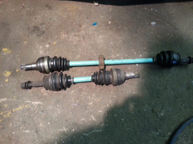

Dank max-nl und seinen kontakten ins holländische corsaforum hab ich seit heute alle teile für den umbau auf c20xe zusammen
das sind corsa gsi (oder turbodiesel) antriebswellen mit der groben (22 zähne) verzahnung an der innenseite. schon fertig umgebaut mit den sogenannten "wundergelenken" vom daewoo nexia. somit passen die plug'n'play ins F20 :D
wer braucht schon tuner-wellen?
also nochmal n reisen dank an max für seine vermittlung :top:

Re: Project CorsAnna
Verfasst: 30. Dez 2013, 14:47
von Sardo_numspa
ZebRockSki hat geschrieben:Na dann alles Gute (Gelingen) und
viel Glück (auch das alles richtig hält!!!)! :wink:
danke danke... aber ist ja kein 5-türer, da sollte so ein umbau ja locker machbar sein :mrgreen:
ne scherz. deiner hat dich ja auch schon echt nerven gekostet. ich hoffe das es bei mir gut klappt. :wink:
