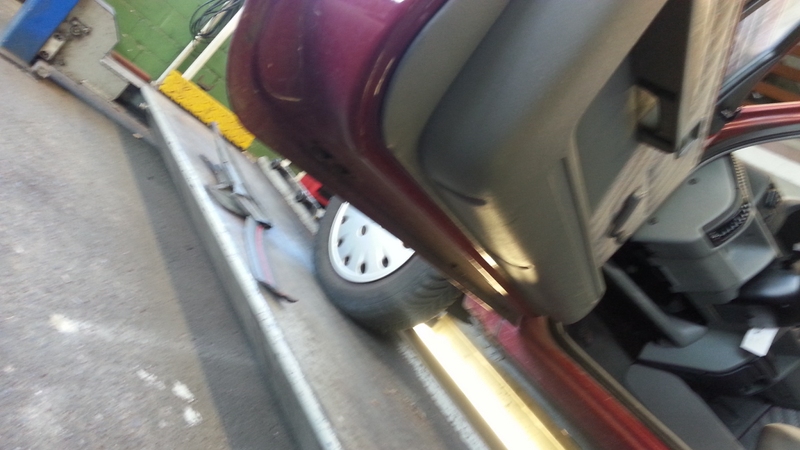

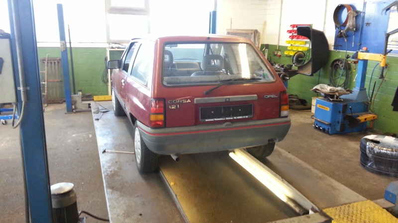

Re: Project CorsAnna

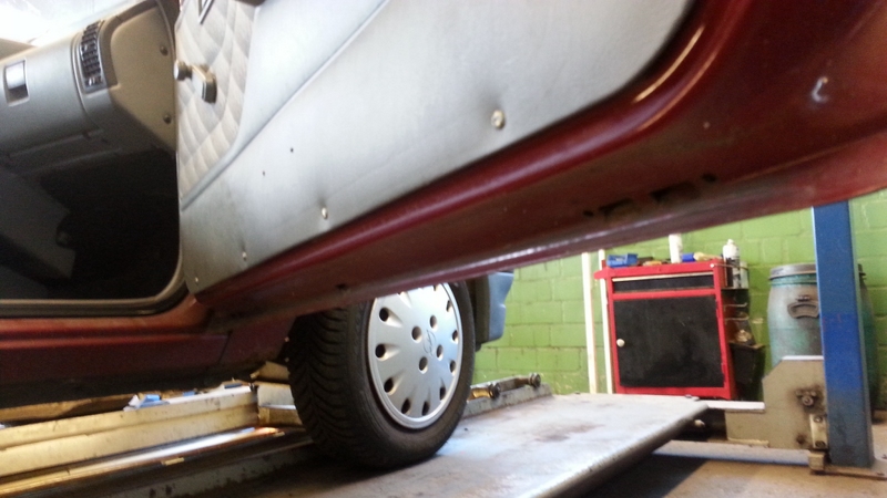

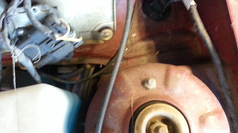

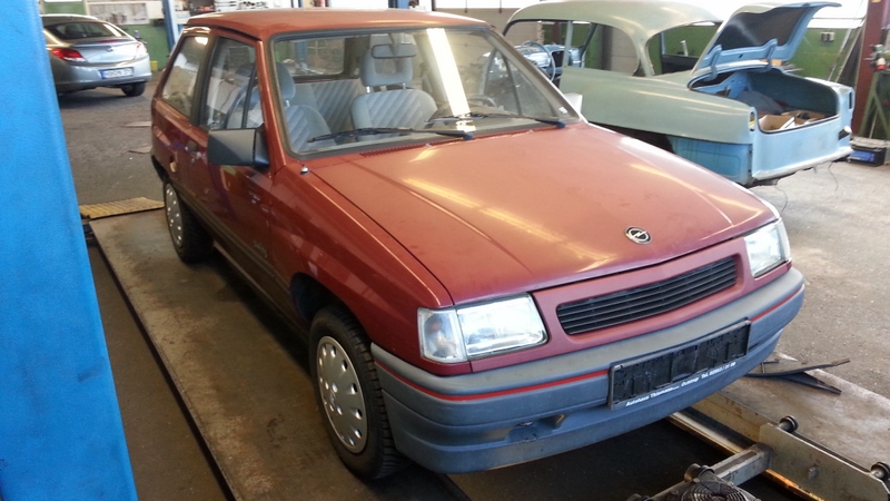

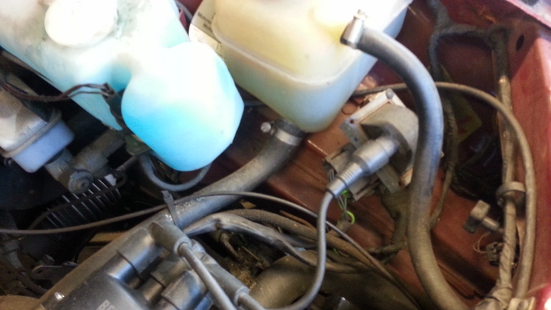

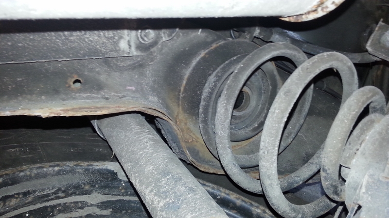

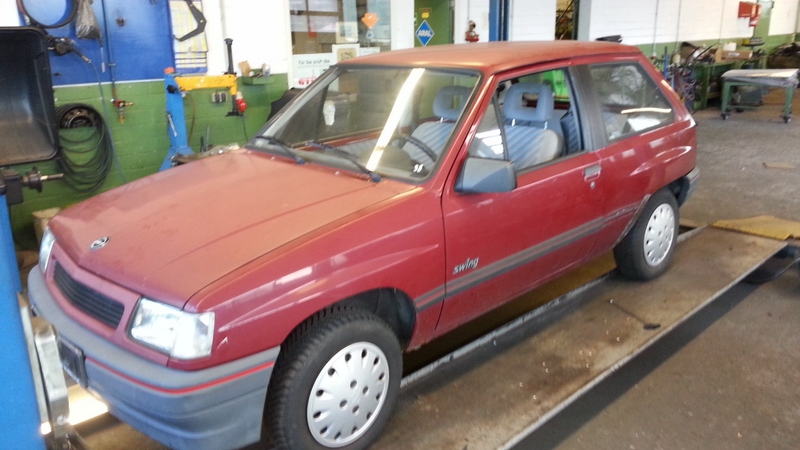

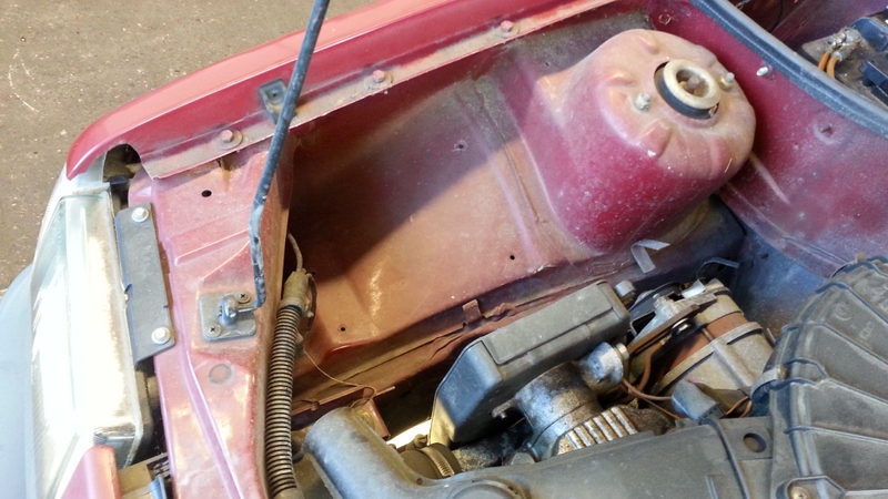

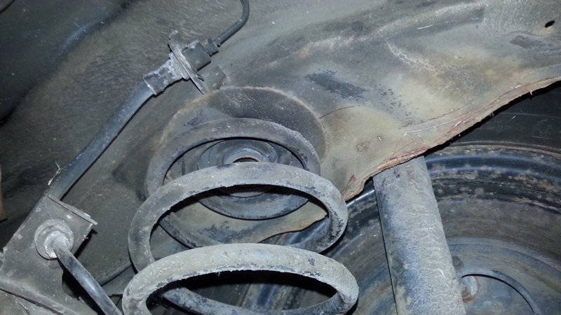

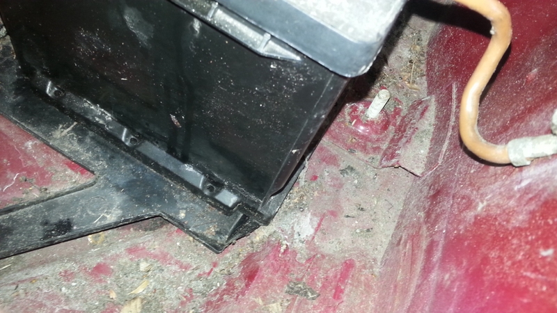

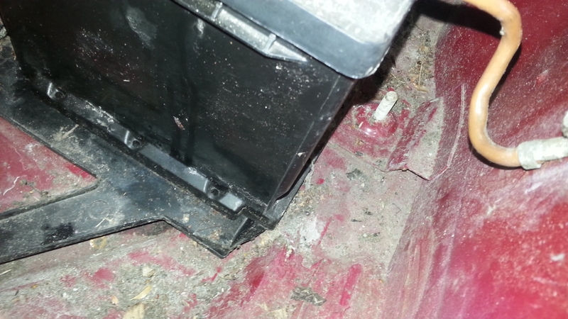

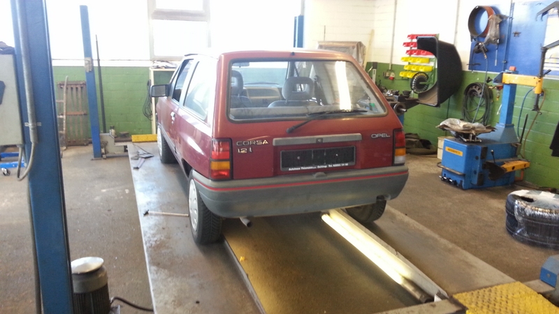

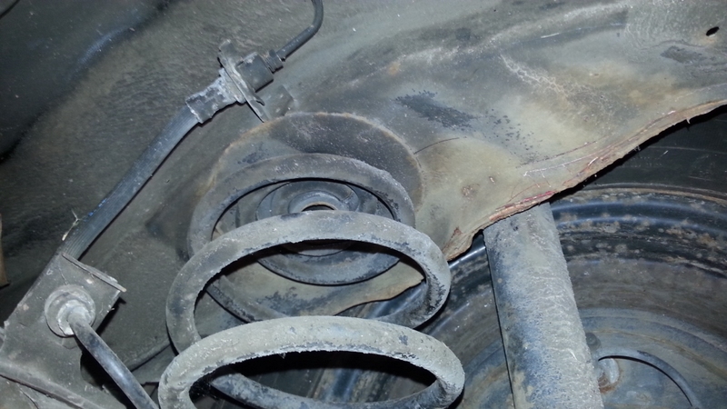

die erste besatndsaufnahme zeigte:
rostfreie türen
rostfreier motorraum
rostfreier kofferraum
rosfreier batterieboden
rostfreie schweller
(fast) rostfreie längsträger hinten und federteller top

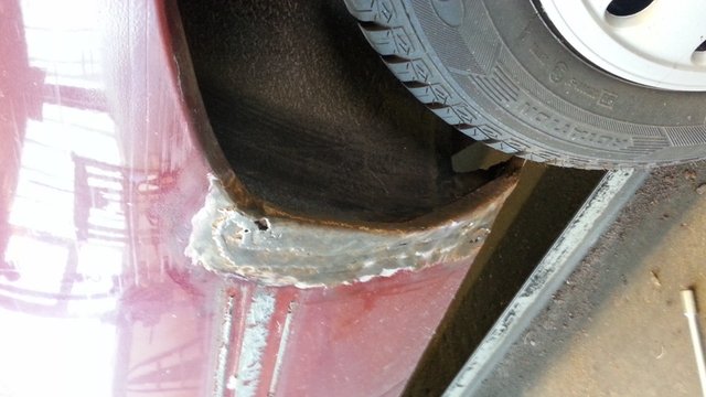

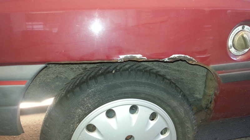

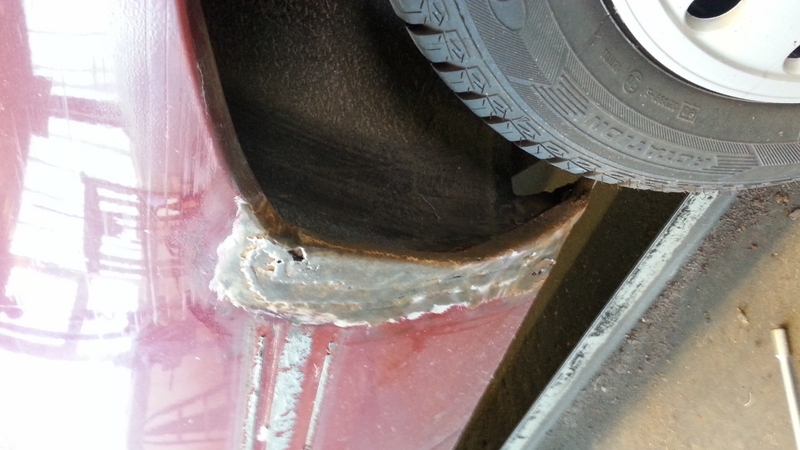

die radläufe hinten hatten dann aber doch was.
hinten links wurde mal sehr unfachmännisch "repariert" und hinten rechts sind 2 kleine stellen zu machen

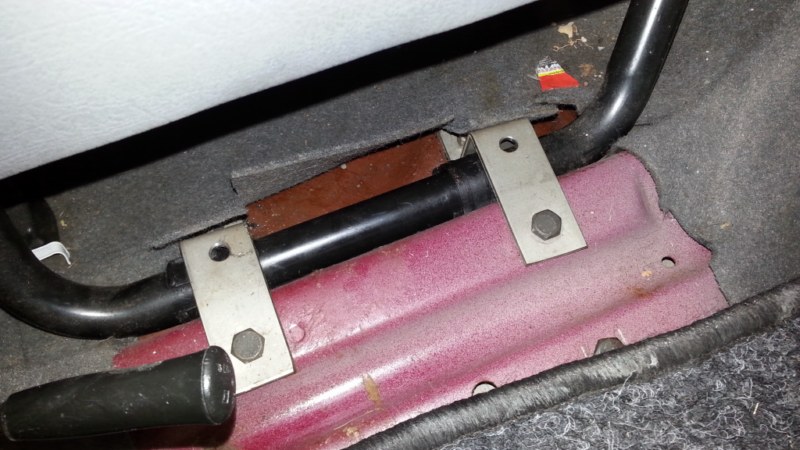

allerdings hab ich ein paar seltsame dinge an dem wagen gefunden. einer der beiden vorbesitzer muss wohl regelmässig einen sehr grossen und sehr korpulenten beifahrer gehabt haben...
beweisstück 1: der beifahrersitz! dieser steht nämlich nicht mehr an der stelle, an die Jorge aus saragossa ihn 1991 hingestellt hat. mit selbst gebauten winkeln wurde der sitz hinter den querträger gestellt und befestigt... nicht besonders gut, den der wacklet da ganz schön. die originalen klammern gabs aber dazu, die lagen im linken türfach.

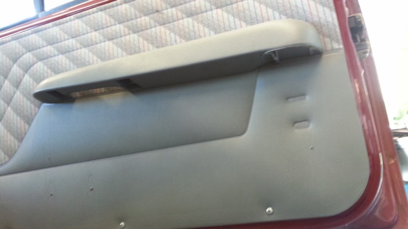

beweisstück 2: die türverkleidung rechts. die türtasche und ein teil des türgriffs fehlen... ist ja auch alles im weg, wenn man nicht weiss wohin mit sich selbst:

da die radläufe hinten sowieso gemacht werden müssen, wird da auch dierkt patz gemacht für grössere räder.

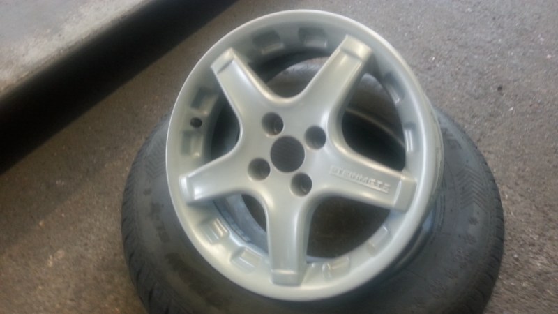

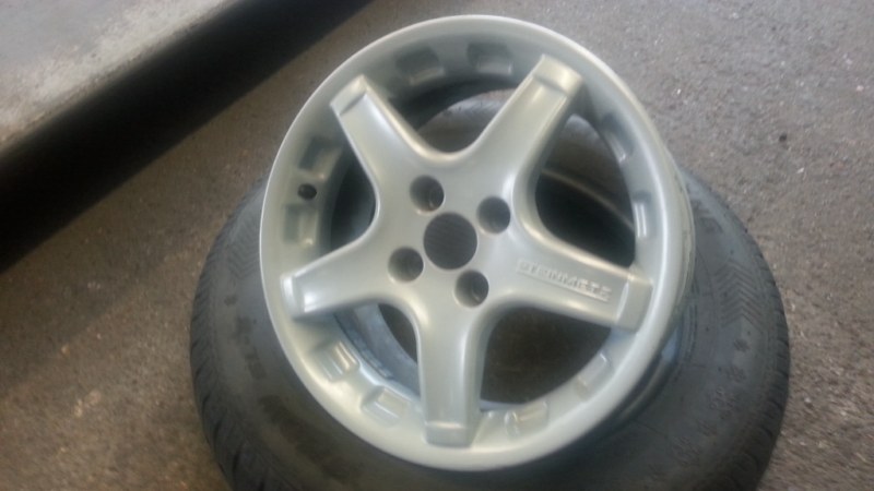

Steinmetz st1 in 7x15 et 42... frisch gepulvert. und seitdem liegen sie nur im keller.
mit et 42 ergab sich dann nur das problem, dass die räder hinten INNEN am längsträger anlagen! hab schonmal 2mm spurplatten besorgt... damit ist jetzt genug luft.
tiefer muss er auch. da wirds wohl was werden in 60/40

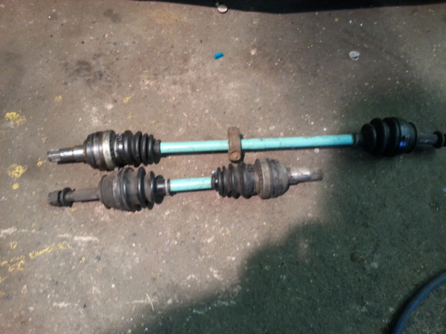

Dank max-nl und seinen kontakten ins holländische corsaforum hab ich seit heute alle teile für den umbau auf c20xe zusammen
das sind corsa gsi (oder turbodiesel) antriebswellen mit der groben (22 zähne) verzahnung an der innenseite. schon fertig umgebaut mit den sogenannten "wundergelenken" vom daewoo nexia. somit passen die plug'n'play ins F20 :D
wer braucht schon tuner-wellen?
also nochmal n reisen dank an max für seine vermittlung :top:
