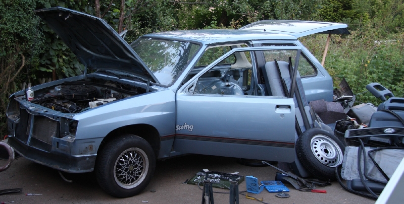

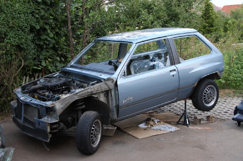

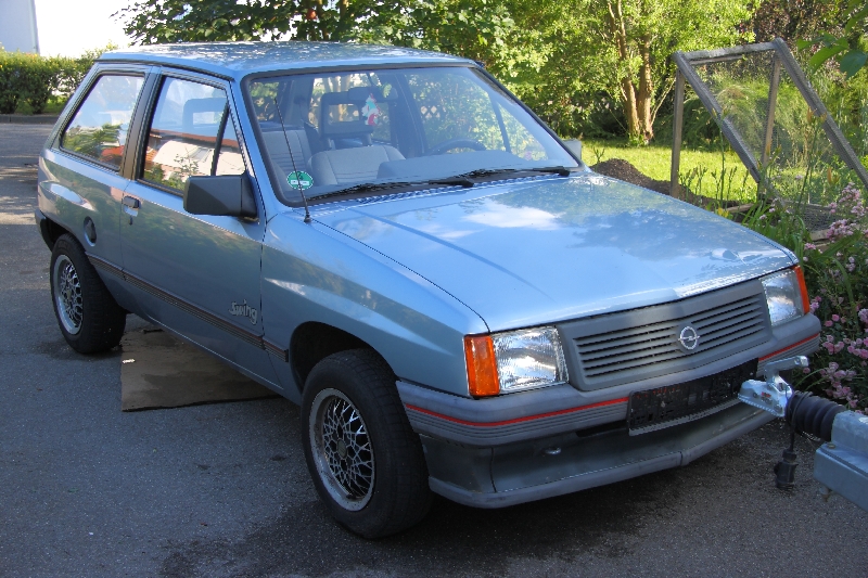

Ab Montag geht es los mit dem Zerlegen. Muss nur noch etwas Platz machen. Damits auch was zu schauen gibt hier mal die ersten und wahrscheinlich letzten Bilder im Ur-Zustand.
EinTraum in Blau! Und ja da liegt eine Pappe untem Tank. Leidet etwas an Inkontinenz an den Schläuchen.
Süßer Hintern

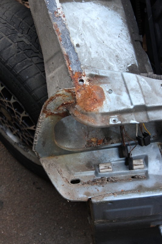

Die (hoffentlich) schlimmste Stelle

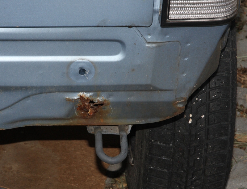

Fast noch Jungfräulich :wink: ...Angeblich gehört eine 1 davor...

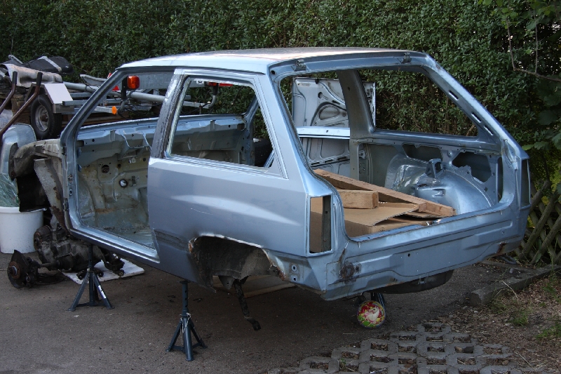

Heute hab ich mal angefangen Hand an zu legen. Und das Ergebnis will ich Euch ja nicht schuldig bleiben. Meines laienhaften Urteils zu Folge ist die Basis durchaus brauchbar. :D
Dann hier mal das Visuelle.
Meine heutige Tagesleistung:
Das entdeckte Opelgold:

die Stellen sind machbar...meistens gibt es noch mehr Rostnester.... schau dich mal genau um ;)

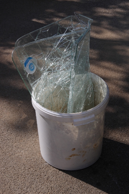

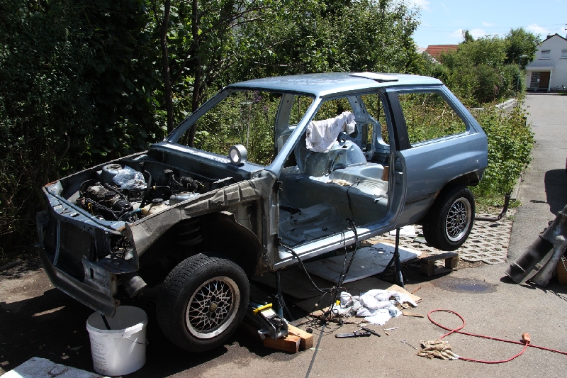

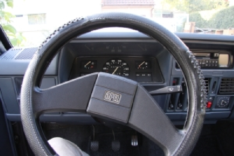

Heute wieder ein kleines Stück weiter gekommen. Leider nicht so weit wie ich wollte. Das Lenkrad will ums verrecken nicht ab und die Bitumen-Pampe ist ne reine Plackerei! :evil:
Heut ist einfach nicht mein Tag :roll: . Die Zapfen der Angstgriffe alle bis auf einen in der Karosserie versenkt, Die Windschutzscheibe zerbrochen und den Blikerhebel abgerissen :cry:....

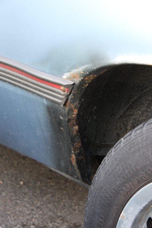

Und ja, ich hab da noch ein paar Nester gefunden. Aber immernoch im grünen Bereich.
Hier die Bilder:
Das Opfer des Tages:

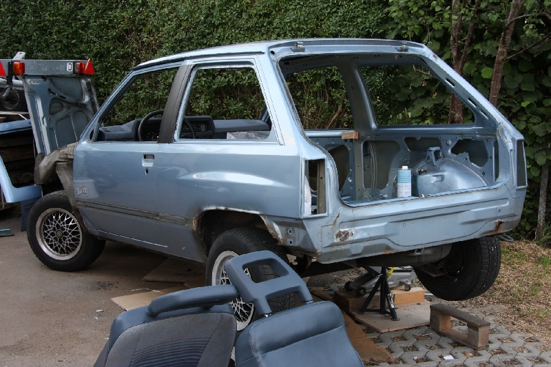

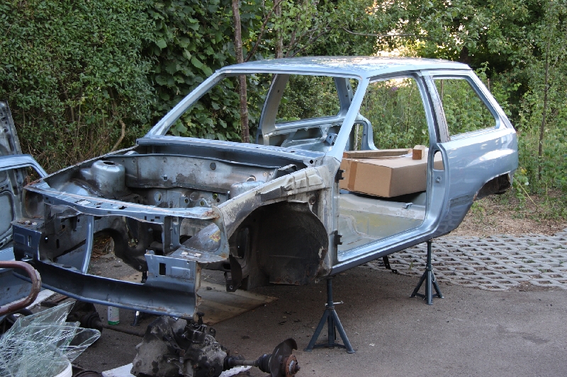

Und der aktuelle Stand:
Morgen heißt es dann: Neues Spiel neues Glück!

Ich hätte da auch noch eine Frage: Wie verfahrt Ihr mit Oberflächenrost? Entrosten, Fertan o.ä. und dann Spachteln/zinnen? Oder flext ihr die Teile auch raus, quasi auf Nummer Sicher?

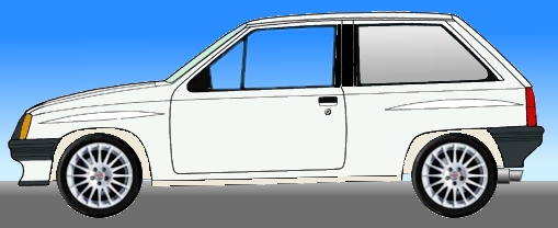

Ich hab grad noch digital was gebastelt.

Heute war es endlich so weit. 15:38 UHR MEZ ist das letzte Teil von meinem Corsi abgefallen. Hätte nicht gedacht, dass sich das so zieht. Da beneide ich die Leute, die das an einem WE fertig bringen.
Jetzt kann ich endlich Hand ans Metall legen.

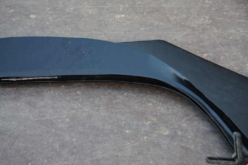

Die Radläufe für hinten links sind auch schon eingetroffen, und da hätte ich eine Frage an die Profis. Ist diese Ungenauigkeit der Passform normal? Das passt ja vorne und hinten nicht!
