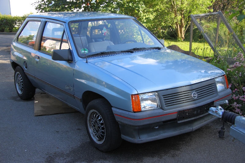

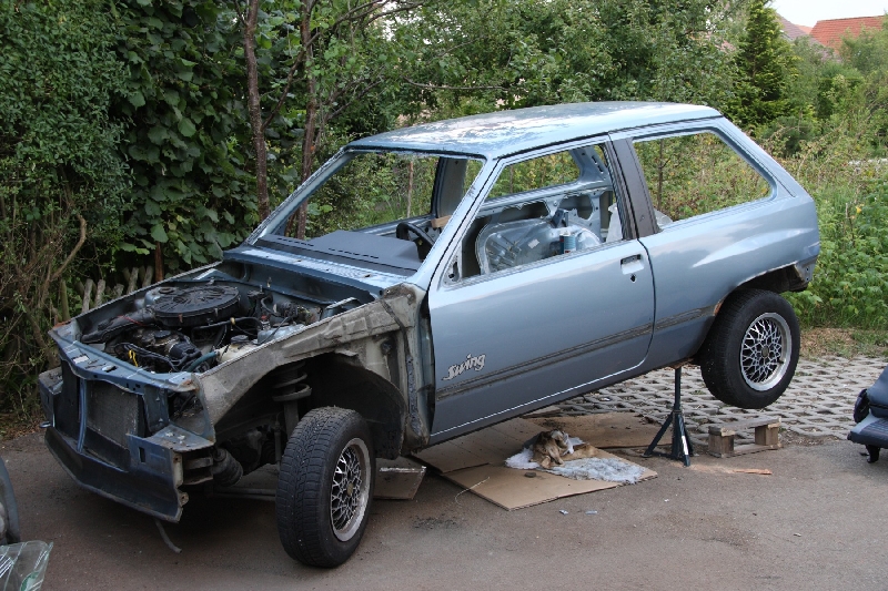

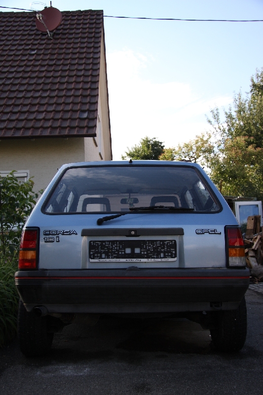

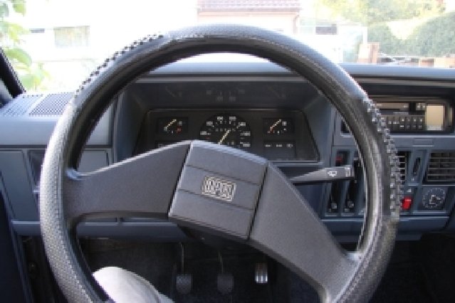

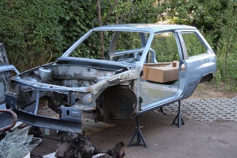

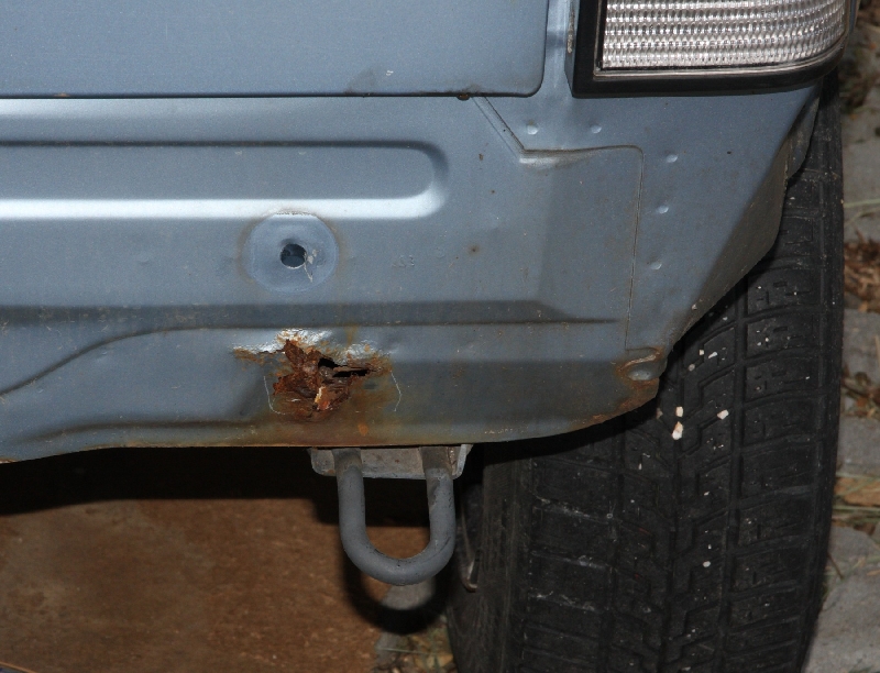

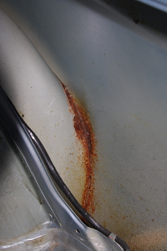

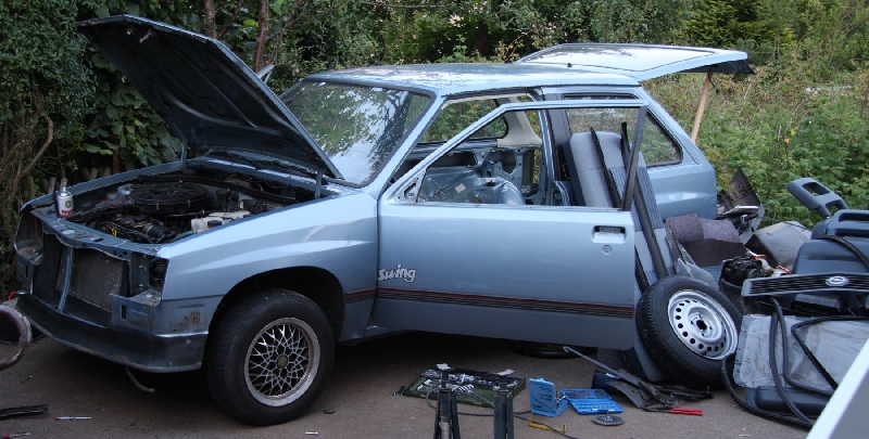

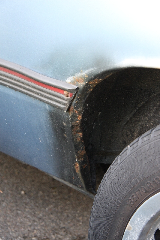

Ab Montag geht es los mit dem Zerlegen. Muss nur noch etwas Platz machen. Damits auch was zu schauen gibt hier mal die ersten und wahrscheinlich letzten Bilder im Ur-Zustand.
EinTraum in Blau! Und ja da liegt eine Pappe untem Tank. Leidet etwas an Inkontinenz an den Schläuchen.
Süßer Hintern

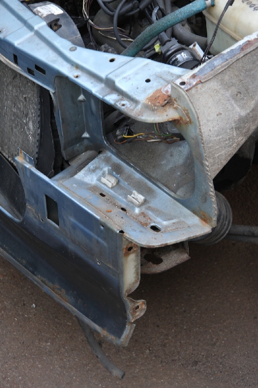

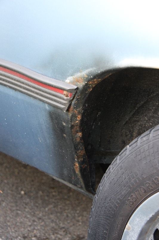

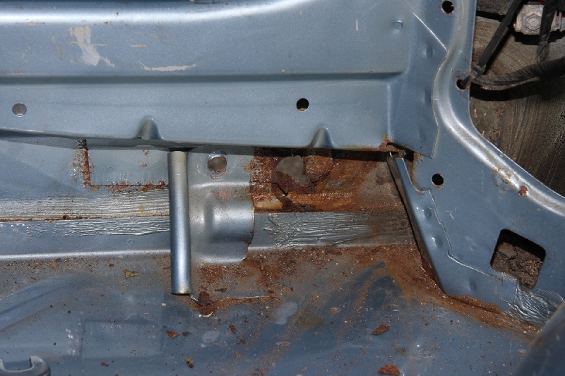

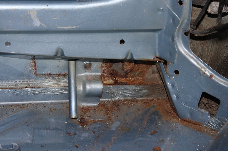

Die (hoffentlich) schlimmste Stelle

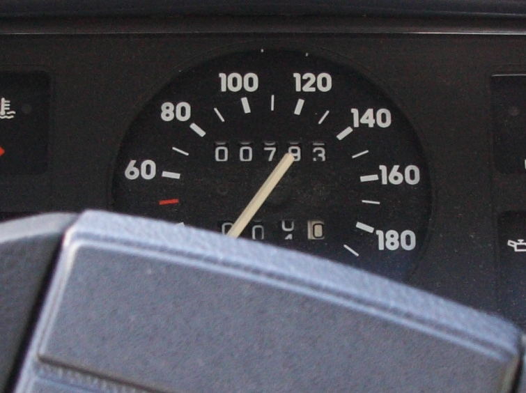

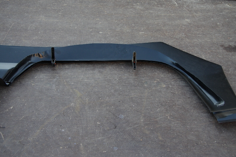

Fast noch Jungfräulich :wink: ...Angeblich gehört eine 1 davor...

Heute hab ich mal angefangen Hand an zu legen. Und das Ergebnis will ich Euch ja nicht schuldig bleiben. Meines laienhaften Urteils zu Folge ist die Basis durchaus brauchbar. :D
Dann hier mal das Visuelle.

die Stellen sind machbar...meistens gibt es noch mehr Rostnester.... schau dich mal genau um ;)

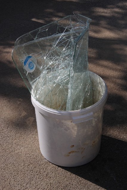

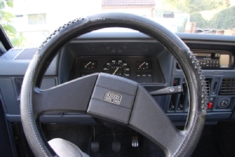

Heute wieder ein kleines Stück weiter gekommen. Leider nicht so weit wie ich wollte. Das Lenkrad will ums verrecken nicht ab und die Bitumen-Pampe ist ne reine Plackerei! :evil:

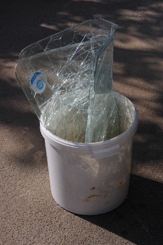

Heut ist einfach nicht mein Tag :roll: . Die Zapfen der Angstgriffe alle bis auf einen in der Karosserie versenkt, Die Windschutzscheibe zerbrochen und den Blikerhebel abgerissen :cry:....

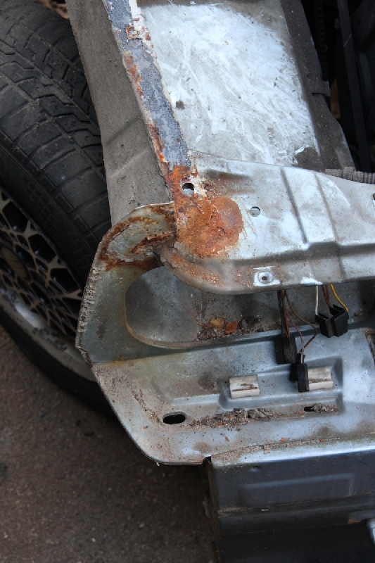

Und ja, ich hab da noch ein paar Nester gefunden. Aber immernoch im grünen Bereich.
Hier die Bilder:
Das Opfer des Tages:

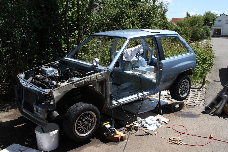

Und der aktuelle Stand:

Machst du das alles draußen?!

Beany hat geschrieben:Machst du das alles draußen?!
Jep! Als ob es nicht schon so ne Herausforderung wäre.
In der Garage residiert im Moment noch das Hovercraft meines Bruders. Bei schlechtem Wetter wird mein Kleiner schon schön eingewickelt. Laut Zeitplan wollte ich heute mit dem Strippen fertig sein. Jetzt fehlt nur noch der Motor+Anhängsel und das Fahrwerk. Ich hoff morgen spielt das Wetter mit und es gibt keine weiteren Komplikationen. Ich hab noch bis Dienstag Urlaub... da bin ich ja mal echt gespannt, wie weit ich da noch komme.

Ich hätte da auch noch eine Frage: Wie verfahrt Ihr mit Oberflächenrost? Entrosten, Fertan o.ä. und dann Spachteln/zinnen? Oder flext ihr die Teile auch raus, quasi auf Nummer Sicher?

schaue mal am schloßträgerblech, da wo diese plastikluftleitblech (direkt vorm kühler) sitzt.
ist zumindest bei mir bis jetzt die schlimmste stelle.

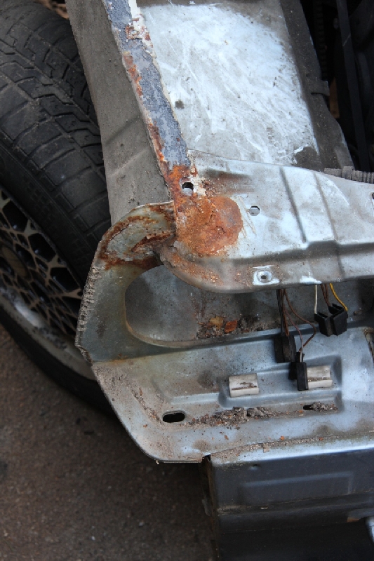

So wie es scheint muss ich auf jeden Fall das Heckblech und den Schlossträger tauschen. Die Innenradläufe vorne sind auch schon stark angegammelt und unter dem vorderen Hitzeschutzblech hat sich auch noch ein Nest über die Schrauben breit gemacht :roll:.

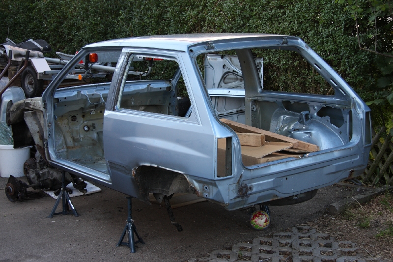

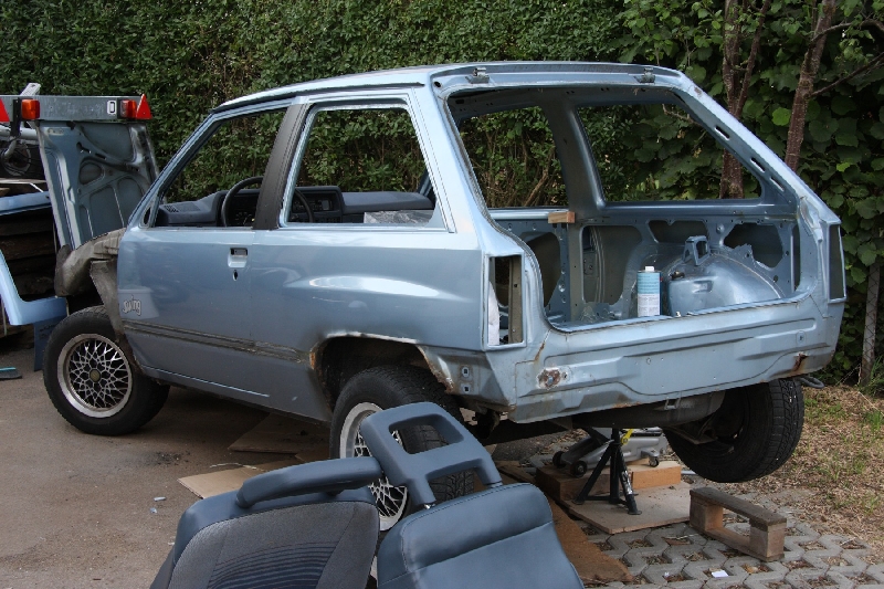

Heute war es endlich so weit. 15:38 UHR MEZ ist das letzte Teil von meinem Corsi abgefallen. Hätte nicht gedacht, dass sich das so zieht. Da beneide ich die Leute, die das an einem WE fertig bringen.
Jetzt kann ich endlich Hand ans Metall legen.
Im Laufe der Woche sollte auch noch das bestellte Zelt/Pavillon eintrudeln, dass mir das Wetter nicht mehr in die Suppe spucken kann.

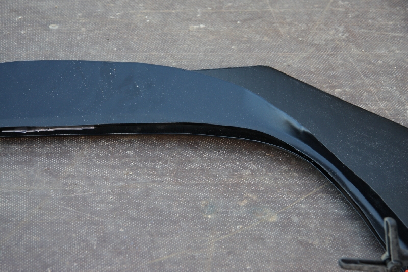

Die Radläufe für hinten links sind auch schon eingetroffen, und da hätte ich eine Frage an die Profis. Ist diese Ungenauigkeit der Passform normal? Das passt ja vorne und hinten nicht!
