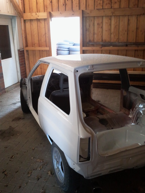

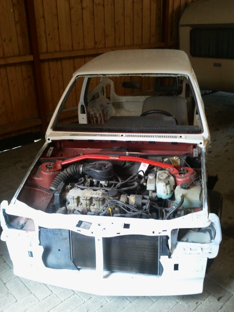

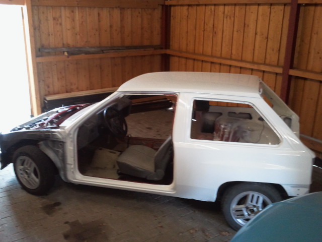

so jetzt gibts bilder!
heute rief mein lacker an und sagte mir dass er die karosse fertig hat. :top:
also startschuss zum zusammenbau!!
2012-04-18 17.28.41.jpg (76.56 KiB) 124958 mal betrachtet
2012-04-18 17.28.56.jpg (79 KiB) 124958 mal betrachtet
2012-04-18 17.29.09.jpg (82.91 KiB) 124958 mal betrachtet
das weiss ist echt gut geworden. kommt glaub ich auf den bildern nicht so rüber.
ist RAL9016 mit ner extra glanzschicht 8)

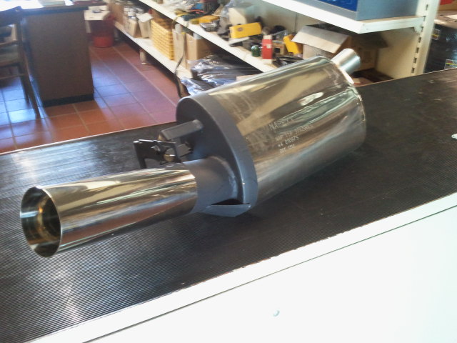

das hier ist dann der auspuff:
friedrich Gruppe n Mittelschalldämpferatrappe
2012-04-11 15.49.32.jpg (78.07 KiB) 124957 mal betrachtet
Napexx edelstahl gruppe n endschalldämpfer. endrohr 76 mm
2012-04-11 15.48.51.jpg (78.12 KiB) 124957 mal betrachtet
bin schonmal auf den sound gespannt. meine frau fährt an ihrem corsa c ne ähnliche kombi und der klang ist echt genial.

Sieht doch echt gut aus, sagmal diese Attrappe, bekommt man sowas eingetragen, oder darf man damit überhaupt fahren??? Ich war nämlich auch schon am überlegen, mir so eine zu holen..
MFG Daniel
Re: 89er Vorface CC quasi ohne rost :)
Verfasst: 19. Apr 2012, 00:22
von SaaD
schön geworden dein corsa,
aber willste den motorraum nicht auch weiß machen?
Warum überhaupt eine attrappe einbauen?? einfach geich 50mm rohr von vorne bis hinten :lol:
nur fürn tüv halt mal was drunter hängen und gut ist :lol: :roll: :top:
