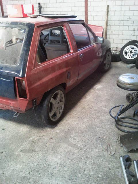

2 sachen musste ich machen:
-am hinteren linken radlauf musste ich ca 3x8 cm teilersatz einbraten
-hinter dem linken scheinwerfer konnte man die profiltiefe vom reifen messen :lol:
auch da ist n blech reingewandert.
am unterboden konnte ich nur eins finden: wachs! und zwar in so gewaltigen mengen das der da warscheinlich nie angefangen hätte zu rosten... ferderteller top, türen top, batterieboden top, nähte im motorraum top :D

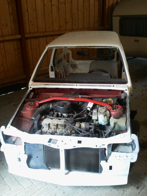

- der olle luftfilterkasten modell "bratpfanne" wurde gestrichen. stattdessen hab ich die ansaugglocke vom 1.6er montiert. über die luftführung mach ich mir noch gedanken.
-domstrebe montiert
http://img594.imageshack.us/i/motort.jpg/
-nach den hinteren jetzt auch die vorderen kotflügel an die räder angepasst. hat erstaunlich gut geklappt, dafür das ich das noch nie gemacht hab :)
http://img23.imageshack.us/i/felgevl.jpg/
- auf dem bild ist auch eine felge zu sehen die ich dann fahren werde. der stern wird aber noch schwarz gelackt und glatte deckel hab ich mir von nem kumpel lasern lassen. zur zeit ist noch n 175/65 14 montiert, sozusagen als "dummy" zum anpassen. die eigentlichen 175/50 14 kommen später.

den kotflügel vorne rechts hab ich nach entdecken von rostbefall unten vor der tür gegen einen neuen getauscht. (original opel zum sehr guten kurs)
dieser wurde dann auch direkt passend bearbeitet :)

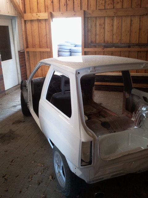

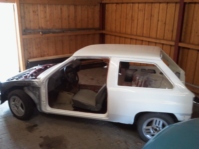

so jetzt gibts bilder!
heute rief mein lacker an und sagte mir dass er die karosse fertig hat. :top:
also startschuss zum zusammenbau!!

das weiss ist echt gut geworden. kommt glaub ich auf den bildern nicht so rüber.
ist RAL9016 mit ner extra glanzschicht 8)
