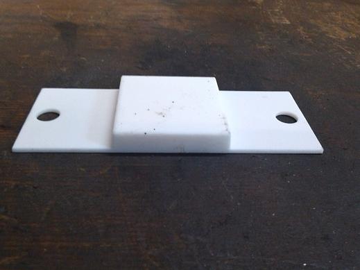

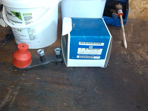

Auf der Suche nach dem Gewackle beim Beschleunigen, hab ich mal angefangen Teile zu tauschen.
Original Opel Traggelenk, ja es gibt sie noch :mrgreen:
Antinikplatte aus Kunststoff verbaut. Gibts ab voraussichtlich nächster Woche bei mir. 12€ inkl. Versand.
Rechte, äußere Gelenkwelle erneuert.
Alles ohne Erfolg.
Seltsamerweise hab ich bei beiden Corsa das gleiche Problem, obwohl beide völlig unterschiedliche Wellen und Umbausätze haben :?

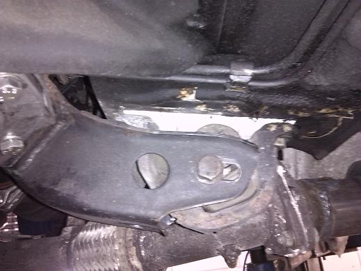

Wie muss ich mir das Gewackle vorstellen? Bitte um nähere Beschreibung.
Re: Balu´s Silberpfeil
Verfasst: 9. Sep 2013, 21:52
von Balu
Na ungefähr so, als wenn ein Gelenk lose wäre.
Am schlimmsten ist es im 1-2ten Gang, später wird es weniger, klar weniger Druck.
Der Lenker wackelt stark.
Ohne Last ist nichts davon da.
Los ging das ganze auf der Viertel Meile in Mengen.
Es liegt also nicht an Felgen oder Reifen.
Trag und Lenkgelenke, sowie Radlager sind Spielfrei!
Querlenker und Zugstreben sind in PU gelagert.
Ich bin nirgends dagegen gefahren oder angeschlagen.
Und nur so, ich bin Automechaniker und bilde mir ein ein recht Guter zu sein.
Ich werd über den Winter einfach alles vorne neu machen.

Wenn da vorne alles von dir geprüft und iO befundet worden ist warum denn neu machen?
Hast du vor diesen Rennen in Mengen etwas geändert am Fahrzeug?
Vielleicht was am Fahrwerk geändert? Buchsen, Stossdampfer oder ähnliges?
Wie schauen die Stoßdämpfer aus, nicht dürchgeschlagen? Sind die Weich oder Hart eingestellt?
Wenn es sich anfühlt wie ein gehopple und zerren am Lenker dann tippe ich auf die Spureinstellung.
Meine erfahrung ist das ein Corsa A mit C20XE sehr empfindlich reagiert auf Änderungen am Spureinstellungen. Vor allem beim vollgas beschleunigen reagiert er da sehr empfindlich.
Bei vollgas beschleunigen zieht er die Nase hoch, die Räder drehen sich nach innen und nach vorne in der Aufhängung/Radkasten, damit wird dann auch die Spur verstellt. Diesen Effect wird verstärkt mit Räder mit ne niedrige ET Wert.
Da hilft, gute harte Dampfer damit er die Nase nicht hoch zieht, harte Buchsen (wenn möglich dreh Sie selber aus einen härten Kunststoff, PU drücken sich auch immer noch zusammen), alles andere Spielfrei, wegen verstellen der Räder unter Last beim Beschleunigung.
Schau bitte nochmal nach ob am Rahmen keine Rissen vorhanden sind. Wenn da alles OK und alles andere ist Spielfrei (Lenkstange nicht vergessen) kann es eigentlich nur noch an der Spur liegen.
Ich hab Sie immer mit ein Messgerät eingestellt laut GSI Spezifikationen und dann auf der Strasse so lange nachgestellt bis das ziehen weg war. Jedes mal Testen ein 1/4 Umdrehung dazu oder wegnehmen am beide Seiten gleichzeitig und wieder probieren. Mit ein Zettel beibehalten wieviel mann verstellt.
