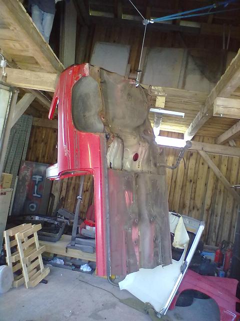

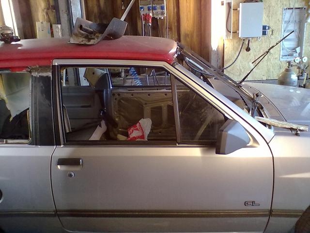

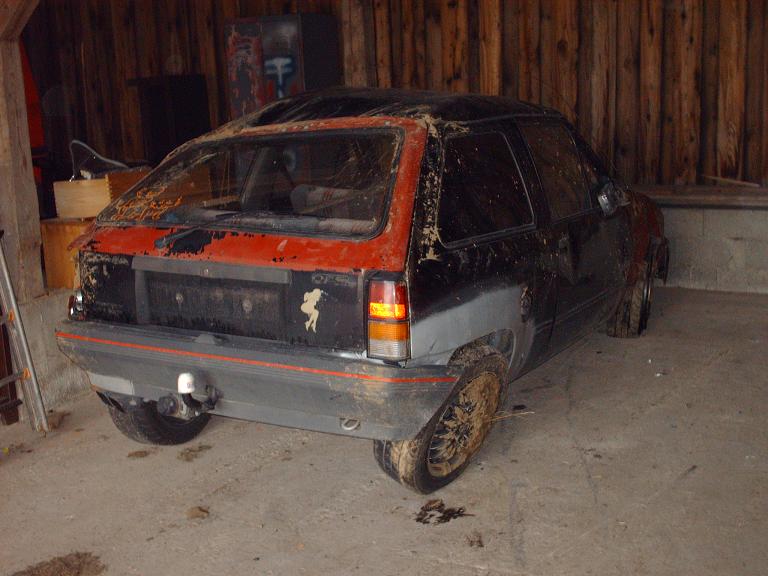

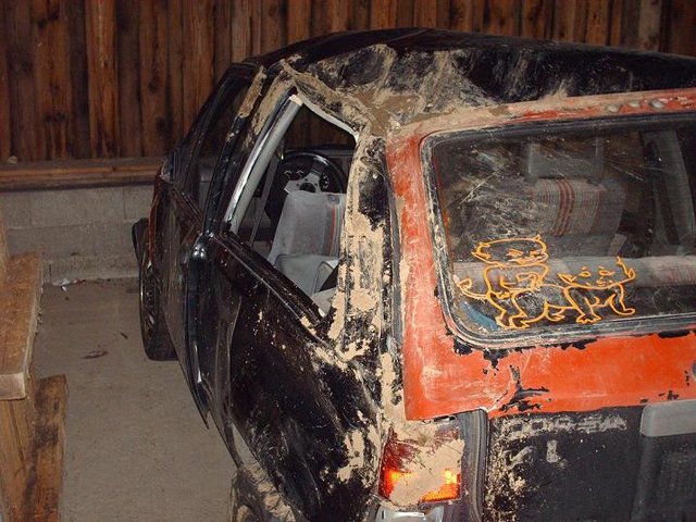

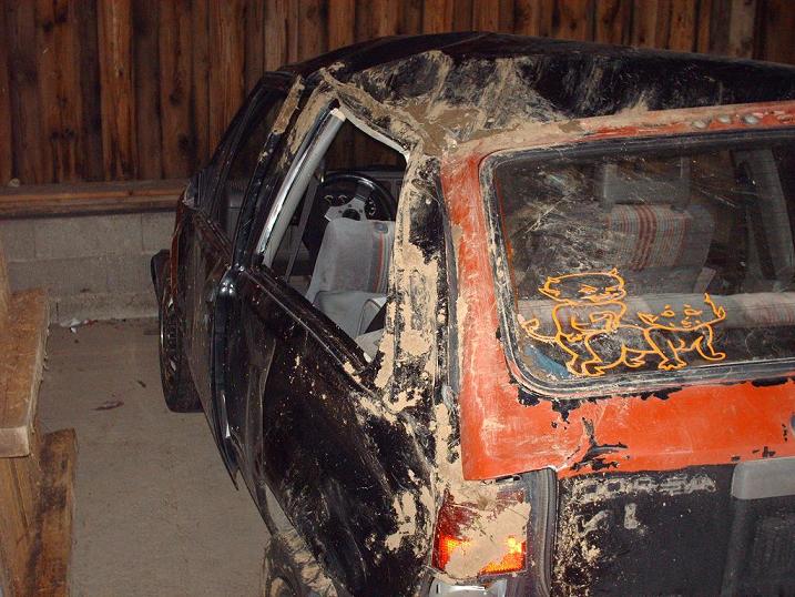

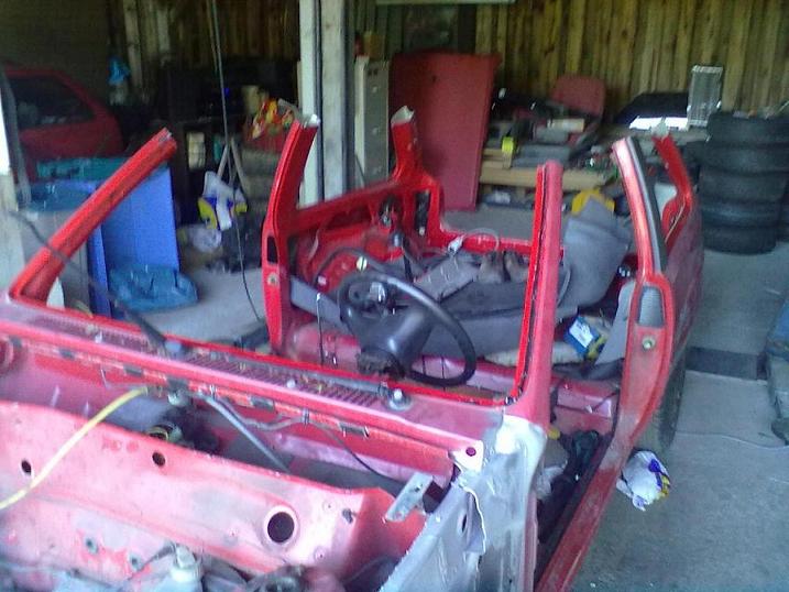

Mein aktueller Kleiner war ein echter Glücksfall :mrgreen:
Letztes Jahr für 180€ erstanden, 21.000 Km und aus erster Hand.
Nur das Dach war vom Schrotti, dank Stahseil, schwer geschädigt.
Da ich ein Mann der Tat bin, abgesägt und neues(gebrauchtes) drauf.
Die komplette Technik entstammt dem schwarzen, verunfalltem Vorgänger.
Da die ganze Aktion eine ewig lange Vorgeschichte hat, erspare ich Euch diese.
Versuche aber mit Fotos etwas Überblick zu verschaffen.
Ob das dann chronologisch wird, wage ich zu bezweifeln :lol:

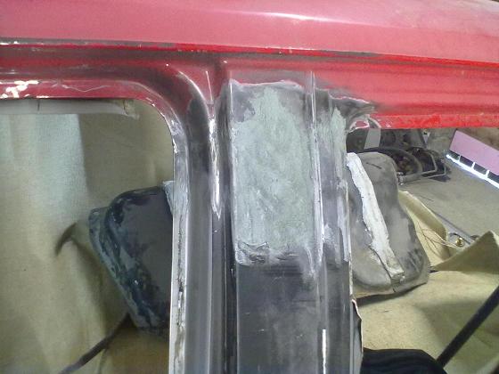

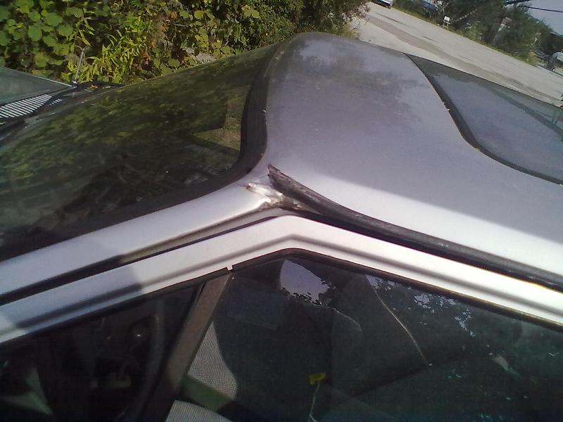

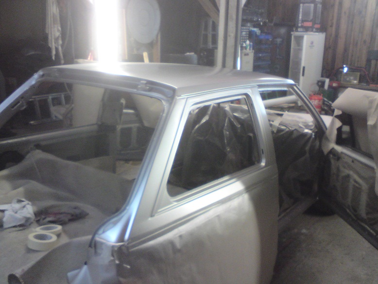

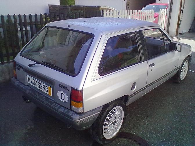

Re: Balu´s Silberpfeil

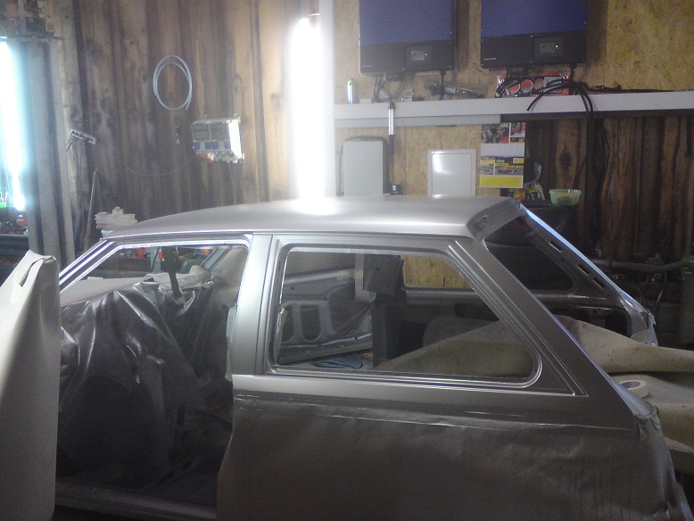

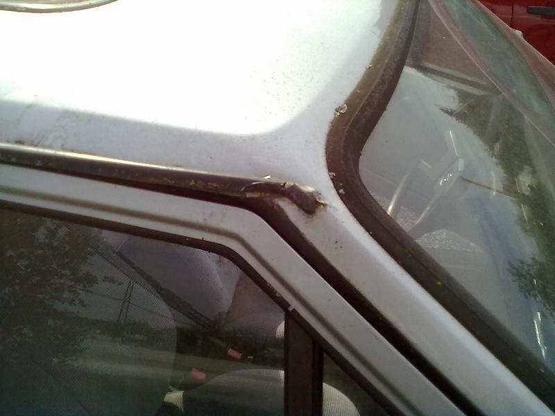

Dann Dach darauf :mrgreen:
Felgen und Spachtel 002.jpg (40.95 KiB) 149038 mal betrachtet
Felgen und Spachtel 001.jpg (39.05 KiB) 149038 mal betrachtet
Dach neu 006.jpg (54.71 KiB) 149038 mal betrachtet

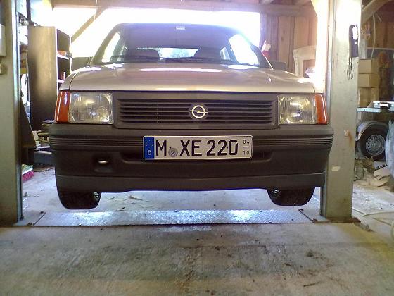

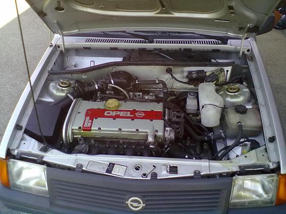

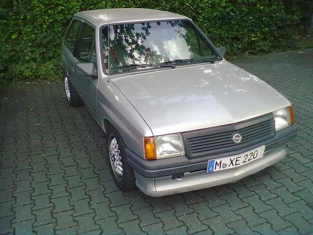

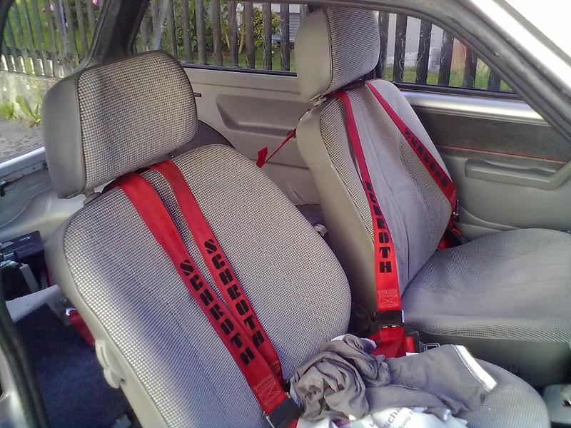

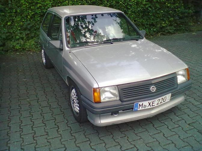

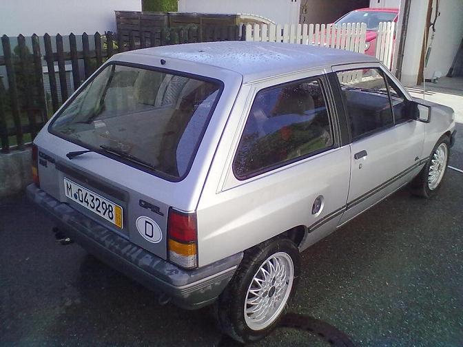

So ist er aktuell.
GSI Stoßi 001.jpg (48.86 KiB) 149037 mal betrachtet
Innenraum fertig 005.jpg (55.57 KiB) 149037 mal betrachtet

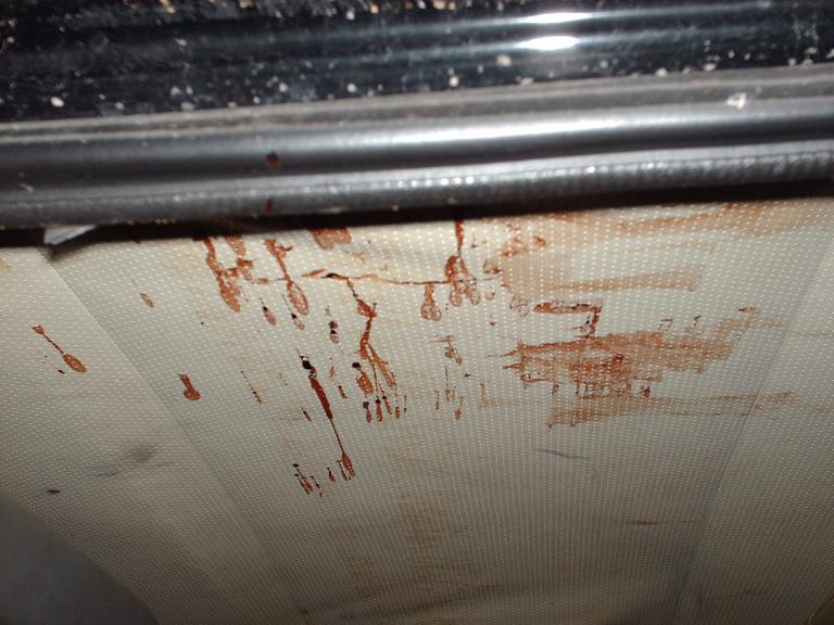

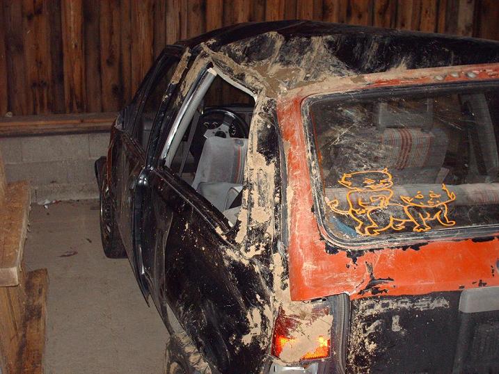

Das weiß ich leider immer noch nicht :(
Ich war nicht zu schnell, habe gerade überholt und beim Schalten in den Dritten ist irgendwas passiert.
Nachdem jetzt bei meinem Spezel mit LET im A das linke neue Mapco Innengelenk der A-Welle sich nach nur 8-9000 Km verabschiedet hat, meines war auch vollkommen platt, vermute ich das es daran gelegen haben könnte.
Auf jeden Fall bin ich mit ca. 100 in die Botanik und hab mich mehrmals überschlagen.
Glücklicherweise bin ich ziemlich ganz geblieben, hab nur mit meinem Kopf die Seitenscheibe eingeschlagen :lol:
