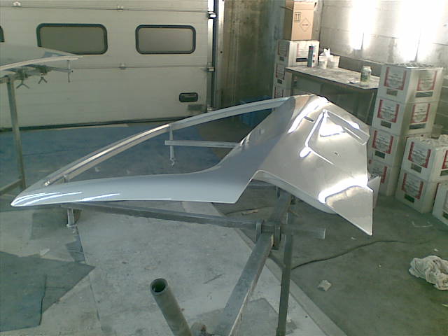

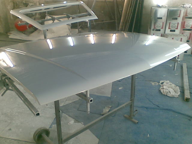

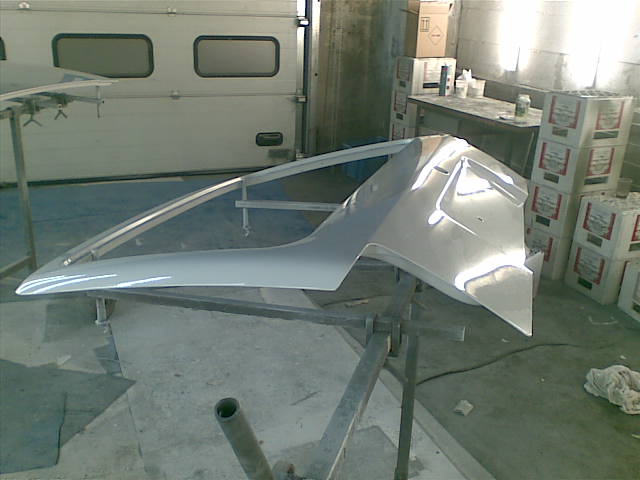

So, heute waren Haube und Heckklappe dran
Ich bin mit dem Ergebnis zufrieden

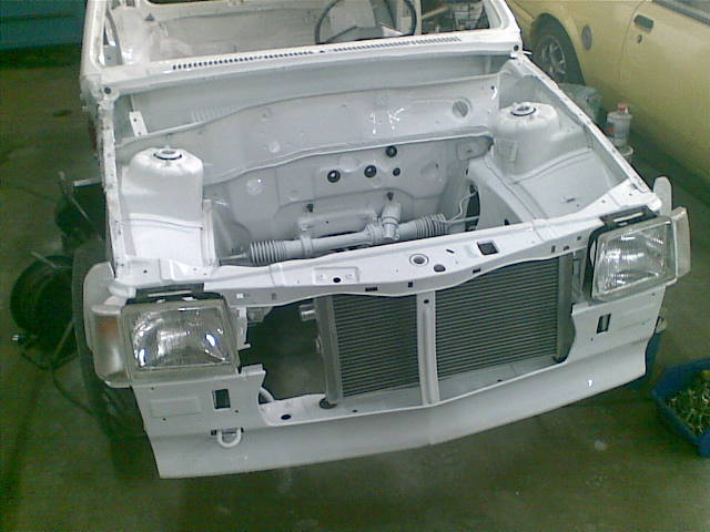

Die Anfänge des Zusammenbaus
Verfasst: 19. Jan 2012, 17:43
von ZebRockSki
Ist das Falcos Ex-Kühler (Alu-Kühler aus Ebay)?
Sieht doch soweit schön aus!

Hat er doch aus dem UK? Seite 4.
Seht aber gut aus! Von Lack ist meine noch weit von entfernt.
Jetzt kommt das schöne, aufbauen macht immer Spaß.

Jepp, aus UK.
Ja, ich bin ja sowieso eher fürs De-bzw. montieren. Macht i-wie mehr Spaß als schleifen etc. :D

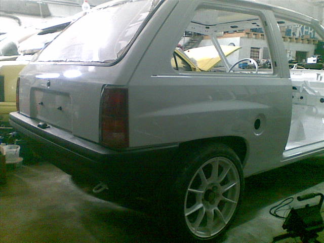

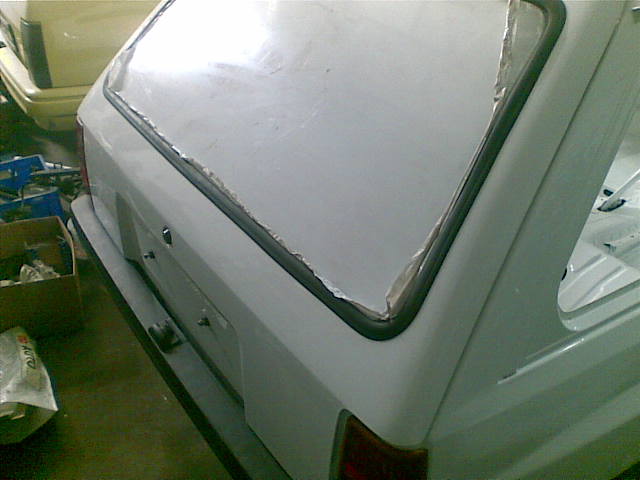

Erstmal wird weiter zusammengebaut bevor´s mit dem Lackieren der Teile weitergeht.
Heck ist fast fertig. Heck"Scheibe" war anstrengend, da der Gummi neu ist, aber nu isse drin

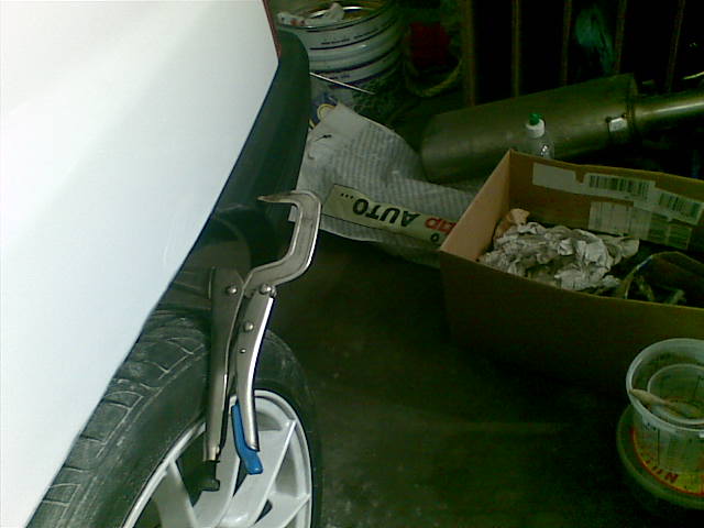

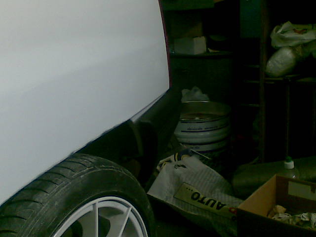

Beim Anbau der Stoßstange ist mir aufgefallen, daß sie links relativ weit absteht
Hattet ihr sowas auch schonmal? (speziell an die Vorface-Fahrer)--Stange und Halter sin Neu--
Hab sie jetzt erstmal mit ner Bügel-Gripzange fixiert. Vielleicht hilfts ja

ab bauen und über nacht mal hochkant stehen lassen :top:

@dennisdkadett
Genau das gleiche Problem hatte ich mit meiner neuen Vorfacelift Stoßstange hinten links (Fahrerseite) auch. Ich habe sie abgebaut und im Knick von innen vorsichtig mit einem Heißluftfön erwärmt und von Hand etwas weiter zurückgedrückt, als sie sein soll und bis zum erkalten so gehalten. Dann ans Auto dran und nochmal mit dem Fön leicht erwärmt und richtig passend gebogen. Das hält jetzt schon seit fast einem Jahr und die wird wohl auch so bleiben.
Mit der Grippzange hat es nicht viel gebracht.
Verfasst: 21. Jan 2012, 11:41
von dennisdkadett
Aah. Danke, werd ich die Tage dann machen

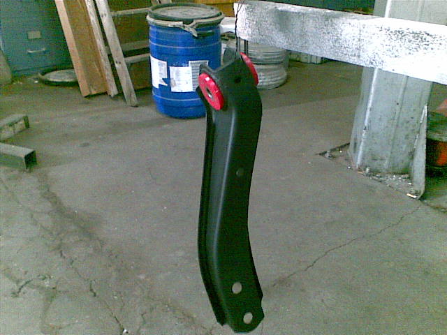

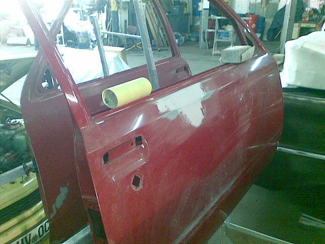

So, hab momentan 3 "Baustellen" gleichzeitig
Teile bearbeiten. Was son bischen Farbe doch ausmacht
Desweiteren Türen und Kotflügel fertig machen fürs lackieren

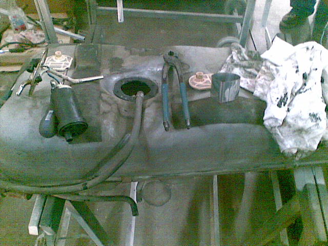

Und Benzinpumpen-Umbau

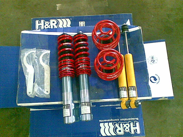

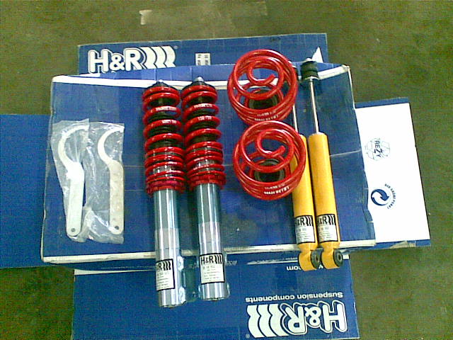

So, die Woche kam mein neues Fahrwerk an

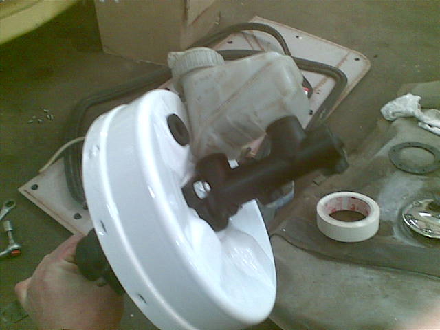

Und BKV und HBZ haben auch etwas Farbe abbekommen
