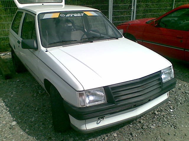

Tja, es ist mal wieder soweit.

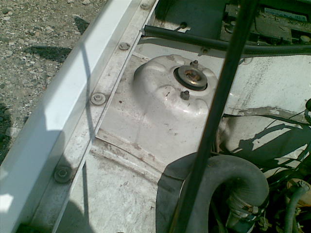

Das erste Projekt ist noch nicht fertig, da flattert schon das Nächste ins Haus bzw. in die Werkstatt.
Bei dem Wagen wird es mit Sicherheit schneller voran gehen, da er bis auf klitze kleine Flugroststellen einfach mal nichts hat. Zum Fahrzeug selbst:
Ist ein EZ 87er (BJ. ??) in weiß mit nem 1,2er (E12GV) ohne Kat und gerade mal 82??? Km auf dem Tacho (Der ist heut weggegangen, daher weiss ichs nicht mehr genau).
Der Wagen wurde 97 abgemeldet und stand seit dem trocken in einer Scheune (lt. Verkäufer. Kann man aber glauben, bei dem Zustand)
Und er hat einfach alles das auch nicht, was ich sowieso nicht haben wollte. LWR, NSL, GSD etc.
Aber das Beste ist, ich habe ihn von meiner Frau zum 1.Hochzeitstag geschenkt bekommen

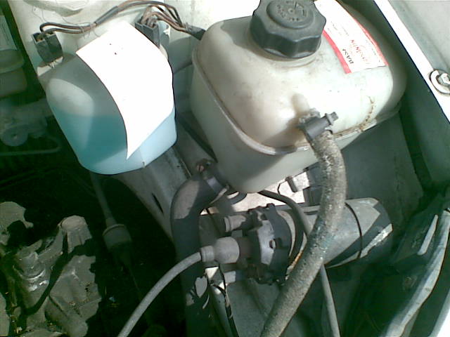

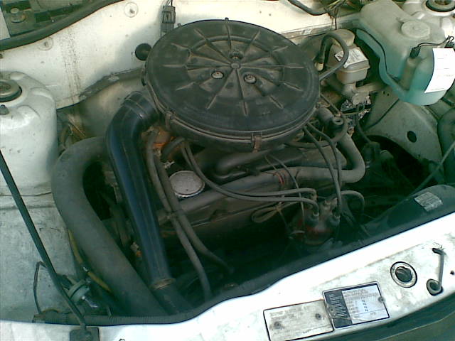

Das Öl sieht aus, wie gerade erst eingefüllt :D

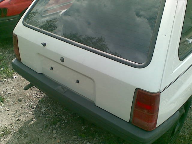

habe es mir natürlich nicht nehmen lassen erstmal weisse Blinker und rote Rückleuchten zu montieren :top:

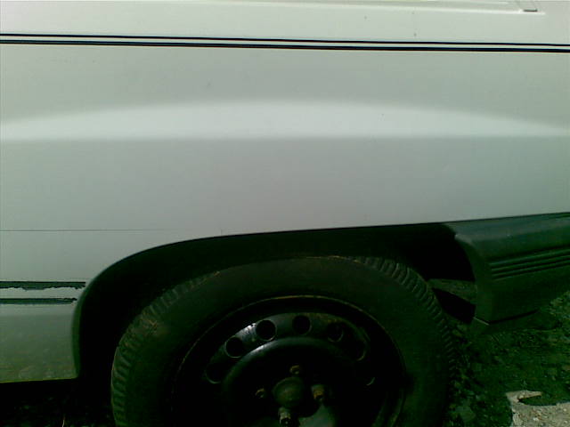

An der Karosse wird nichts geändert, ausser den umgelegten Radlaufkanten

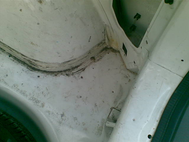

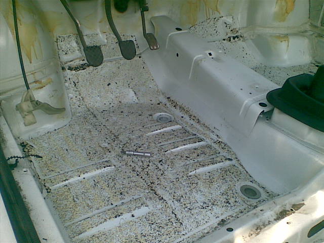

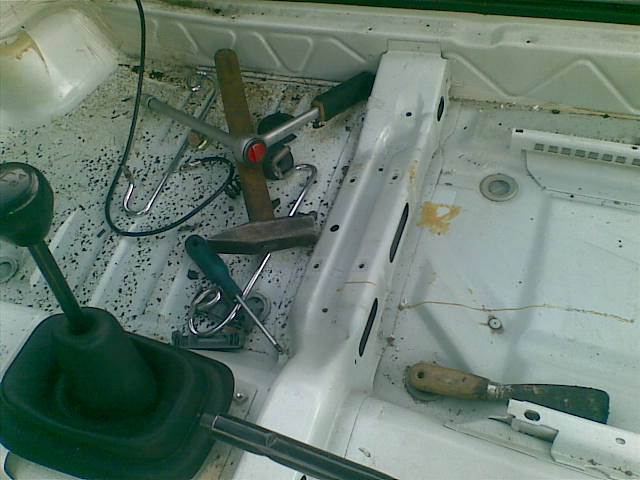

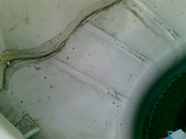

Hier noch ein paar Bilder vom Innenraum, wo ich mit der Entschlackungkur begonnen habe
Und den schon fast obligatorischen Riss an der Blechwulst im BF-Fußraum hat er zum Glück auch nicht

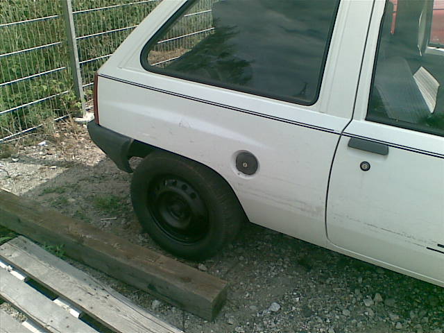

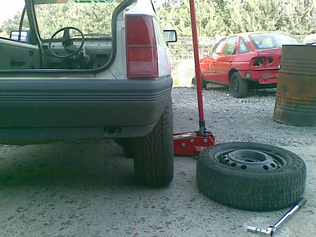

Erste Probe mit den zukünftigen Felgen
Nur die Kanten umlegen, 10er Platten rauf und fertig

wie haste die matten raus bekommen? hammer und meisel?
Billig muss man sich auch erstmal leisten können!!!!!!!
dennisdkadett
Beiträge: 1031
Beitrag von dennisdkadett »
Nö. Da der Wagen noch draußen in der Sonne steht waren die Matten schön weich und ich konnte sie einfach mit nem Spachtel "abhebeln"
Und ansonsten muss man eben mit nem Heißluftfön nachhelfen
