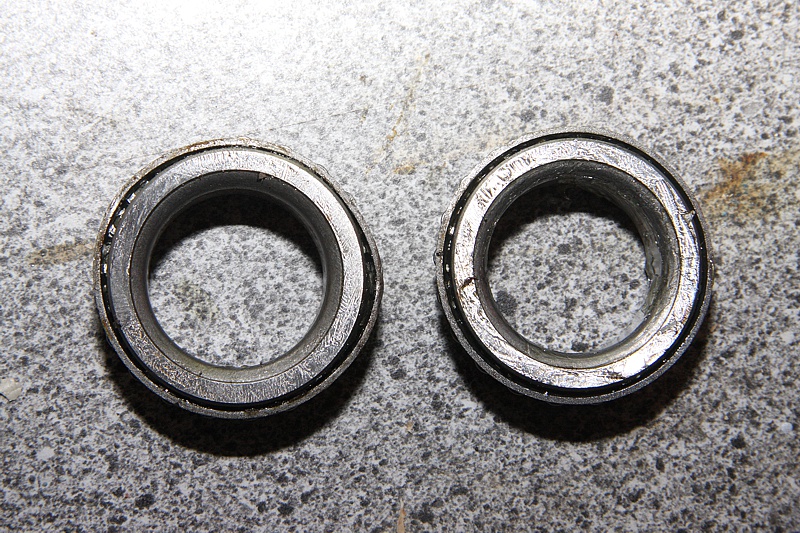

Heut dann den Scheiß mit nem Abzieher abgezogen. Natürlich habens mir die Lager im wahrsten Sinne des Wortes krumm genommen. Also wer mal auf die Schnelle 40€ zum Fenster raus schweißen will hat er hier ne gute Anleitung dazu :roll: .

So sehen mit sanfter Gewalt behandelte Radlager aus.

Bei dein Hinterradlager. Wie fest hast du die angezogen? Wieviel Fett hast da reingemacht? Die Lager sehen so sauber aus. Zuviel Fett ist eigentlich nicht möglich.
Hast du dem Zapfen auch gelackt und gestrahlt? Das muss glatt sein weil auch dein Simmerring darüber läuft.
Re: Chilis scharfe Schleuder
Verfasst: 31. Okt 2013, 18:15
von Chili
Heute hat das Wetter/Zeit-Verhältniss endlich mal wieder gepasst :top: .
Das mit den Zapfen hab ich mittlerweile auch bemerkt :oops: und musste sie wieder entlacken. War aber kein Problem, da es ja nur 1K-Lack war. Lager hatten definitiv genug Fett. Hab sie beim Ausbau natürlich etwas sauber gewischt und in der Trommel hängt ja die andere Hälfte.

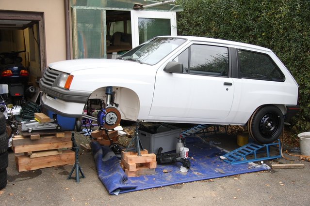

Anschließend den Wagen vorne aufgebockt, mittels ner abenteuerlichen Kombinatiaon aus Wagenheber und Stützen auf Balken 8) :twisted: . Aufbocken, Balken unterlegen, ablassen, Balken unterlegen, aufbocken, Balken unterlegen, ablassen, Balken unterlegen, usw...
Das darf auch keiner von der BG sehen :lol: .

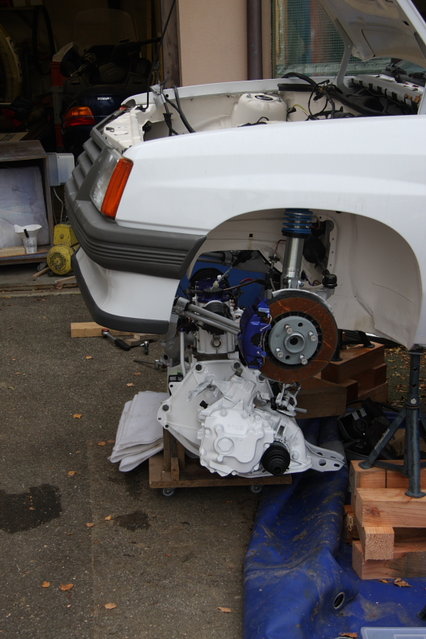

Dann konnte ich den Motor endlich von unten einführen. Und dann wieder das gleich Spiel mit dem Wagenheber, nur diesmal in umgekehrter Reihenfolge.

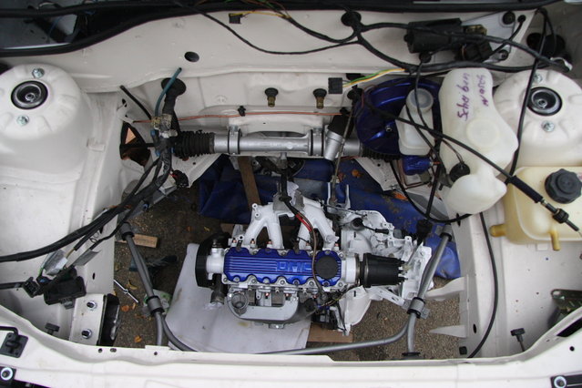

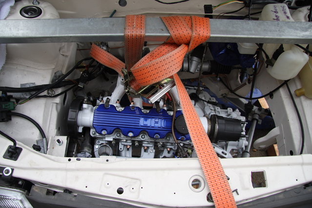

Um das Trumm in seine Endposition zu bekommen, ist ein Vierkant-Stahlrohr, ein Ratschen-Spanngurt und der gute alte Wagenheber wieder zum Einsatz gekommen. Um 17:45Uhr in finsterster Nacht (Scheizz Winterzeit!) war das Aggregat dann endlich an seinem Platz, juhu :D .
Jetzt fehlen noch das "einbeinige" :lol: Hosenrohr, die Antriebswellen und das Kabelwirrwar und natürlich die Anbauteile des Motors... Also schon noch a bisserl was.
Das Bild könnte aus Russland sein^^

Seitenansicht
Seitenansicht
Noch so ne abenteuerlich Konstruktion
