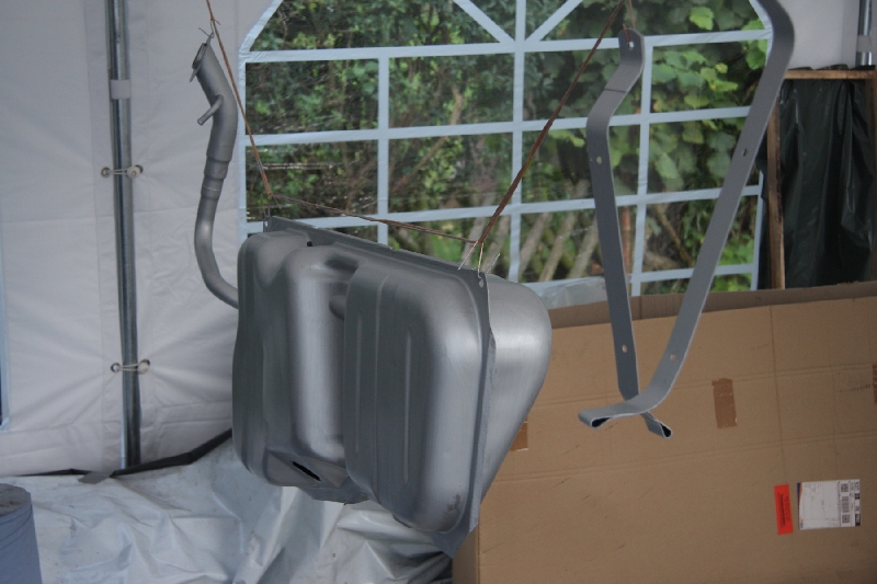

Hab die ersten Teile (Tank) schon mal mit der ersten Schicht Brantho 3in1 eingeschmiert. Nicht schön aber selten. Dass es Streifen gibt wusste ich ja, aber ein etwas besserer Verlauf wär mir lieber gewesen. Sieht später zum Glück niemand :mrgreen: .

Das Brantho-Zeugs kann man auch prima mit kleinen Lackierrollen rollen. Hab ich bei mir gemacht und man sieht keine Striche. Sieht viel schöner aus als mit dem Pinsel :)

Hab den Rest (Achsen/Stabi) jetzt auch gerollt, is schon a bisserl besser. Aber Dein Elfenbein sieht da schon etwas "cremiger" aus :mrgreen:.

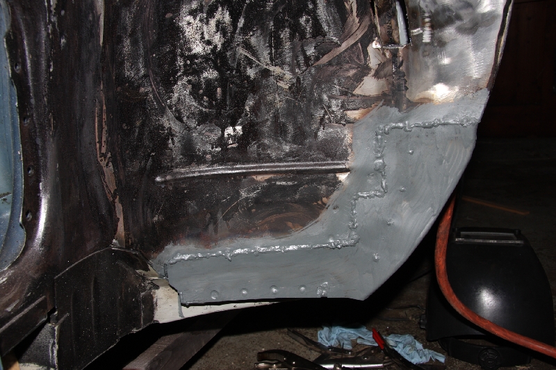

...Und ich habe es getan! :shock: Ich hab meinen Corsa jetzt entgültig entstellt. Jetzt hat er ne Fette Narbe quer durch das linke Radkastenblech.
Naja was soll ich sagen; Beim anpassen geflucht, Löcher rein geschweißt, ewig viel Material aufgetragen wo´s nicht hingehört und noch die Pfote verbrannt :roll: . Aber der erste Schritt wäre getan.
Der erste Eindruck:
Die erste Passung:
Das Ganze dann gepunktet:
Duchgezogen mit immer weider ner kleinen Pause, dass es sich nicht noch mehr verzieht.
Und noch "Rostschutz" Da muss ich mir noch was überlegen, wie ich besser hinten rein komme. Hab jetzt erst mal blind verdünnte Farbe mit ner Spritze rein geschossen, bis das Zeug unten zum Falz rausgelaufen ist.
Naja, sieht in 3D noch schrecklicher aus. Ich werds auf jeden Fall noch mal eben machen und dann mal schauen.

Hab ich das richtig verstanden das, dass deine ersten Erfahrungen im Schweißen sind? Respekt! Ohne Furcht, einfach drauf los, sauber. Das wird ein klasse Projekt.

Von "Ohne Furcht" kann keine Rede sein. Ich sach ma so: An Stellen, an denen man´s nicht gleich sieht, kann ich ein Auge zudrücken. Aber Die anderen Sachen, wie Radläufe und so, bin ich mir auch nicht ganz sicher, will ja später keine Wellpappe.
