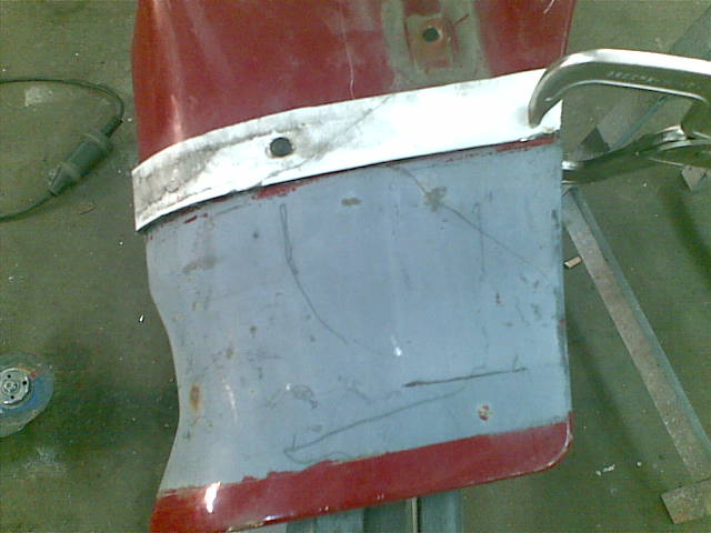

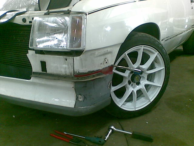

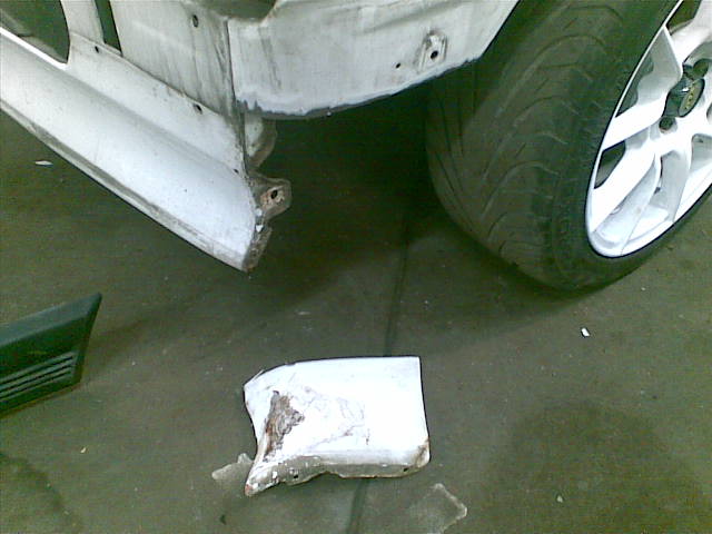

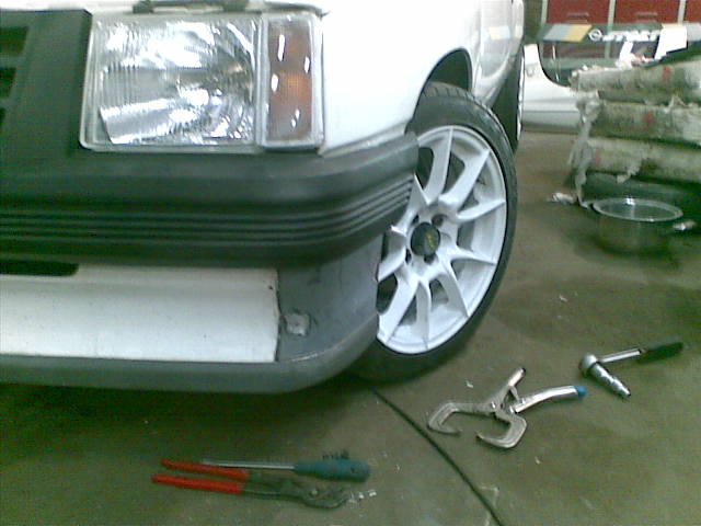

Teilreparatur des Kotflügels
Faules Stück entfernen...
Geeignetes Ersatzteil auswählen und passig abschneiden..
Alles probemontieren damits nachher gut passt...
Anschweissen, nachbehandeln...fertig
Hab´s extra so abgeschnitten, dass die Naht unsichtbar hinter der Stoßstange ist

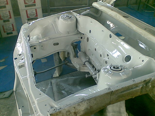

Hier mal 2 Bilder vom mehr oder weniger missglückten Versuch den Mototrraum zu lackieren
Man darf eben nicht näher ran. Ich werd morgen versuchen mit nem Kumpel zu retten was zu retten ist
Das erste Mal klappt eben nicht immer wie gewollt :(
Morgen ist dann auch der Innenraum dran
Verfasst: 30. Dez 2011, 09:01
von Germannova
das Lenkgetriebe hätte ich vorher noch abgeklebt oder abgebaut. ansonsten siehts auf den Bildern nicht so schlecht aus.

Das Lenkgetriebe etc. hab ich nochmal neu da. Daher ist es nicht so schlimm.
Und die Kammer hatten wir auf 35° erwärmt. Mehr war nicht drin

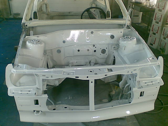

Verfasst: 31. Dez 2011, 00:24
von dennisdkadett
Der Innenraum ist wesentlich besser gelungen. Eben alles eine Frage der Einstellung(Pistole).
Sehr schön auch der Unterschied zwischen den Weißtönen

von Germannova
super!
Handbremshebel auch in Wagenfarbe :lol:
Willste den aussen auch selbst lacken?

von dennisdkadett
Ja. Hab ich vor. Da sind es überwiegend gerade Flächen
Und wenn ich was versaue, war ich es selber und nicht jemand anders :D
