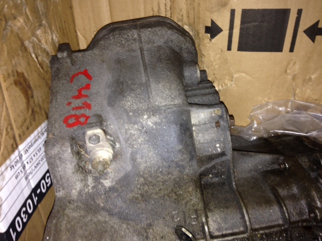

Neuer Kat (der Jetzige klappert), Getriebeumbau (aktuell 3,74- dann 4,18er), Querlenker verstärken.

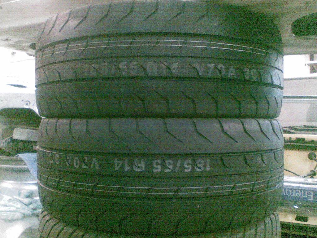

2 von 6 Reifen sind schon mal da.

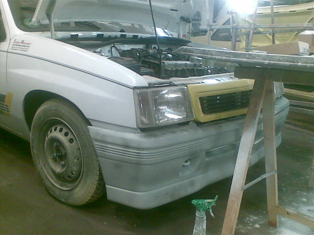

Stoßstangen sind mittlerweile lackiert. Jetzt noch ca.2 Wochen warten und dann werden die Ansätze und das Innenleben vom Grill geschwärzt
Und nen neuen Aufkleber gabs auch

Warum hast Du denn das Innenleben vom Grill nicht rausgemacht?
Bekommt man mit dem Lötkolben ganz easy raus und hinterher auch wieder dran. Ist zu wenig Fleisch dran hilft elastischer Montagekleber :top:
Aber sieht top aus :top:
Wie macht Ihr das eigentlich mit der Grundierung bei KS-Teilen. Im Lack ist Elastifizierer drin. Aber kann man den auch für Filler nehmen?
Verfasst: 8. Feb 2016, 22:17
von Lackos_1985
Elastifizierer brauchst du gar nicht.
Zumindest nicht bei solchen starren Sachen wie Stoßstangen, Grill, etc.
Bewegt sich doch auch nicht mehr als ein Blechteil. :top:
Wichtiger ist da schon Kunststoffhaftgrund auf blanken Kunststoffteilen. Sonst blättert die Farbe später wieder ab.

Ich werd aber den Grill und die Stangen an sich abkleben und das Innenleben und die Ansätze schwarz matt sprühen.
Und danke
Zu dem Anderen: So wie Lackos schrieb

Hmm meine GSI Stange hat an den Ecken zu den kleinen Leisten hin oben Risse entwickelt.
Also KS-Grund drauf, Filler und dann Lack ja?
Verfasst: 9. Feb 2016, 19:59
von Lackos_1985
Genau. Den Kunststoffhaftgrund aber nur dünn auftragen. Danach ca. 10 min. ablüften lassen und ohne Zwischenschliff füllern. Gutes gelingen. :D

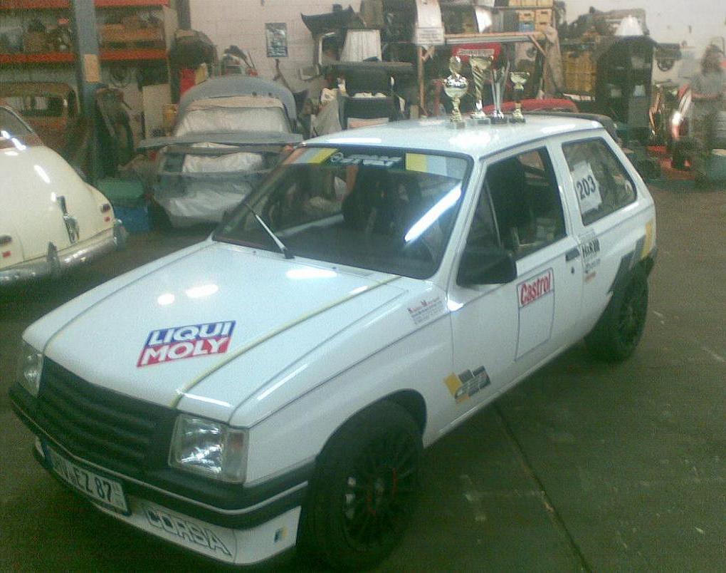

So, fast fertig. Noch GSi Schweller dran und waschen. Dann kann die Saison beginnen :D :D :D

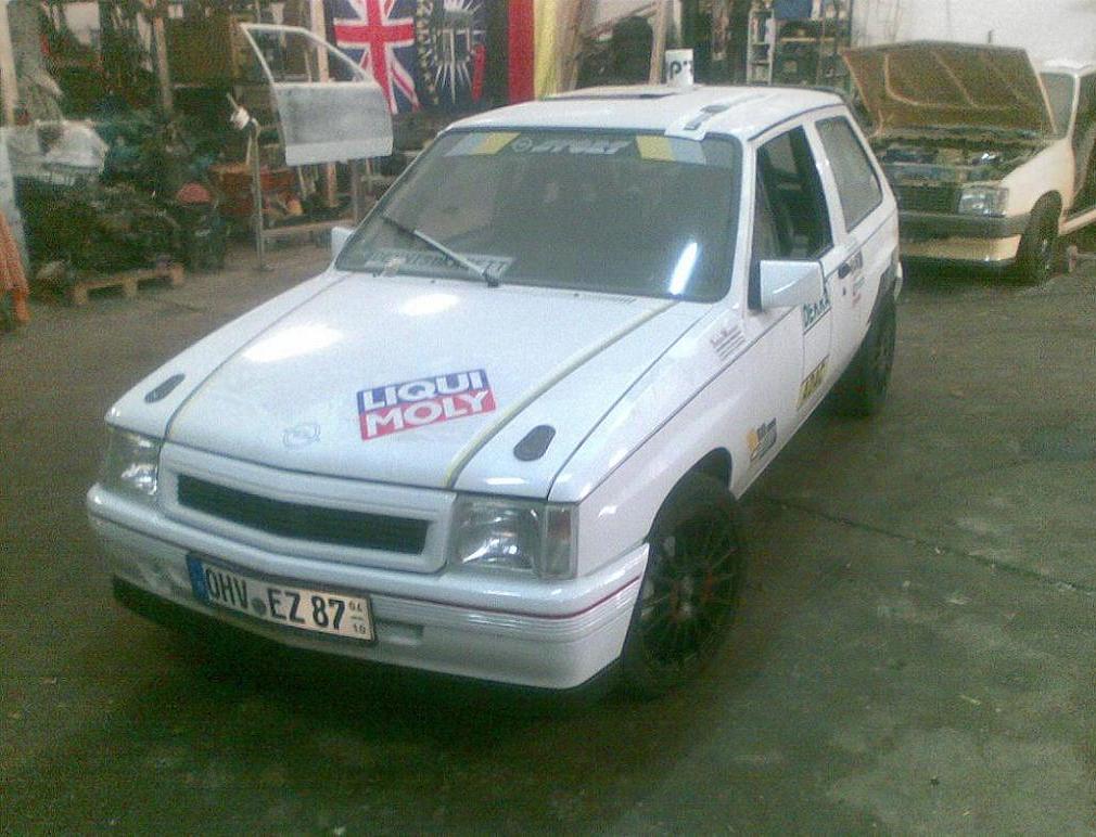

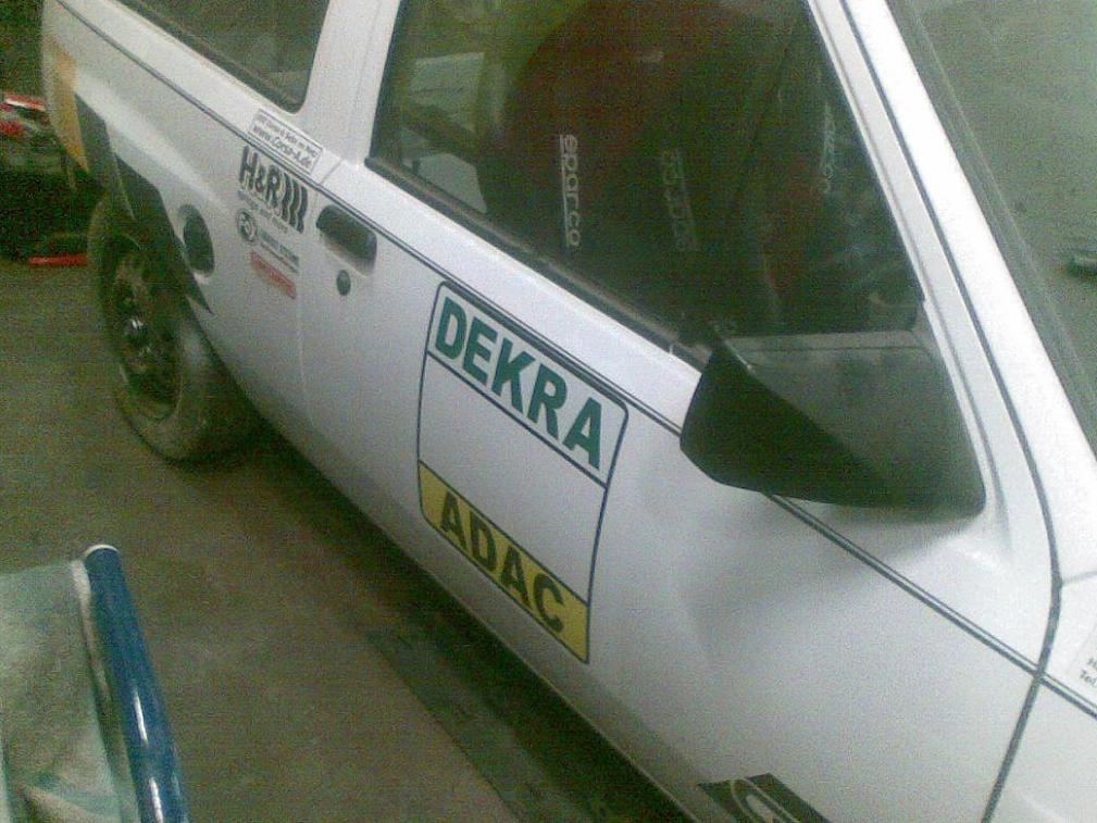

Hiemal n paar Bilder aus der Saison ´16
Tüv hatta auch wieder
Hier beim Clubslalom in Kallinchen oder bzw. davor ;-)

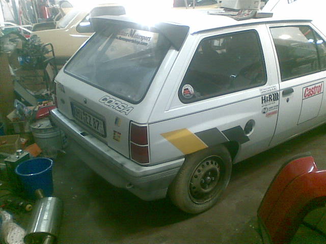

Verfasst: 31. Dez 2017, 12:34
von dennisdkadett
Es ist mal wieder viel Zeit ins Land gezogen.
Aber so sehr viel gibt´s eig nicht zu berichten...

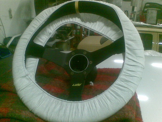

Das Raid-Lenkrad hab ich verkauft und mir dafür eins von LUISI geholt mit passender Nabe
Es hat 350mm Durchmesser und ist 75mm geschüsselt und das Beste...mit TÜV :D :D :D

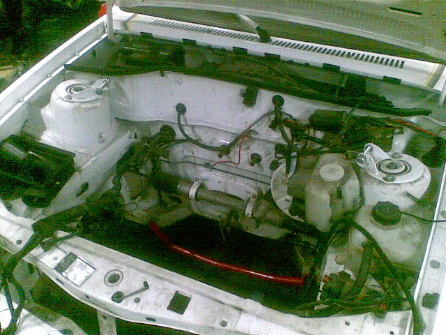

Der Motor ist mal wieder ausgebaut. Eigentlich sollte diesen Winter ne Sperre Einzug halten, nur leider reichte das Weihnachtsgeld nicht aus :P

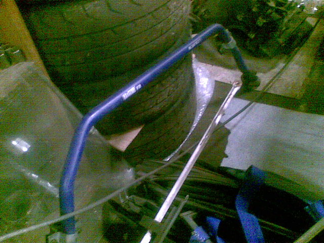

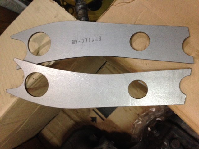

Somit sind´s nur ein paar Sachen: Querlenkerstrebe sowie H&R Stabis (der Hintere ist schon eingebaut)

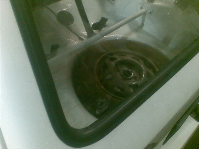

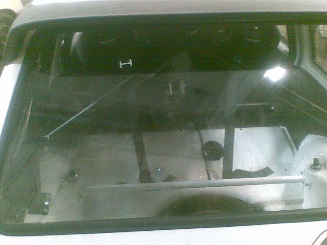

Mittlerweile sind die Makrolonscheiben auch weg und wurden wieder durch Glas ersetzt
Wobei die Heckscheibe nun eine Neue ohne Heizdrähte ist, die für nen wirklich schmalen Taler erstehen konnte
Falls mir noch was einfällt, werde ich es noch posten...
