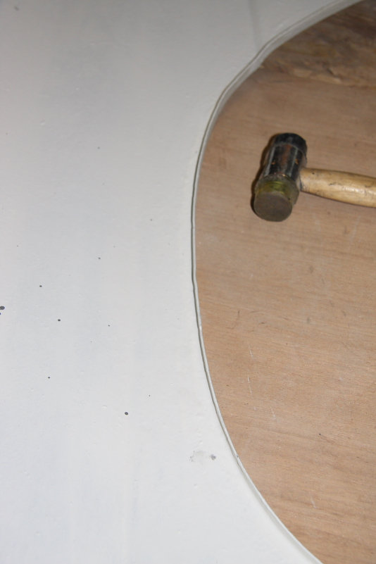

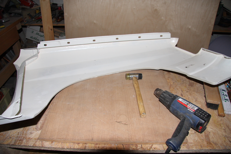

So heute wieder ein bisserl was gemacht.
Da mir ein Kotflügel vom (Ex-)Böckchen :twisted: gesprungen ist und auf Grund dessen ein paar Schrammen davon getragen hat musste ich ja sowieso neu grundieren. Auch ein paar Durchschliffstellen haben mich dazu "genötigt". So hab ich mir dann gedacht: Komm dann kannste auch gleich die Radlaufkanten umlegen. So haste, falls nötig, doch nen cm mehr Platz. Also den Heißluftfön und nen Gummihammer geschnappt und losgelegt. Mit dem Ergebnis bin ich mal voll zufrieden, auch wenn man nicht wirklich viel sieht. War richtig Easypeasy!

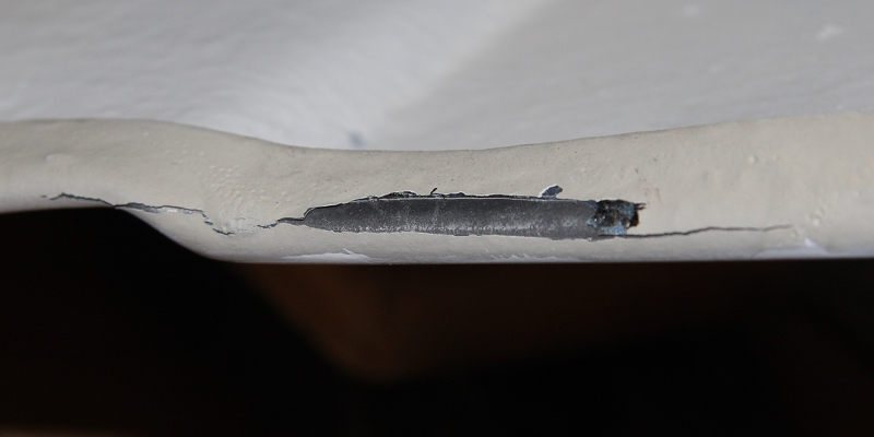

Der Fön hat allerdings nicht wirklich was gebracht, gerissen ist mir der Lack trotzdem. Was mich aber auch nicht wundert. Ich würde mal behaupten so eine Prozedur macht kein Lack mit. Aber wie schon gesagt, musste ich eh nochmal grundieren und da isses dann auch Wurscht. Die Kanten hab ich dann noch mit EP gefüllt und wenn es mal soweit ist, kommt noch ne fette Ladung Gurulan rein. Die Vaseline ist schon da, muss nur noch mischen.

So die unbehandelte Kante:
Nochmal aus einer anderen Perspektive:
Und dann einmal umgelegt:
Einer der fetten Risse:
Und nach dem Grundieren zum Trocknen:

Chili hat geschrieben: Der Fön hat allerdings nicht wirklich was gebracht, gerissen ist mir der Lack trotzdem. Was mich aber auch nicht wundert. Ich würde mal behaupten so eine Prozedur macht kein Lack mit.
das ist klar. Gibt halt immer wieder leute die einem erzählen wollen: "Mach die kante vor dem bördeln/ziehen schön warm, dann reisst der lack nicht und du brauchst nicht lackieren"
nach meiner erfahrung ist das Bullshit. wenn mans vernünftig machen will kommt man ums anschliessende lackieren nicht herum.

Man bördelt auch nicht mit dem Hammer ;)
Mit einem Bördelgerät schafft man das schon ohne dass der Lack reißt.

kommt halt immer drauf an ob man nur bördelt oder ob man dierekt noch weiterdängelt. bei meinem corsa hab ich den hinteren radkasten soweit gezogen das das rad rein passt, dabei habe ich auch ordentlich mit dem heissluftfön erhitzt, auf einer seite ists perfekt geworden auf der anderen seite ist der lack gerissen, da steckt man auch nicht immer drin
edit: ach ja, ich hab übrigends auch mit dem KS hammer gearbeitet ;-)

also heißluftföhn hin oder her ... hast du keine dichtmasse vor dem umlegen rein gemacht ?
hab meine damals mit sikaflex gefüllt und dann umgelegt (vorraussetzung ist natürlich das die kante absolut rostfrei ist

Nee, warum?
Ich hab die Kante anschließend mit Ep-Grund geflutet. Und wie schon geschrieben werd ich auf jeden Fall auch nach Hohlraumwachs reinlaufen lassen.
