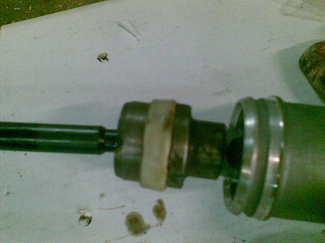

Bei den Spurstangen fiel mir auf, daß es 2 verschiedene Ausführungen gab
Einmal mit Anschlag und Kunststoff-Sicherungsring und einmal ohne
Bei der Ausführung ohne Ring sind zudem auch die Spurstangen dicker.
Weiß jemand zufällig ob es modellabhängig war?

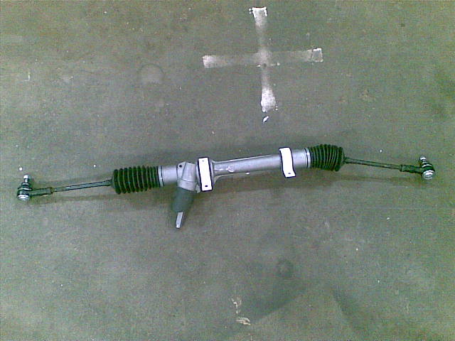

So, 2te Verkleidung und Lenkung sind auch fertig
Zum schieben7rangieren macht sich die Lenkung sehr gut. Mal sehen wie es nachher auf der Strasse ist

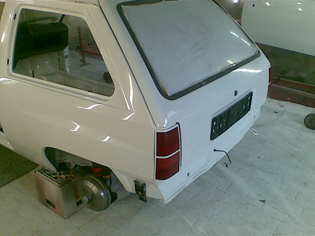

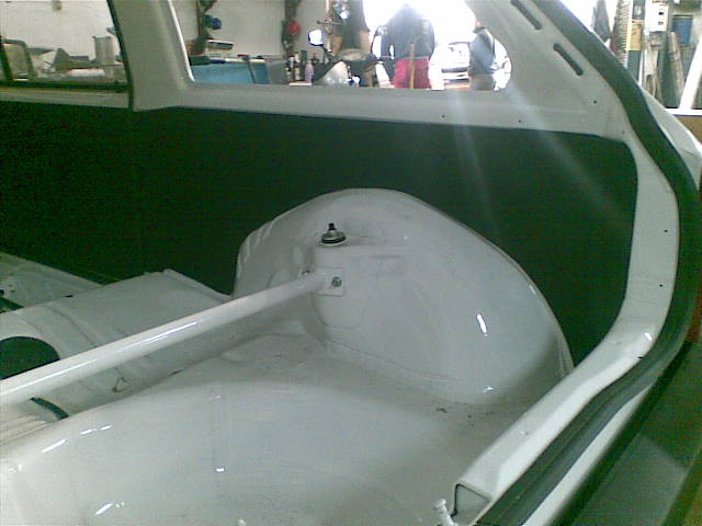

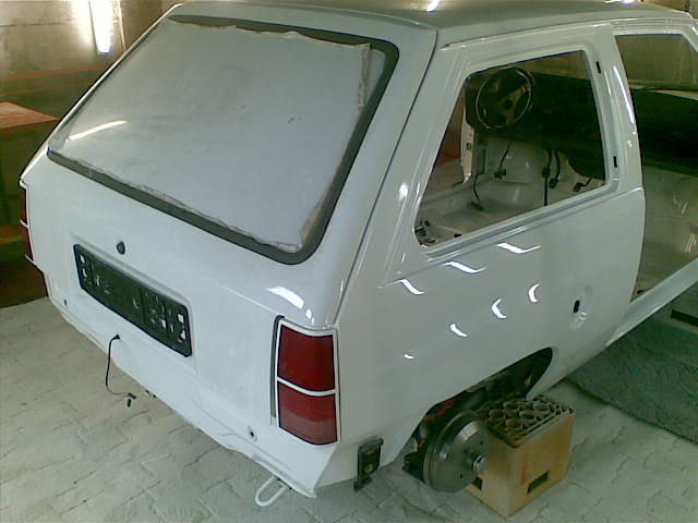

So..Mein Wagen hat mittlerweile seinen 2ten Anstrich bekommen.
Da bei den roten Rückleuchten die Rahmen eh immer ausbleichen, habe ich sie weiss lackiert. Ist zwar nicht der selbe Farbton aber egal.

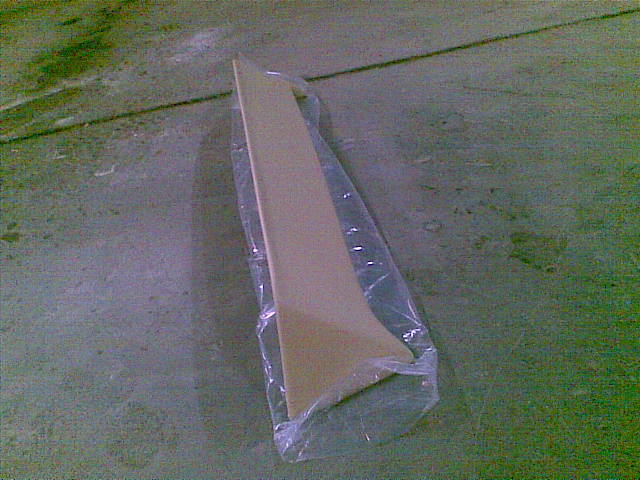

Ebenfalls bekommt er noch nen Dachspoiler von Mattig. Ich bin zwar eigentlich nicht so der Spoilerfreund aber ein wenig Anpressdruck auf der HA is ja nicht verkehrt :)
Nun kann es endlich richtig mit dem Zusammenbau beginnen
