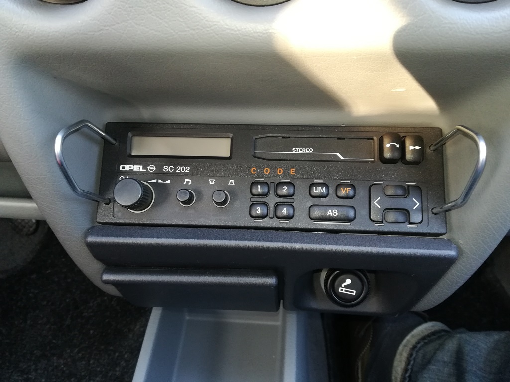

hat wer erfahrung mit dem ausbauen vom blaupunktradio.
habe heute schon mein halben corsa zerlegt *gg*
wir sehen den autoradiorahmen aber er bewegt sich nicht!
danke !!!!!!!!!
Den Rahmen sollt ihr ja auch ned ausbauen!
Einfach beim Elektronikhändler die Bügel kaufen, dann klappts auch mit Ausbauen!
Alternativ kann man auch 4 dünne Schraubenzieher nehmen oder sowas, damit man halt in die Löcher reinkommt.
Sonst sehe ich da kein Problem!
Is halt bei den originalradios, dass die oft ARG fest sitzen.
So hat man fast keine Chance ohne die Bügel

ich hab mir 4 nägel zurechtgefeilt. oder wenn man es nur einmal braucht, dann halt grad bei ner werkstatt vorhfahren und schnell rausziehen lassen. kostet i.d.R. nix.

Ahhhh... Ich bekomme das Radio einfach nicht raus !!! Sitzt "dat" Ding tatsächlich so fest ??
Gruss Bengt

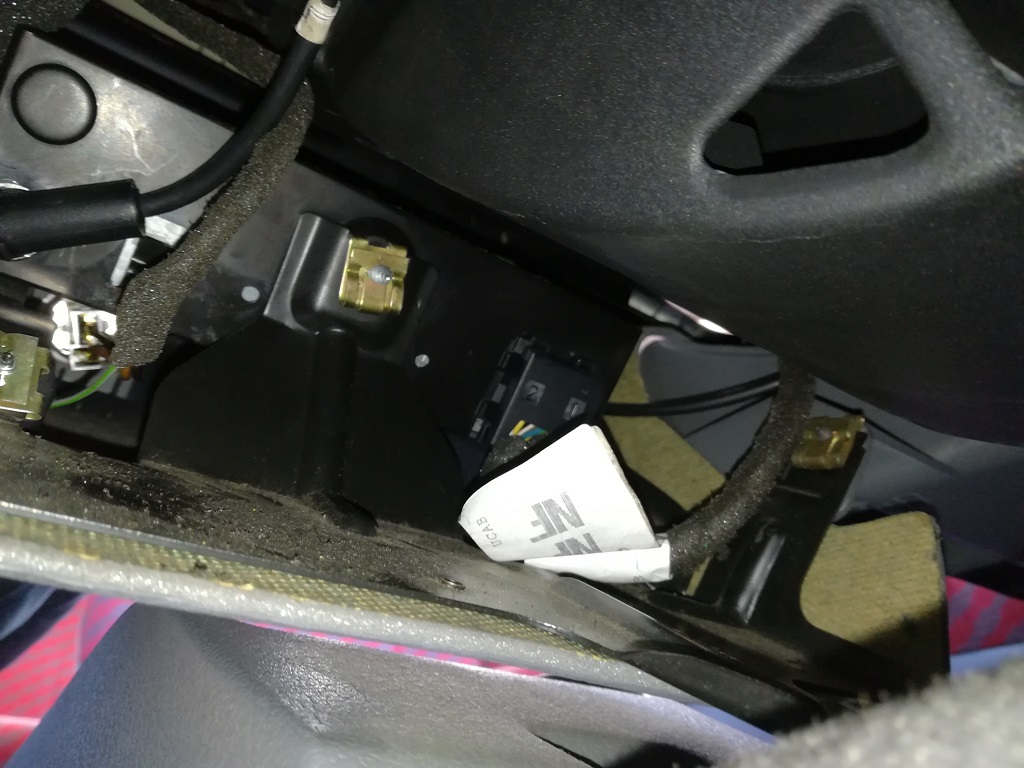

Kann sein daß es hinten, mittig festgeschraubt ist.
War früher eine effektive Diebstahlsicherung.

Joa, da ist eine Schraube drin, allerdings von der Radioseite aus. So kann ich sie ja nicht lösen. Die geht in dieses klassische Blech "Clips" mit dem Innengewinde, die man überall so findet, Tachometer etc...
Beiträge: 1515
Re: ausbau original blaupunktradio von opelcorsa -bcc15ydt b
Nein. leg dich mal in den Fussraum und schau dir das Radio von hinten an. normalerweise ist die Schraube fest am Radio und dann von hinten mit einer Mutter verschraubt

Hmm, ich sehe nichts ?

Hast du die Bügel auch weit genug reingedrückt? manchmal klemmt das ein wenig.
