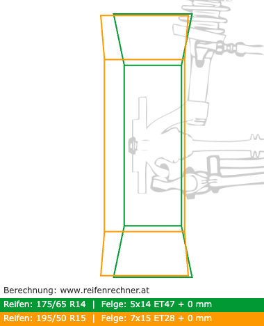

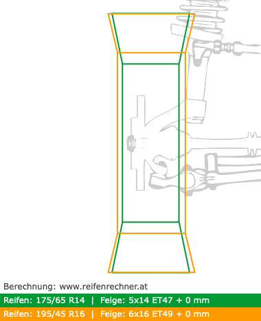

Den Reifenrechner find ich ganz praktisch.
https://www.reifenrechner.at/index.html ... 2distanz=0
Hier mal als Beispiel originale GSi Bereifung vs. 16 Zoll Calibra/Vectra Felgen. Das sollte mit komplett originalen Radhäusern passen, also ohne umgelegte Kanten.
Wenn du die Maße deiner aktuellen Felgen und Reifen hast kannst du da ja schonmal grob schaun ob das ganze passen kann.

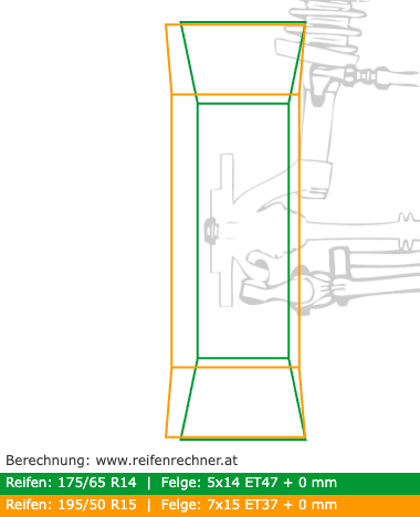

ET37 mit 195/50 R15 sieht für mich besser aus als ET28.
