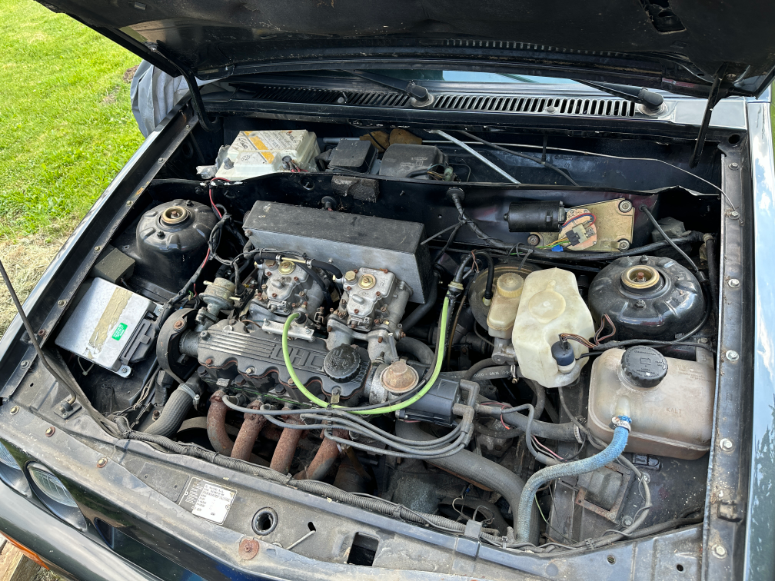

- Motorraum.png (976.22 KiB) 1165224 mal betrachtet

Hallo Flexxor,
ich will mal meine Meinung zu deinem Spider kund tun...
Der Doppelweber-Umbau mit der Ansaugbrücke von dbilas sollte mit dem passenden dbilas Luftfilterkasten einzutragen sein. Gibt da ein Gutachten in Verbindung mit dem 13SB im Corsa A. Bei Bedarf kannst du dich gerne melden bezuüglich des Gutachtens.
Die originale Spritpumpe kann/muss aber nicht bei dem Weber Umbau genutzt werden. Wird man auf eine elektrische Pumpe (in der Nähe des Tanks verbaut) umgebaut haben. Für die originale Pumpe zu entfernen bräuchtest du eine Blindplatte um die Öffnung zum Nockenwellenkasten zu verschliessen.
Was mir an deinem Bild vom Motorraum auffällt, es ist ein Steuergerät mit Kabelbaum eingebaut, welches für die Irmscher Einspritzung am 13SB verwendet wurde... War er vielleicht mal damit ausgestattet?
Das H-Kennzeichen würde ich nicht abschreiben. Er ist doch zeitgenössisch getunt und mit etwas Kulanz des Prüfers sollte das H doch klappen.
Hitze Probleme mit den Vergasern sind in meinen Augen eher die Ausnahme.
Wie gesagt das Gutachten für die Vergaser ist kein wirkliches Problem. Und alles andere was dir noch Kopfzerbrechen bereitet kann mit Hilfe des Forums denke ich relativ einfach gelöst werden - hier sind schon einige Spezis unterwegs, die ihr wissen auch Teilen.
