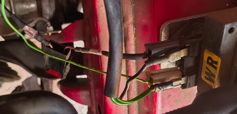

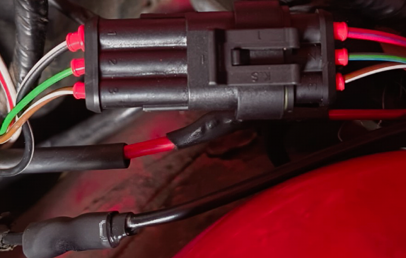

Ich baue mir seit einiger Zeit einen C16sei auf. Seit zwei Wochen versuche ich vergeblich die Elektrik zum laufen zu bekommen. Habe mir mittlerweile zwei Motorkabelbäume und zwei stg zugelegt...
Bei mir leuchtet weder die mkl noch habe ich Sensorspannung anliegen. Habe ein paar
Bilder gemacht und hoffe das ihr hier mir weiterhelfen könnt... Bin mit meinen Kenntnissen am Ende.

Hier noch ein Paar Bilder.

Auf den Bilder sehe ich einen komplett aufgemachte Motorkabelbaum? Und ein fehlenden LMM? 1e Bild, neue Stecker für was?
