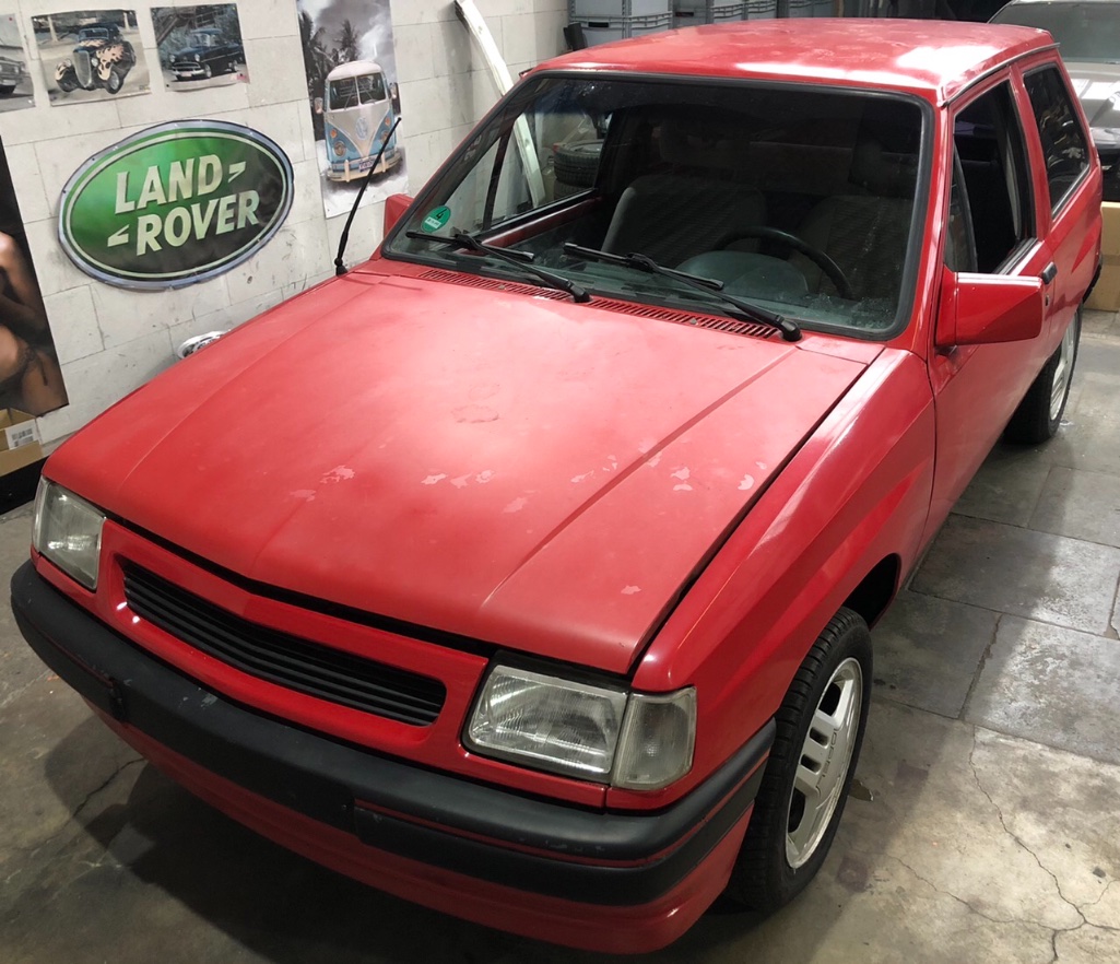

Moin Zusammen,
ich hoffe das ich nen bisschen Gesprächsstoff liefern kann...
Eigentlich war der Plan von nem guten Kumpel einen sehr guten Joy zu kaufen und behutsam für die Zukunft vorzubereiten.
Leider kommt mein Kumpel nicht aus‘m Knick und da ich zeitig Corsa fahren wollte hab ich mir erstmal einen anderen zugelegt.
Es ist ein ich meine Swing geworden welcher aber recht verfrickelt ist.
Ist nen 12er mit 5Gang und Euro2
Hat allerdings den Vorteil das er nur noch besser werden kann und ich keine Skrupel haben muss was dran zu ändern :twisted:
Bin auf eure Kommentare gespannt!
Mfg Dirk

Au den 1. Blick sieht der Swing ja gut aus, als bräuchte er "nur" eine ordentliche Politur ...
Was ist denn alles verfrickelt? Wie ist denn der Zustand der Karosse?

Naja der ist schlecht nachlackiert, original sind nur noch Seitenteil rechts, Motorhaube, Seitenteil links um die Seitenscheibe und Heckklappe.
Aaaaalso:
-Heckspoiler ist mit Spaxschrauben befestigt.
-Lackierung schlecht und wo nicht lackiert da ausgeblichen.
-Endrohr irgendwie mit Brechstange begradigt.
-Scheinwerfernasen unten abgebrochen und dafür Gummi untergelegt damit es nicht rappelt.
-Innenraumkabelbaum für Musikanlage und Uhr mit Stromdieben angezwackt.
Mehr wird mir beim schrauben bestimmt noch auffallen :roll:
Karosse ist garnicht so übel, Batterieblech und Spritzwand habe ich heute instand gesetzt, Radhaus vorne links bekommt morgen ein Blech und dann ist es Rostmäßig erstmal gut hoffe ich.
Es steht aber technisch auch noch ein bisschen was auf dem Plan.
Mfg Dirk

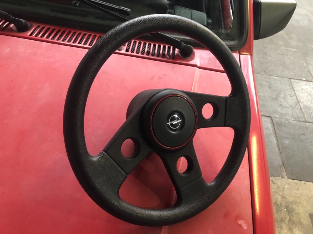

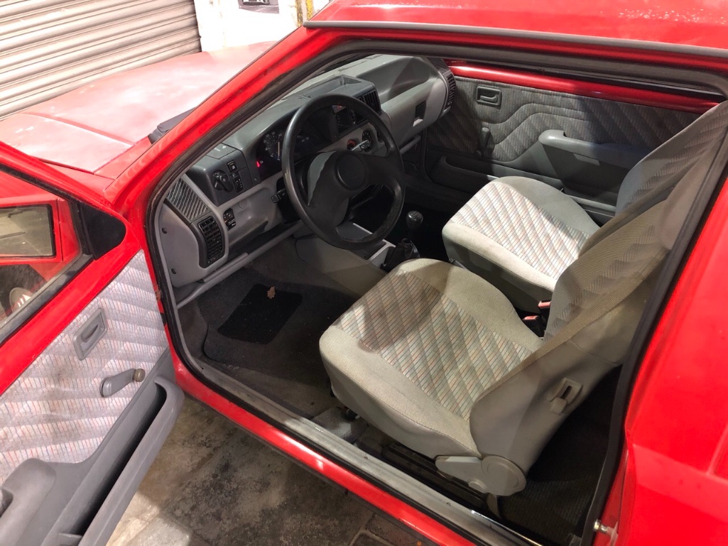

Ich wollte mir heute eine kleine Belohnung verabreichen und mein schönes Lenkrad verbauen.

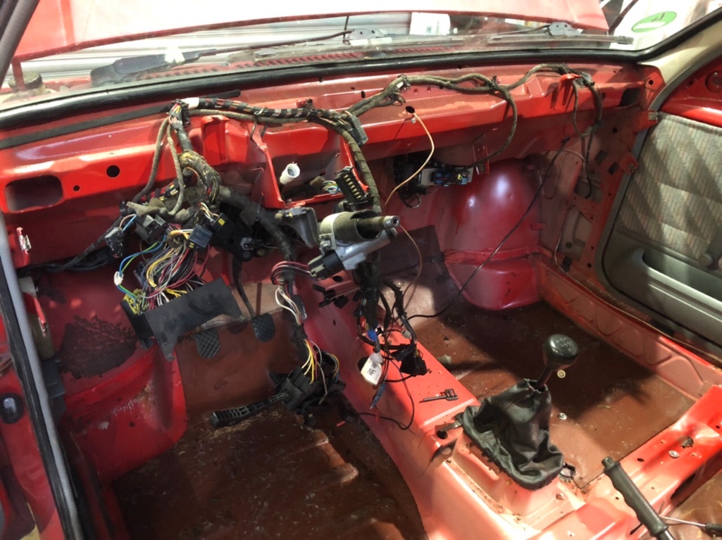

Der Innenraum meines Corsas mit dem originalen 2-Speichenlenkrad:
Das Lenkrad der wahl:
Leider konnte ich es nicht verbauen da ich das originale nicht rausbekommen habe. Jetzt musste ich mir erstmal einen Abzieher bestellen(so einen Kram brauchte ich noch nie).

Das Lenkrad sieht ja noch richtig gut aus, noch viel Struktur :top:

Ja das Lenkrad ist top, nirgends abgegriffen. 8)

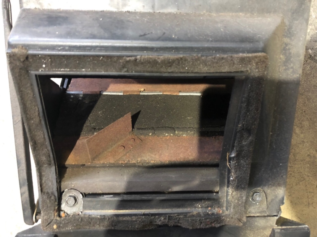

Ich habe das Seil/Draht für die Temperaturregelung ausgehängt und die Klappe lässt sich leicht und bis zu beiden Anschlägen bewegen.
Es ist mir auch noch ein Rätsel warum die Heizung nicht läuft aber ich baue zum Wochenende den Heizungskasten aus und werde mal nachsehen was mich dort erwartet.
Mfg Dirk
Re: Corsa A Naja
Ab und zu ist das Dichtband welche abdichten im Heizungskasten einfach zerbröselt, und eine gründliche Reinigung vom Heizungskasten wirkt auch wunder :D

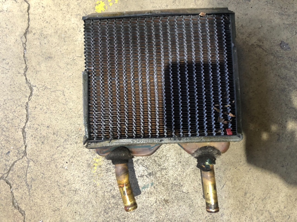

Ich habe alles zerlegt und das Dichtmaterial ist zwar ein klein wenig verschlissen aber daran kann es unmöglich liegen das er nicht warm wird.
Der Wärmetauscher ist von außen auch nicht besonders dreckig(dreckiger als auf dem Bild war er von Anfang an nicht) aber von innen sieht er auf der einen Seite schon sehr dreckig aus.
Das einzige was ich mir vorstellen kann ist das er von innen irgendwie verdreckt ist da ich auch pinkes Frostschutzmittel im System vorgefunden habe was auch teilweise einen braunen Schleier hatte.
Welches Frostschutzmittel muss verwendet werden? Pink, Gelb, Grün oder Blau?
Ich werde das System erstmal spülen und den neuen Wärmetauscher dazu nicht anschließen damit er nicht die Rückstände aus dem System abbekommt.

Hast du mal versucht, den durch zu spülen? Wieso sind die Anschlüsse so verbogen? Normalerweise sind die gerade
Wird das Kühlwasser eigentlich warm genug, was zeigte die Anzeige? Nicht dass das Thermostat nicht funktioniert
Blauer oder grüner Frostschutz

Ich weiß nicht warum der eine Anschluss so verbogen ist, kann mir nur vorstellen das daran rumgewürgt wurde als die Euro 2 Nachrüstung stattfand.
Nein habe ich nicht da ich einen neuen gekauft habe.
Ja das Kühlwasser wurde warm genug, alle Schläuche recht gleichmäßig, Anzeige mittig und Lüfter läuft auch an.
Ich habe das System jetzt solange gespült bis nur noch klares Wasser raus kam(8 mal) und mir Glysantin G48 besorgt(Grün). Hoffe das das klappt.

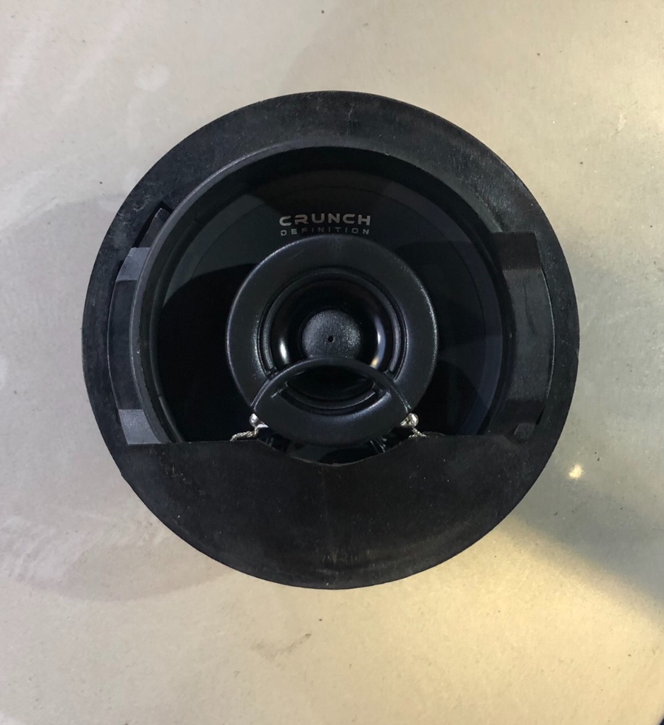

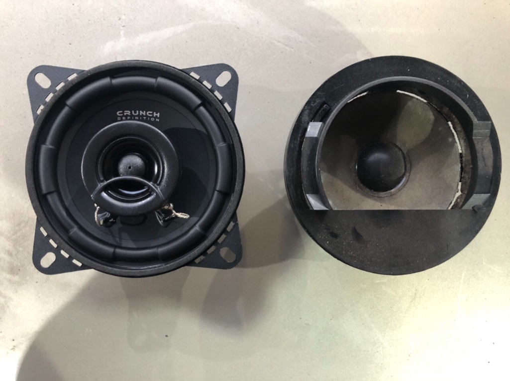

Der Umbau der Lautsprecher fürs Armaturenbrett:
Links neuer flacher 10er Crunch und rechts alte Gurke:
Hier einbaufertig mit aufgeklebtem alten Häubchen:
Mfg Dirk

Hast du die Rahmen einfach auf die neuen Lautsprecher draufgeklebt? Sind die Dinger gut? Ich hatte bei mir an nem Sub unterm Sitz gedacht, nen Blaupunkt vielleicht.
