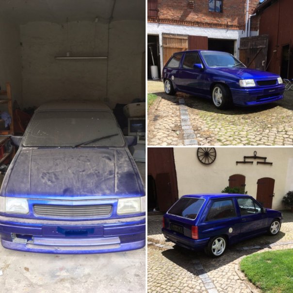

Hallo, ich bin Andreas. Komme aus der Magdeburger Ecke. Hatte mir 1994 einen Corsa A GSI BJ92 gekauft und bin ihn bis 1999 gefahren dann habe ich ihn 99/00 vom originalen Schwarz Metallic auf ein Ford Blau (Imperial Blau Metallic) lackieren lassen, Was ich aus heutiger Sicht schon einwenig brühe. nach dem "Wiederaufbau" wurde der Corsa nur 4-5 mal mit roten Kennzeichen bewegt und seid 2006 steht er nun in der dunkeln Garage. Letztes Wochenende hab ich mich dann doch durchgerungen und ihn rausgezogen.
Jetzt soll er wieder zum leben erweckt werden. in den nächsten tagen werd ich mal eine Bestandsaufnahme machen und mal grob schauen was ich alles ersetzten muss damit er wieder auf die Straße darf und ich mit ihm wieder Spass haben kann. Ich werde versuchen das hier mal einwenig zu Dokumentieren, wenn Interesse besteht.

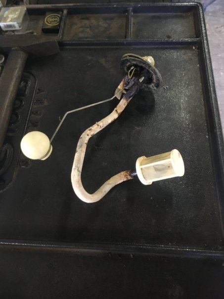

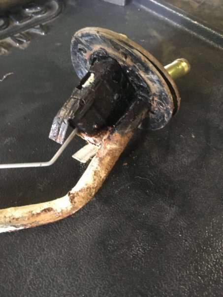

Heute mal den Tank ausgebaut, um ihn mal von innen zu begutachten .... naja im oberen Teil ist schon gut "Flugrost" zusehen, eine Delle hat er auch, bin ich wohl mal irgendwo aufgesetzt. Leider sieht der Tankgeber viel schlimmer aus! Kann mir jemand sagen ob es den noch als Neuteil bei Opel bzw. im Zubehör gibt?

Die GSI Tankgeber gibts leider schon seit Jahren nirgendwo mehr neu.
Da musst du dir leider überlegen, den zu überarbeiten.
Den Poti würde ich abbauen und in ein Ultraschallbad legen, den Rest kannst du entlacken und neu verzinken lassen

@redcorsa,danke für deine Antwort. Dann werd ich den mal zerlegen und mal schauen ob der noch zu retten ist. Ansonsten bleibt ja nur der Umbau auf 1,2/1,4er Tank mit "großer"Pumpe und neuen Tankgeber.

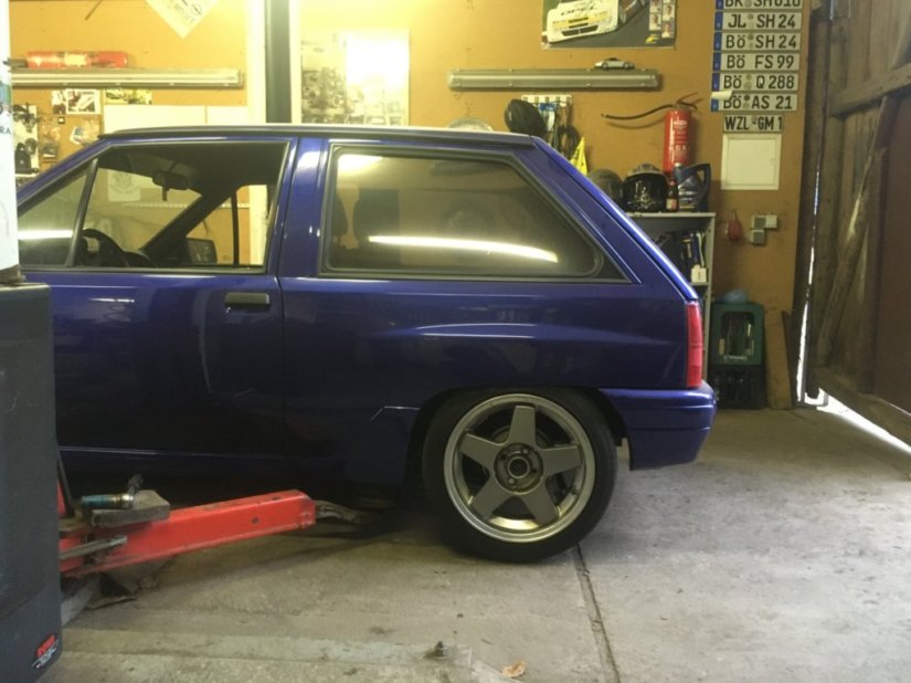

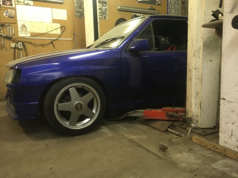

Leider ist nicht viel passiert... mir sind aber ein Satz Irmscher Felgen über den Weg gelaufen, in 7x16et42. Als Reifen hab ich mal ein 195/45R16 aufgezogen.
Auf der Hinterachse passt das schon gut.... auf der Vorderachse muss noch einwenig Platz geschaffen werde damit der Kotflügel das alles abdeckt bzw. damit es fahrbar ist. Bin mir aber noch nicht zu 100% sicher ob es bei den Rädern bleibt.
Den Tankgeber hab ich wieder Funktionsfähig bekommen, aber leider hab ich es verpasst bei ATP einen GSI Tank zu bestellen und nun ist der nicht mehr lieferbar...
