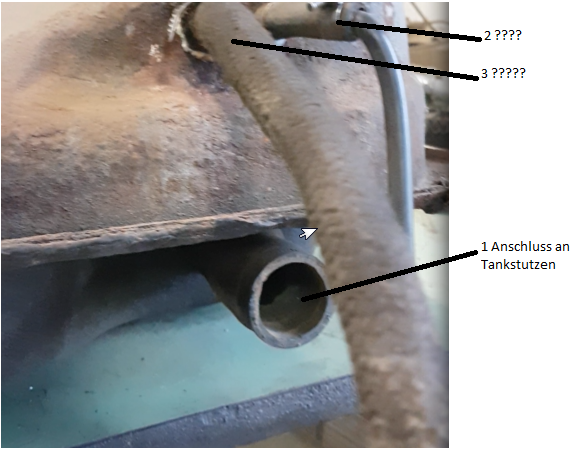

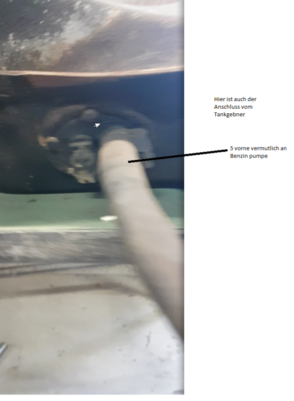

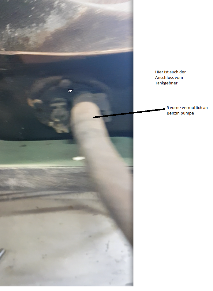

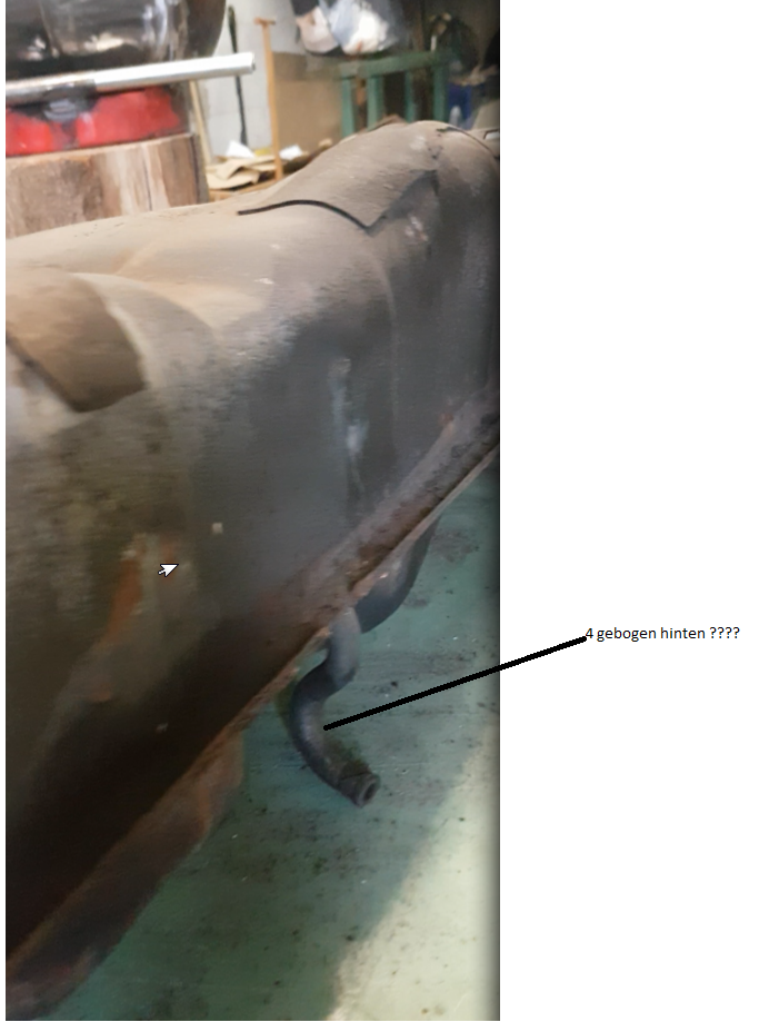

Ich habe ein Problem mit meinem Tank.
Mein Bruder hatte in letzter zeit nicht viel zu tun und hat mkir an meinem Corsa den Tank ausgebaut, und vom Rost und dreck entfernt..
Soweit so gut. Leider hat er die Anschlüsse der Leitungen nicht Beschriftet und nun weis ich nicht genau wo alles hinkommt...
Aus Sicherhiet wollte ich nochmal nachfragen ob Ihr mir helfen könntet
wo welcher Schlauch hin muss
Ich habe auch Bilder gemacht diese werde ich auch noch einfügen

Auf Bild 1 ist es richtig wie du vermutest, die Kraftstoffvorlaufleitung (Anschluss von der Kraftstoffpumpe). Bild 2 ist der Schlauch der Rücklaufleitung. Die schlängelt sich am Unterboden vom Motorraum aus entlang zum Tank zurück.
Der große Schlauch auf Bild 3 geht an das Einfüllrohr. Die Nummer 3 geht am Einfüllrohr hoch und kommt dort an den Anschluss. Nummer 2 sollte der Schlauch des Aktivkohlefilter's (sitzt vorne im Radhaus) sein.

das alte Thema passt super zu dem Problem was ich gerade habe.
Es geht um die Nummern 2 und 3 auf den Bildern des Fragestellers.
Baue gerade einen neuen Tank ein für den e16se.
Bei mir am Tank, alt und neu sind die anwchlüsse 2 und 3 auch vorhanden. Allerdings bin ich mir sicher dass mein Auto kein Aktivkohlefilter hat!
Was mach ich jetzt mit dem kleinen Anschluss?

Ja, genau, der E16SE hat noch keine AKF, der kam erst bei den Kat Modellen.
Die Entlüftung liegt dann wie bei allen Vergaser Modellen am Tank entlang bis auf die linke Seite und Ende dort am Rand vom Tank

Lass ich den dann einfach offen?
...wollte schon ne schraube rein drehen 😁
Beiträge: 1529
Re: Tank Anschluss Probleme Corsa A CC
Einfach offen lassen
