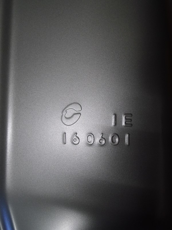

Kürzlich ist mir aufgefallen, dass die GSI Tanks bei ATP nun auch nicht mehr zu haben sind. Ich geh mal davon aus, dass da auch nix mehr kommt...
Hab mir nun noch einen auf Lager gelegt. Auf Ebay über Pasvahl stehen momentan noch 3 Stück drin, sonst konnte ich im ganzen Internet nichts mehr finden.
Der Tank ist mit Klokkerholm-Label auf dem Karton. Der Tank selber ist identisch mit dem den ich 2012 über ATP gekauft hatte.
Weiss jemand wer wirklich der Hersteller ist? Kennt das Logo jemand?
