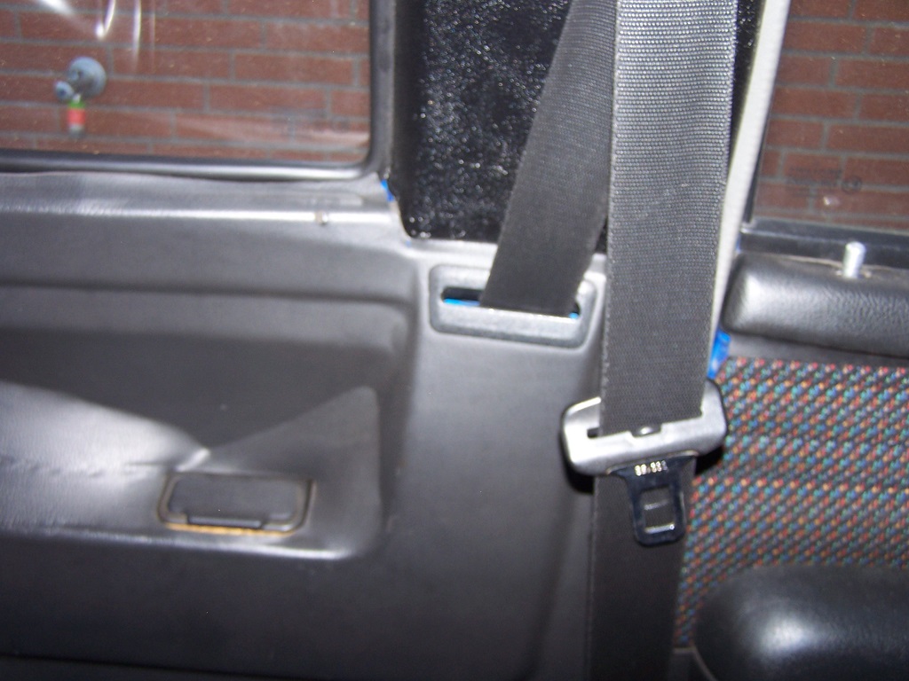

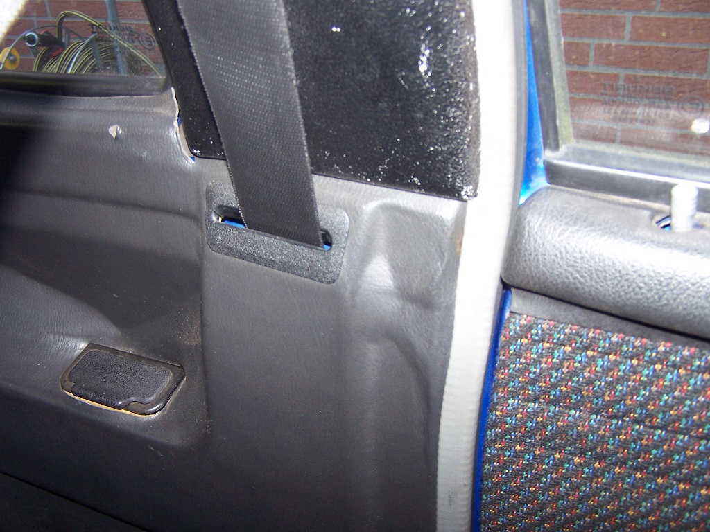

Die Gurte von Fahrer/Beifahrer sind ja durch die
hinteren Seitenverkleidung geführt.
Was muß ich alles demontieren,damit ich
die Verkleidungen abkriege ?
Ich will die Verkleidungen komplett raus haben,
damit ich die zum Sattler bringen kann.
Also müssen ja auch irgendwie die Gurte
irgendwo abgeschraubt/gelöst werden ?!?
Oder sehe ich das falsch ?

Wie bekomme ich den Gurt aus der Verkleidung ?
Bengt L.
Beiträge: 99
Registriert: 26. Mär 2018, 12:23
Re: Hintere Seitenverkleidung ausbauen
Beitrag von Bengt L. »
Ah... Du hast eine andere Version. Der Kunstoffeinsatz müsste geschlitzt sein, zumindest auf einer Seite. Du musst also unten erstmal den Gurt aus der Chromestange lösen, dazu die Stange entfernen. Dann an der B Säule abschrauben und dann die Verkleidung abbauen und den Kunstoffeinsatz rausrücken und den abgeschraubten Gurt nach und nach durchführen. Nehme ich zumindest an...
Ja,ist er.
Ok.Das ist eine Aussage,welche ich verarbeiten kann.
Vielen Dank :)

Nein, den Gurt brauchst nicht abschrauben.
Nimm die geschlitze Durchführung raus, dann siehst, dass die Verkleidung oben auch geschlitzt ist.
Das Kunstleder ist noch hinterm Türgummi um den Falz geschlagen. Also Türgummi ab und das Leder lösen.
Rest is nur geklipst.
