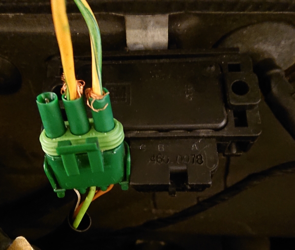

Ich habe das nach Anleitung gemacht und es blinkt garnichts.
- Stecker
- Corsa1.jpg (184.16 KiB) 37007 mal betrachtet
Re: 1.4i zieht bei Vollgas nicht
Ähm, der Stecker ist aber sowas von falsch!! Suche mal weiter rechts im Motorraum auf der gleichen Höhe wie abgebildet. An dem Stecker sind dann auch Buchstaben zu finden, dabei muss A und B überbrückt werden. Gruß Bengt
- corsa-a-1.4i
- Beiträge: 14
- Registriert: 21. Apr 2019, 09:53
- Wohnort: Nordhessen
Das ist der Stecker, welcher sonst in dem schwarzen Kasten steckt, welcher mit den Buchstaben A B C gekennzeichnet ist.
http://www.opcors.com/multec_diagnosesc ... en-62.html
Das ist der richtige Stecker... Siehe Link...
Ja, O.K. der ist aber an der Lichmaschine fest gebunden und nicht an der Sptitzwand.
...dann nächtser Versuch. Besten Dank bis dahin.
