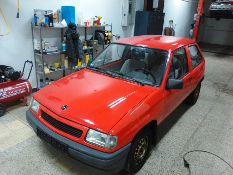

So, eingefleischte Corsa Gemeinde!

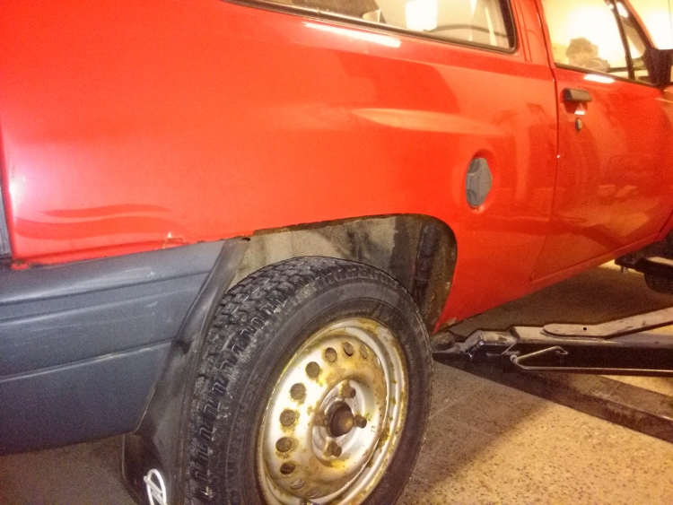

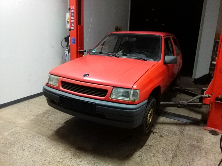

Hab mal wieder zugeschlagen und mich eines Corsa A´s bereichert. War sehr günstig, stande nicht allzuweit von mir entfernt und machte auf den Bildern noch einen ganz passablen Eindruck. Hat sogar noch Tüv bis Ende 2016. Geschichte zu dem Auto, seit 1992 in Besitz eines bereits verstorbenen Herren, Jahrgang 1930, danach noch eine Weile Werkstattersatzwagen, dann irgendwann abgemeldet. Runter hat er etwas über 100.000 km. an den typischen Stellen mehr oder weniger von Rost befallen aber alles noch weitestgehend im Rahmen...ja, diesmal hab ich hoffentlich genau hingeschaut. :lol:

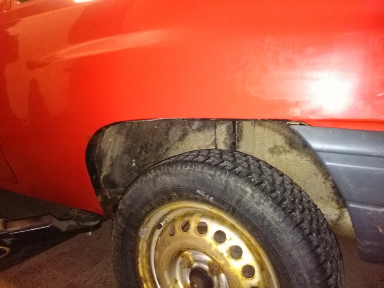

Türen sind rostfrei, ein Koti kam mal neu, der ist auch gammelfrei. Motor ist der gute alte C12NZ, was sonst. 5 Gang. Einziger Haken, der KFZ Brief ist abhanden gekommen. Die Zulassung hab ich aber noch. Also neu beantragen.
Mein Plan, 2 neue Radläufe rein (sind schon bestellt) 8) , teillackieren. Den Rest polieren, etwas Patina darf und soll er ruhig haben. Technisch fit machen. Viel ist nicht dran. Tiefer, große Stahlfelgen mit schmalem Gummi drauf, Dachgepäckträger. Halt wieder auf Oldschool machen und dann in der kommenden Saison Spaß damit haben und das ein oder andere Treffen aufsuchen damit.
So, genug gesabbelt, Bilder...

Nicht schlecht 8)
Wenn man das rot wieder auffrischt, sieht es auch top aus. :)

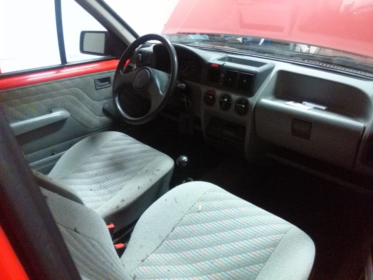

Sind die Flocken auf den Sitzen von Sitzbezügen?
Ja. Da waren getigerte Schonbezüge drauf...die hab ich gleich entsorgt. Untendrunter sah es wirklich gut aus. Der Innenraum ist sehr gepflegt. :top:
Fang am WE mal an den auszusaugen, aufzupolieren, usw.

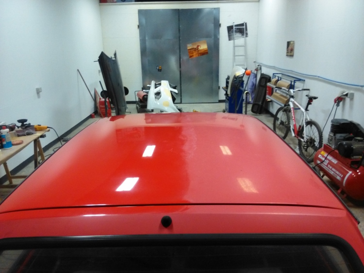

So, heut noch eine Stunde Arbeit investiert und angefangen den kleinen zu polieren.
Immer wieder Wahnsinn wie man den Lack wieder hinbekommt. Farbton ist Magmarot. :top:

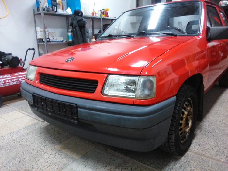

Fein, die Stoßstangen noch aufgefrischt, dann steht er ja wieder recht fit da.
:top: so ein Lack ist Wunderbar zum glänzen zu bringen.
Das mit ein Satz silberne Stahlfelgen in 16" :D Schmutzfänger lässt du dran oder? Macht ihm noch etwas mehr retro.
Wie vorher gesagt, Stoßstangen föhnen und etwas tiefer dann steht er richtig gut da!
JuppesSchmiede hat geschrieben:Fein, die Stoßstangen noch aufgefrischt, dann steht er ja wieder recht fit da.
Genau :wink:
Heißluftfön bewirkt da Wunder, vorher aber entfetten sonst kann es Flecken geben.
Für den unwahrscheinlichen Fall, dass das nix hilft nimm "Bumperspray"....das Zeug ist super und hält entgegen Gerüchten schon ewig auf meiner SR Lippe 8)
Ja, denke so werd ich das tun. :top:
Zur Not lackier ich mir die Stangen. Hab ich beim Kadett auch gemacht und fällt fast nicht auf.

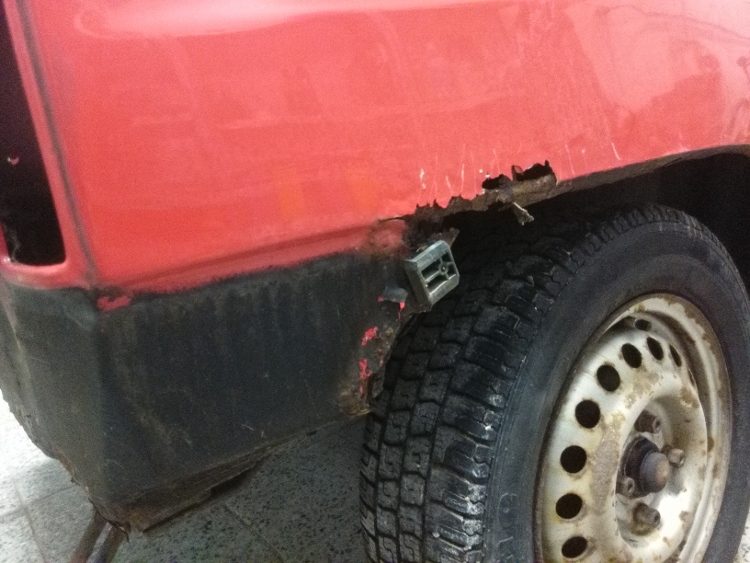

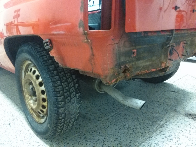

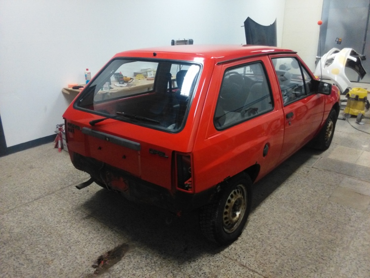

Heute hab ich zu Ende poliert und die Heckstange abgeschraubt. Geht schlimmer aber auch besser. Heckblech ist bissl marode aber rettbar.
Das blöde ist, der wurde schon mal geklempnert, hat man erst gesehen als ich die Innenverkleidungen ab hatte. Werd mich nächste Woche mal mit Bastelkarton, einer Tafel Blech und meinen Radläufen bewaffnen. 8) :lol:

Beiträge: 2610
Da würde ich nicht lange zucken, Heckblech neu rein und die Endspitzen bzw. Radläufe auch, dann hast Ruhe.
Radläufe hab ich vorsorglich mit Endspitze bestellt. Man lernt ja dazu... :lol:
Heckblech stückel ich an, so schlimm ist es nicht. Sieht erstens eh keiner mehr, zweitens soll es keine Vollresto werden wie mein anderer Corsa. Sonst steht der am Ende genauso verstaubt in der Ecke. :roll:
Beiträge: 2610
Ich hatte bei meinem Rundumschlag gemacht, flicken wollt ich da nicht.
Die Heckbleche wachsen ja auch auf Bäumen :roll:
Ich ärgere mich immer, wenn ich sie im Herbst zusammenkehren muss :lol: :mrgreen:
Schau dir die Endstücke der Längsträger gut an.
Bei mir waren die letzten 10-15cm tot bei ähnlichem Heckblechfraß :wink: Meiner hat aber auch ein Schiebedach, was die Situation da nicht besser macht :roll:
Beiträge: 2610
Heckbleche bekommt man ja noch, andere Sachen sind da rar.
