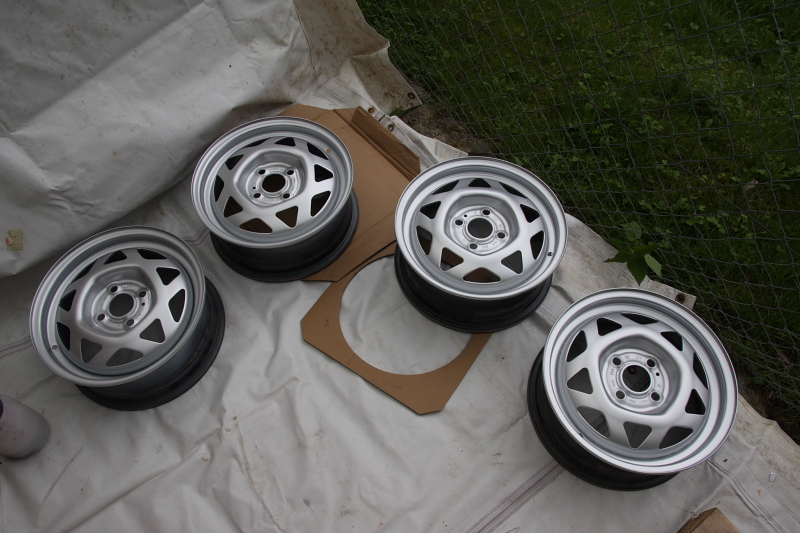

Hatte mir die Felgen günsig Ende Mai angelacht um sie wieder frisch zu machen. Also erstmal gestrahlt und grundiert. Wie man sieht nicht ganz optimal... Das hieß schleifen!...
Tja dann lagen sie die drei Monate im Zimmer weils einfach nicht gepasst hat, Wetter,Job, Lust, Zeit ect... Irjendwas is ja imma
Pünktlich zum Ende der Saison bin ich heut endlich dazu gekommen die Teile fertig zu machen. :roll: :lol:
Basis ist ordinär Weißalu RAL 9006 und da drüber MIPA CC8 Klarlack. Echt ein feines Zeug nur zu empfehlen!

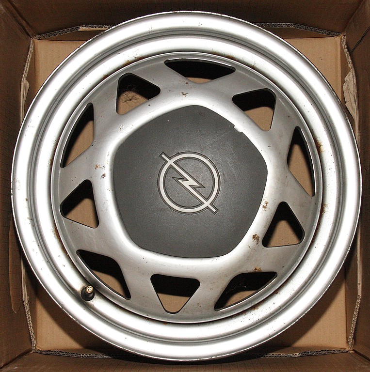

Originalzustand...
Originalzustand...

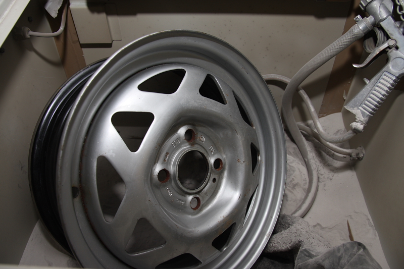

...vor dem Stahlen...

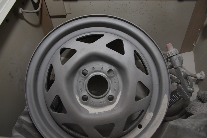

...nach dem Strahlen...

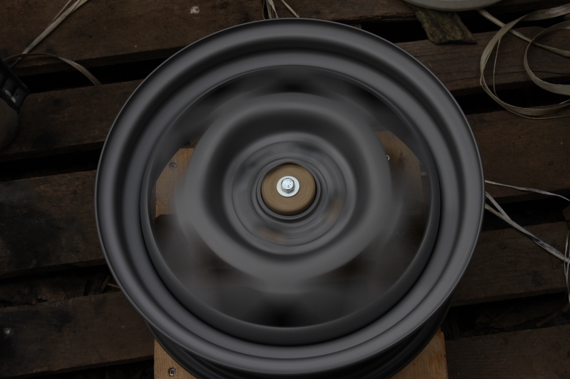

...huiii geht das ab^^...

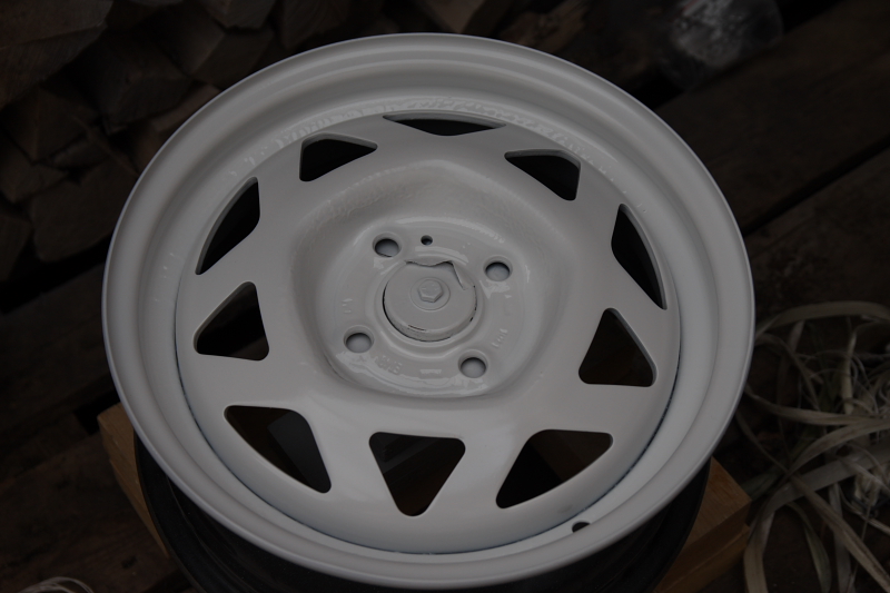

...grundiert O...M...G...

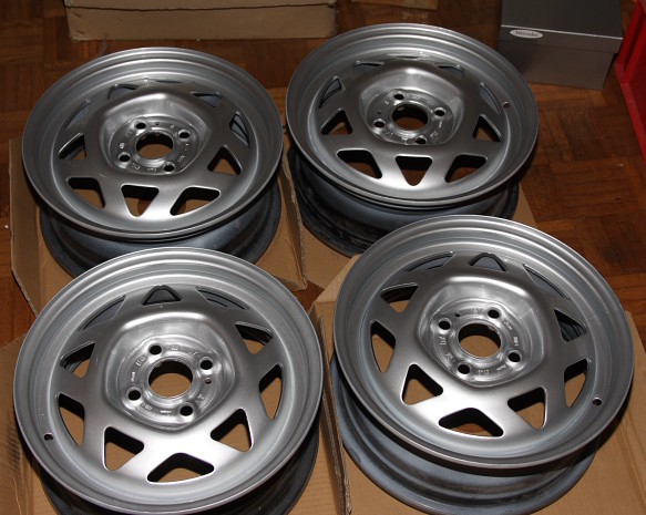

..und zuguterletzt wie sie momentan ausschauen

Schick :top: :top:
Genau die Gleiche Felgen wie auf mein Cabrio.
Ich habe meine Deckel damals auch noch neu lackiert, hab mit mein Lacklieferant lange gesucht nach eine passende Farbcode. Wir haben uns für den NCS S7502-Y entschieden.
Re: Meine neuen Alten strahlean auch endlich wieder
Sehr schick!
Nun noch schnell auf´s Auto damit und mal ein Bild vom kompletten Wagen machen...bitte! :P
