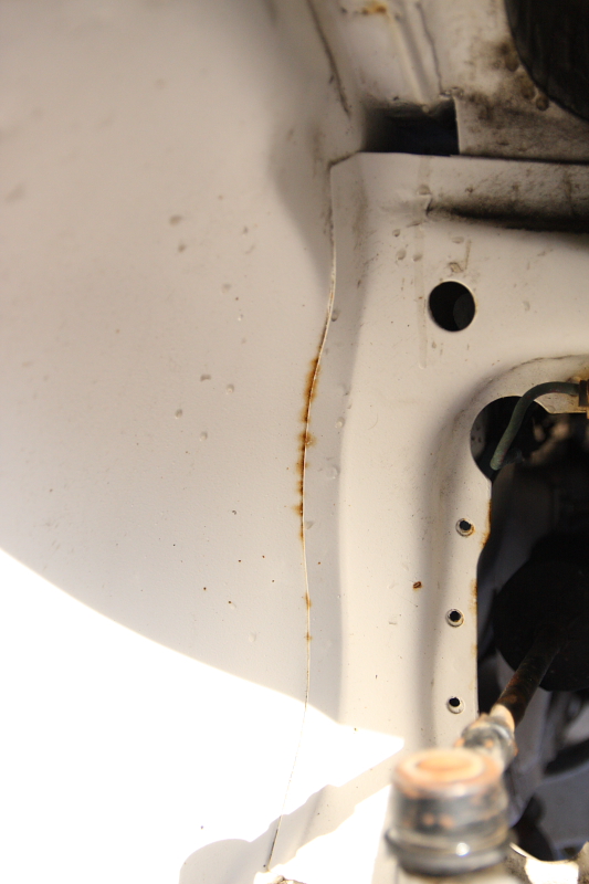

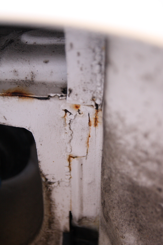

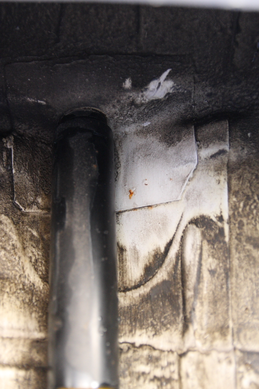

Vom vorderen rechten Radkasten bin ich erschrocken. Aber ich muss zugeben dass ich fast nichts anderes erwartet hatte. Das war nämlich der in dem ich mit der Beize hantiert hatte. Die hats wohl auch in dei Falze gezogen was natürlich dank der enthaltenen Säure super Futter für den Rost darstellte. Und dann noch ordendlich mit Fertan rumgepanscht...Links ist dagegen alles astrein.
Rechter Radlauf1
Rechter Radlauf1
Rechter Radlauf2
Rechter Radlauf2

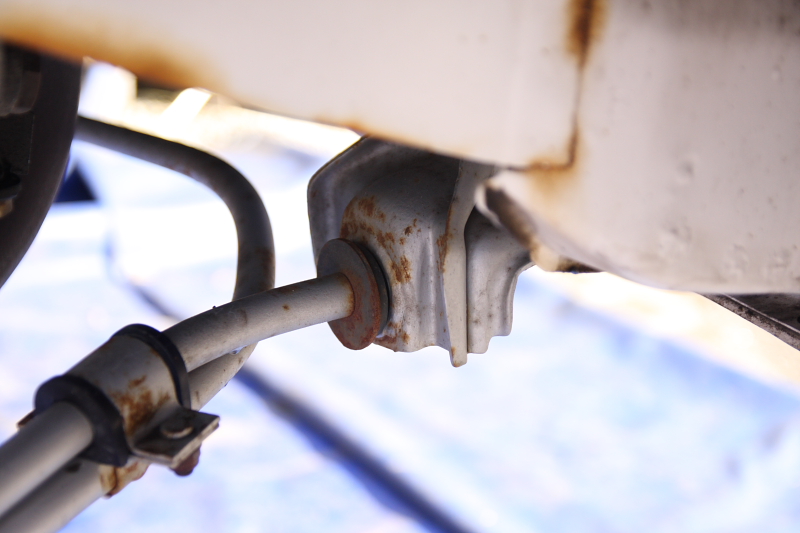

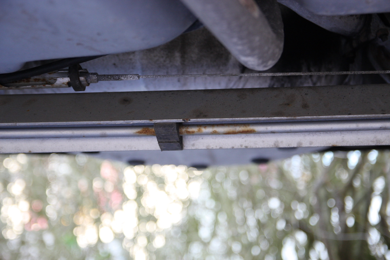

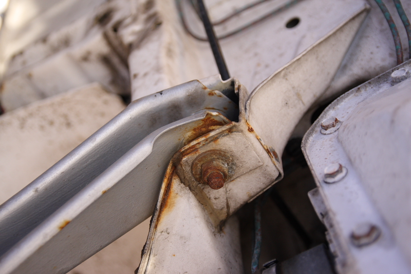

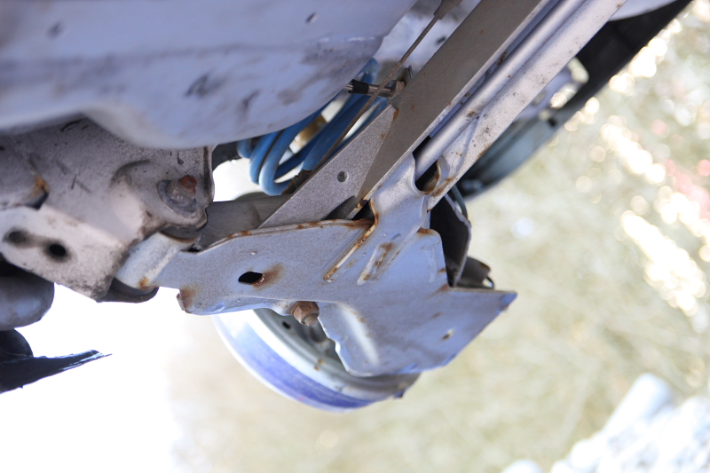

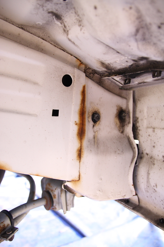

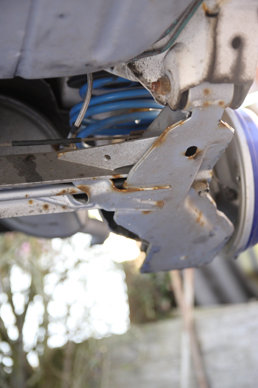

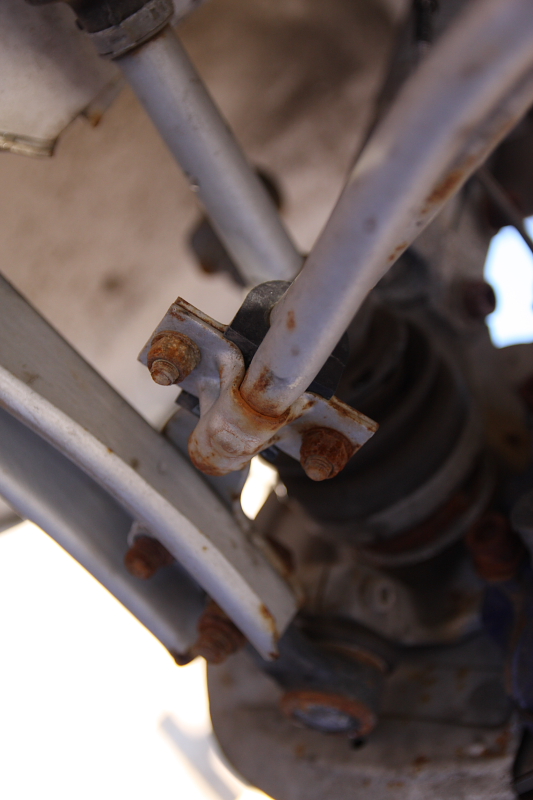

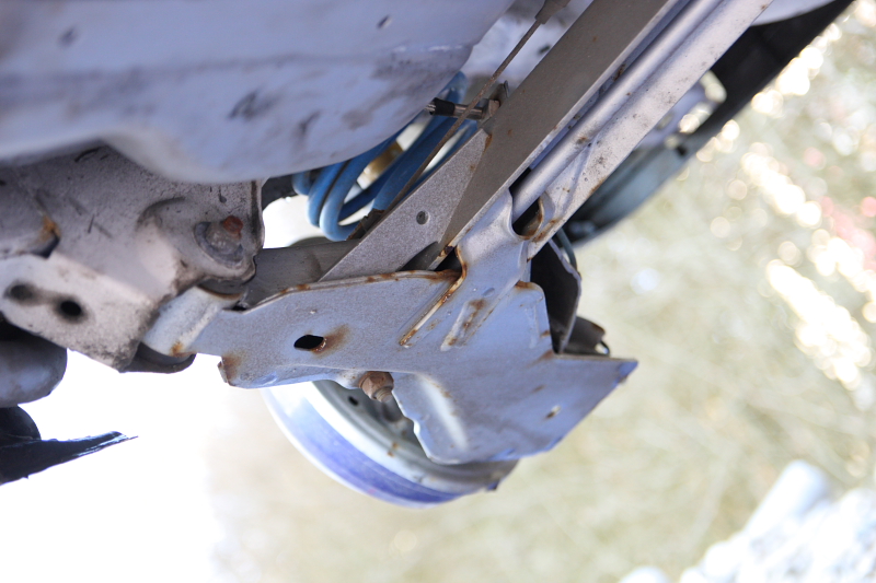

Von was ich richtig enttäuscht bin, ist dass ALLE Teile die ich mit Dem Brantho Weißalu gemacht habe, rostig sind. Die Teile waren bis auf die Achse alle sauber gestrahlt, also Rostfrei. Anschließend 2-3x gepinselt und/oder gerollt. Bei meinem Rostschutztest hat diese Farbe ja auch schon versagt, allerdings waren zu dem Zeitpunkt die Teile schon gelackt.
Rost1
Rost1
Rost2
Rost2
Rost3
Rost3
Achse
Achse
Achse2
Achse2
Achse3
Achse3

Also gigs gestern dran die Stellen im Radhaus abzuschleifen. Wie sich dabei rausgestellt hat sah alles viel schlimmer aus, als es war, denn es war reiner Falz-Rost, der einfach den ganzen Lack ringsum eingesaut hat. Übrigens das BK ies sich richtig schön trocken schleifen. Also von wegen dauerelastisch und zäh. Ich frag mich welche der Eigenschaften von BK überhaupt stimmen. :roll: :evil:

An den Achseteilen werd ich wohl nichts machen können. Einfach weil der Aufwand momentan zu hoch wäre. Bzw ich auch keine so große Baustelle aufmachen will. Also werde ich jetzt erstmal alles ordendlich Wachsen und dann wird sich nächstes Jahr zeigen wie es sich weiter entwickelt. Ist zwar nicht die feine englische Art, aber ich erwarte, dass meine Platztverhältnisse und Technischen Möglichkeiten nächstes Jahr besser sind. Und dann kann ich mich auch darum ordendlich kümmern.
Das Wachs tut ja seine Arbeit. Schließlich sind andere geschweißte Stellen, bei denen ich auch schon ähnliche Ergebnisse erwartet, und deswegen schon gleich ordendlich gewachst hatte rostfrei. :top:

Ich verstehe deinen Ärger absolut, aber warum hast du denn die Kiste nicht gewachst von unten?
Brantho ist meiner Meinung nach viel zu dickflüssig um richtig in die Falze zu gelangen beim auftragen.

das 3in1. Hab die Hohlräume ja gemacht, aber wohl nicht gründlich genug. Und den Unterboden und Achsteile hab ich jetzt nachgeholt.
Aber die Falze find ich jetzt weniger ärgerlich. Was mich wirklich fuchst, sind die Achsteile die ich mit dem silbernen gestrichen hab. Die sind alle wieder am Gammeln. Und das liegt in dem Fall ganz klar an der Farbe, denn in meinem Rostmitteltest, den ich vor ein paar Jahren gemacht hatte, gab es das gleich Ergebnis, das Cremweiße war gut und das Silberne für die Tonne. Warum auch immer. Schließlich ist RAL9006 ist ja ursprünglich als Rostschutzfarbe entwickelt worden...

Aber wie du schreibst, scheint das Brantho nix für Achsteile zu sein. Aus dem Grund streiche oder lackiere ich keine Achsteile mehr, lasse die pulvern. Das hält wenigstens.
Bei den Schweissstellen und anderen Nähten hast du (meiner Meinung nach) den Fehler gemacht, diese nicht mit Dichtmasse zu versiegeln. Ich sprühe die immer erst mit Owatrol Kriechöl ein, lasse das einwirken, wische einmal drüber und verarbeite dann 3M oder Sikaflex Dichtmasse für Karosserienähte. Das versiegelt die Stellen ordentlich und wo keine Feuchtigkeit mehr reinkommt, wird auch (so schnell) nix mehr rosten

Hmmm vielleicht hat das silber weniger Pigment/Feststoffanteil als die Unifarben und ist somit anfälliger.
Kann das jetzt nur von normalen Lacken ableiten.
Da kenne ich das Problem, dass der Metalliclack sehr schnell davon läuft und im Vergleich zum Unilack schlecht deckt weshalb ein Mehrschichtaufbau unerlässlich ist.

Die Nähte hatte ich absichtlich nicht abgedichtet. Es stimmt zwar, dass von Außen kein Wasser dran kommt, aber dafür von innen und es kann nicht mehr raus. Und dann haste den Salat, weil Du nicht siehst, dass es rostet. Gerade die Stelle im rechten Radkasten ist da ein gutes Beispiel. Mit Versieglung hätte ich das erst entdeckt, wenns schon zu Spät gewesen wäre.
