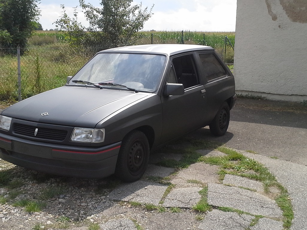

und das Ergebnis nach 3 Wochen Bauzeit
Re: neues Leben
Hut ab, sieht doch wieder schick aus!
Schön dass er gerettet wurde!

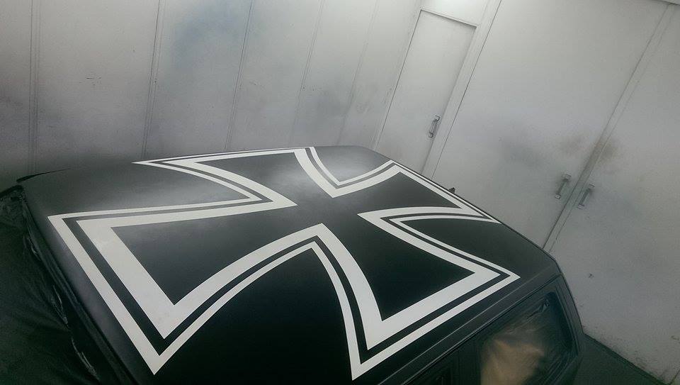

Felgen würde ich persönlich farblich noch anders gestalten. Weiß würde da gut zum Iron Cross auf dem Dach passen.

Danke, die Felgen sollen orginal bleiben ,mal Schaun vielleicht bekommt er GSI Felgen und die dann weiß
Re: neues Leben
Echt gut aufgemöbelt im Gegensatz zu vorher! Und Mattschwarz steht dem Corsa, auch wenn viele das Gegenteil behaupten. Das definiert die Karosserieformen so schön!
Willste den im Alltag fahren? Mit den 45 PS kommst du auch ausreichend voran.

Ja ich fahre den kleinen jeden Tag, zur Zeit ist er nicht so schön denn er ist total weiß vor lauter Salz. Nur waschen ist halt jetzt nicht. Ja matt steht dem Corsa echt super.

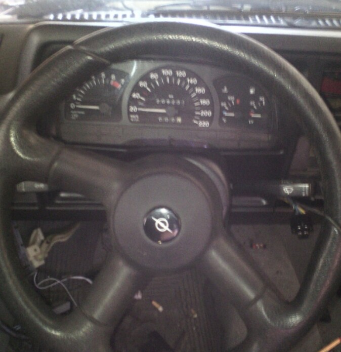

Leider noch nicht viel neues zu berichten,da ich wenig Zeit habe bedingt durch Arbeit bin ich nun seit 3 Wochen ohne auto,schlimmer ohne meinen geliebten Corsa erst keine Teile, dann falsche es ist einfach herrlich. Mittlerweile habe ich vergessen wo all die hübschen kabel hin gehören. Aber eins freut mich, aber seht selbst. Sorry für die schlechte Qualität, schnell mit Handy gemacht
- IMG_20150710_233249.jpg (83.48 KiB) 71462 mal betrachtet
