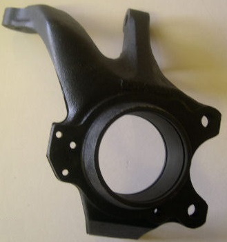

Hast du da Bilder zu?!nova hat geschrieben:Die Corsa A Rallye Version darfst du dann auch nicht fahren. Dort waren Zugstreben und Querlenker auch Fräßteile die du sicherlich nicht fahren darfst. Ebenso war der Achsschenkel auch anders.
Re: verstärkte Traggelenke? Erfahrungen?
Gab es diese Konstruktion nicht bei Timms Autoteile?
Nein die Timms die dinger sind was anderes und nicht vergleichbar. Die Timms dinger würde ich mir auch nicht verbauen.
HAb aufe schnelle nur das Bild. Ich muss aber irgendwo noch Fotos haben
- gruppe-a-aufhaengung.jpg (13.71 KiB) 44316 mal betrachtet

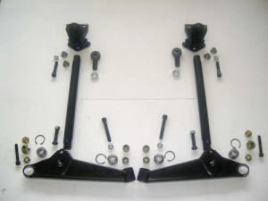

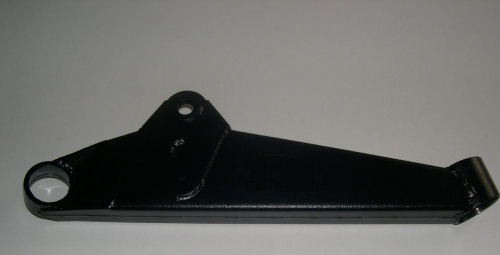

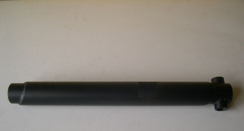

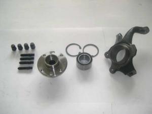

Wende schon so brav fragst
- achsträger_komplett.jpg (6.65 KiB) 44286 mal betrachtet
- zugstrebe.jpg (16.49 KiB) 44286 mal betrachtet
- querlenker.jpg (18.32 KiB) 44286 mal betrachtet
- querlenker gruppe a.jpg (8.21 KiB) 44286 mal betrachtet
- achsträger.jpg (29.19 KiB) 44286 mal betrachtet
Geil
das sieht ja Fantastisch aus,sowas will ich auch
Bestellnummer!?
Das sieht ja richtig geil aus!
