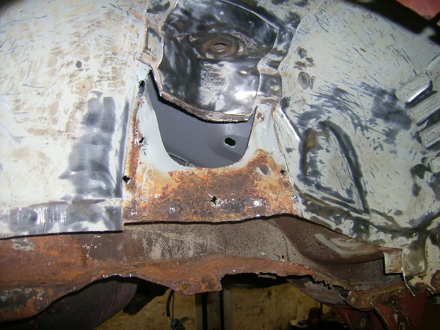

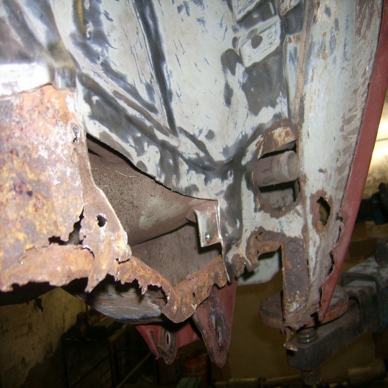

wollte Euch mal um Rat fragen. Bin gerade dabei meinen Corsa zu schweißen, gerade hinten am Rahmen überlege ich ob es nicht sinnvoll wäre nur die Überlappungen an der Federaufnahme wieder zu rekonstruieren.
Zum anderen stellt sich die Frage, wie soll ich auf dem dünnen, durchrosteten Blech schweißen?
Hat von Euch einer das schon mal gemacht?
Bin für Tipps gerne offen.

Geb mal Bilder, das man sich ein Bild machen kann, was du da genau meinst.

Kann man die Ferderaufnahme von innen verstärken?

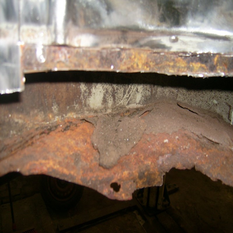

Noch eins
Beiträge: 2610
Re: Hinteren Rahmen schweißen.
Das schaut zwar böse aus, aber mit geduld ist das machbar, der Rost muss natürlich weg, auf Rost kannst du nicht schweißen, dazu brauchst du blankes Blech. Das ist aber machbar, zusätzliche Versteifungen würde ich nicht einsetzen, wenns wieder Original ist ist es auch steif genug.

Teilweise, gerade am Federteller rund um, ist das Blech so dünn, das ich dachte eine 1mm Verstärkung einmal von innen quer rüber zu legen?
Wer hat so etwas schon mal gemacht? Wie habt Ihr diesen Steg nach konstruiert?

Da kannst du dich nur langsam rantasten, wie man sowas baut kann man so schlecht erklären, das ergibt beim anfertigen solcher Bleche.

Den Rost musst du schon raustrennen, kannst den rost nicht als Grundlage nutzen, das gibt keinen.
