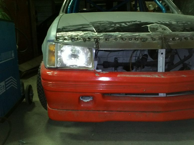

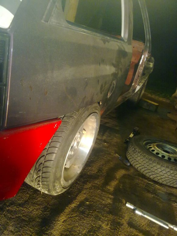

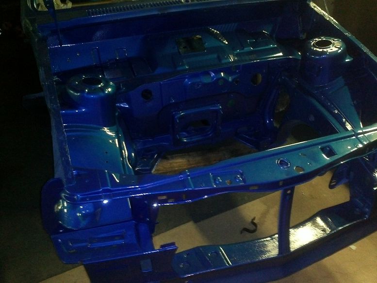

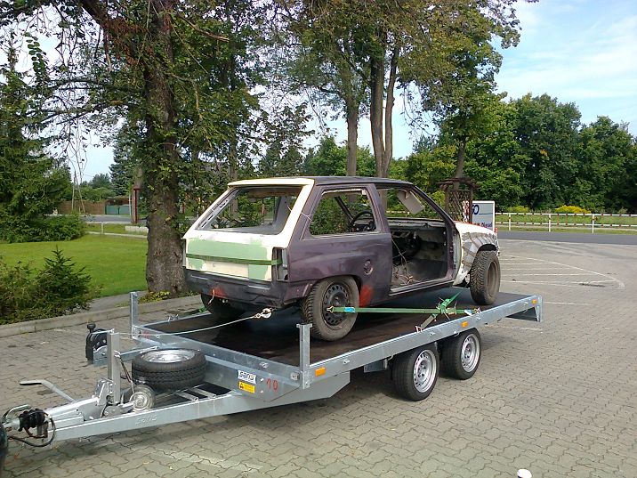

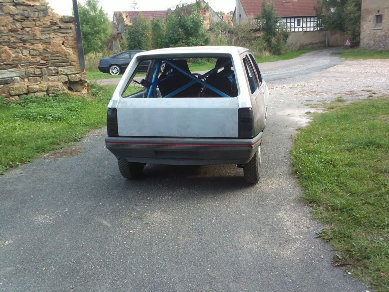

Hallo,

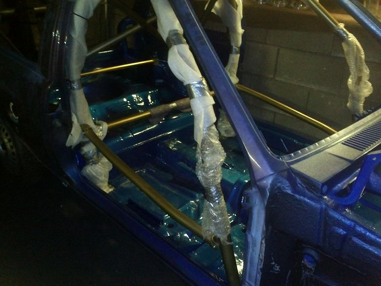

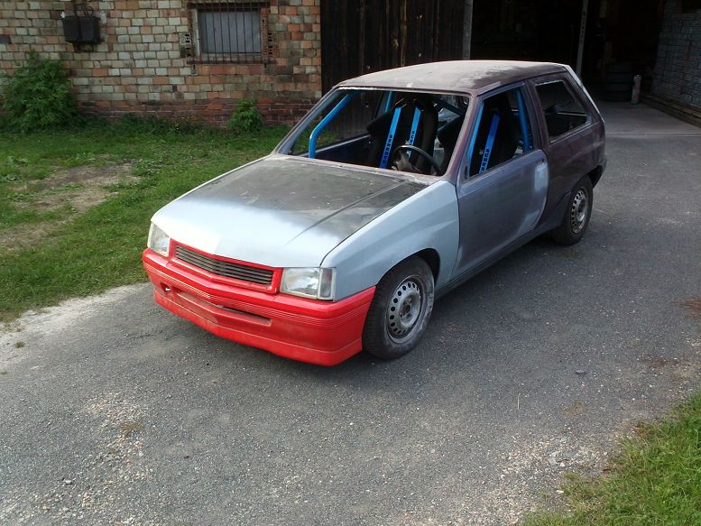

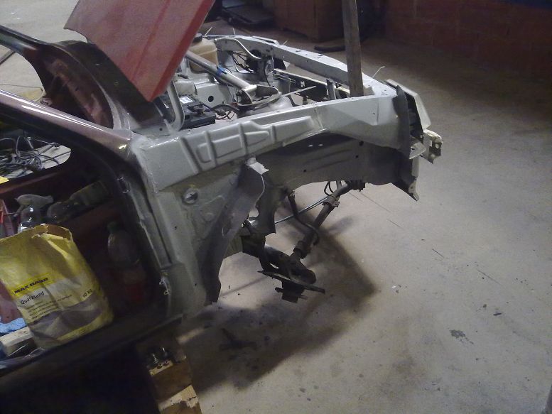

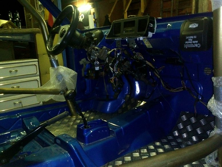

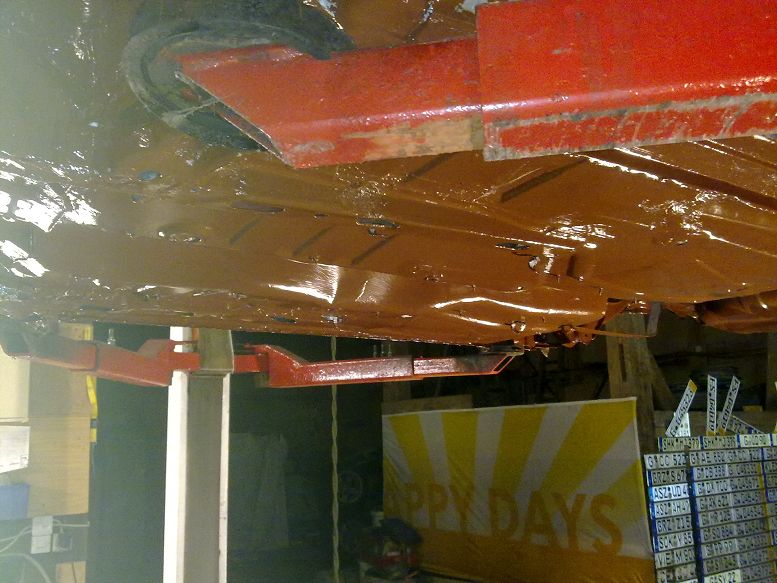

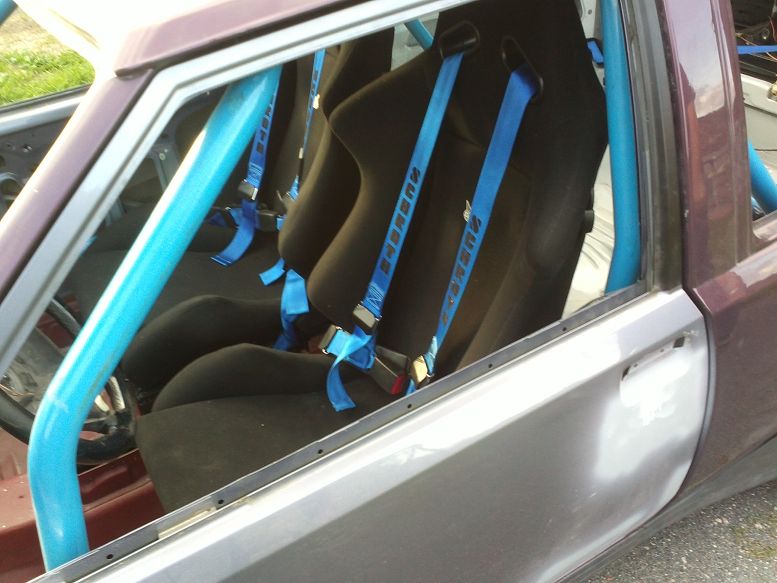

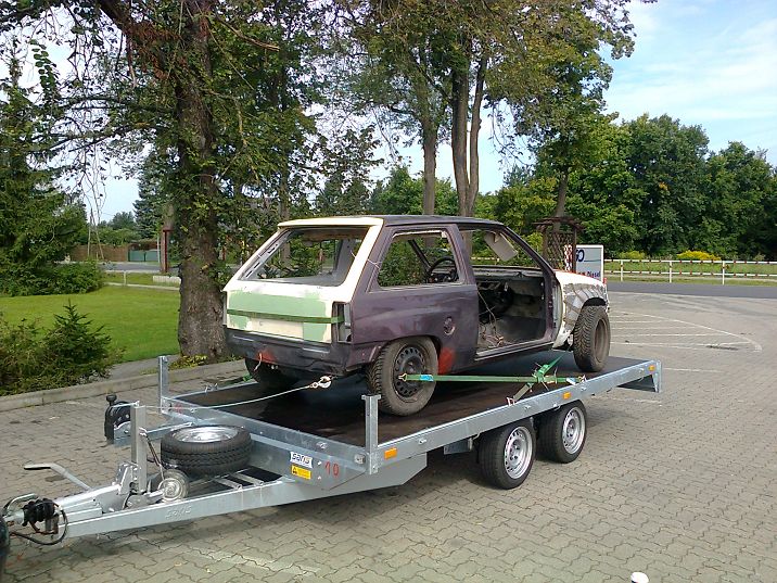

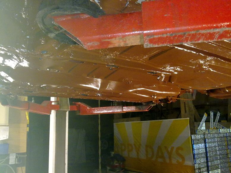

ich bin schon länger im Forum dabei, aber bisher habe ich meistens nur den Teilemarkt genutzt. Mein Name ist Jörg (86er Bj) und ich komme aus Gera (Thüringen). Schraube schon seit Jahren an Opels und habe 2011 mich für ein Corsa A Projekt mit c20xe entschieden. Nachdem mein erster Corsa Kauf ein Fehlgriff war (Karosse verzogen), habe ich im August '11 eine gute Leerkarosse (Bj 89) gekauft. Diese habe ich in Berlin-Rüdersdorf gekauft, der alte Besitzer war durch sein Corsa Taxi bekannt. Im ersten Arbeitsgang habe ich die wenigen Roststellen beseitigt und den Unterboden neu konserviert. Danach alle Karosseriearbeiten nach meinen Vorstellungen durchgeführt. Ich wollte die Optik des Vorfacelift GSI bekommen. Ich baute zusätzlich einen bösen Blick, entfernte die Schlösser, cleante die Heckklappe und arbeitete eine neue Kennzeichenmulde ein. Der Innenraum sollte sehr einfach gehalten werden, durch einen Käfig und Schalensitze. Das Armaturenbrett ist komplett entfernt und alle Bedienelemente als universelle Schalter in einer Bedieneinheit ersetzt. Als Farbe wollte ich Ardernblau vom Opc haben, jedoch versuche ich mich mit einer Selbstlackierung. Als erstes habe ich den Motorraum und den Innenraum lackiert.

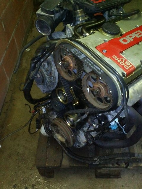

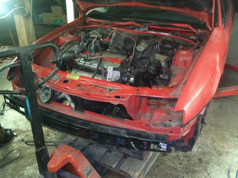

Als Motorspender diente mir ein völlig durch gegammelter Calibra. Der Motor bekam ein kompletten Service und wurde dann in den Corsa eingebaut (Dank der tollen Anleitungen im Forum). Der Motor läuft und es ist erstmal soweit alles halbwegs angepasst.

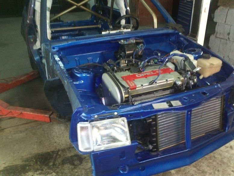

Zurzeit kümmere ich mich um die Außenlackierung des Corsa's.
Würde mich freuen ein paar Leute aus der Region mal kennenzulernen. Auch über Leute aus dem Raum Nürnberg würde ich mich freuen, da ich mich dort privat oft aufhalte.

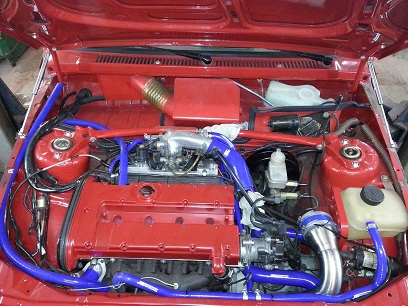

Weitere Pic's

Na das schaut doch super aus und mit so einem 2L 16V auch ordentlich motorisiert! Die Lackierarbeiten gefallen mir!
Aber warum Bootslack am Unterboden?
Re: Cali-Gera stellt sich und sein Corsa Projekt vor....
Sag mal is das der wischermotor von fiat
Macht sich echt klasse am corsa
Ist sehr robust und besser als Hammerit. Am Ende ist da auch noch Unterbodenschutz drüber gekommen.Lackos_1985 hat geschrieben: Aber warum Bootslack am Unterboden?
Ja, vom Fiat Uno.SaaD hat geschrieben:sauber
Sag mal is das der wischermotor von fiat??
Macht sich echt klasse am corsaund geht viel besser als fertigen dinger..

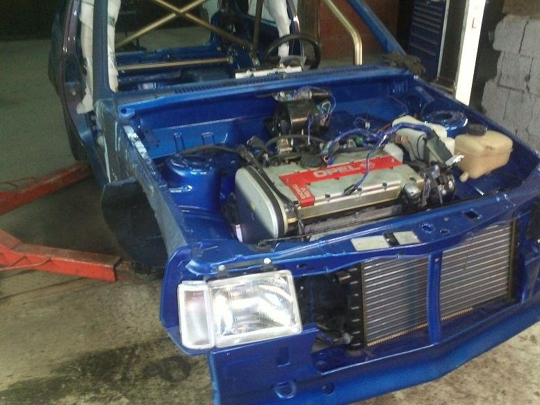

Ich denke mal du meinst die Ansaugung des Lüfters? Leider hat der Vorgänger das Blech vom Wasserkasten bei mir entfernt. Ich schiebe dass Problem erstmal bis zum TÜV. Ich hab zwei Lösungen im Kopf.Metz265 hat geschrieben:Sehr Schön.
Hast du irgend eine Idee wegen der Lüfterabdeckung? Da hab ich mir schon Wochen dran den Kopf zerbrochen wie ich da was ansehnliches hinzauber...
a) Den originalen Ansaugkasten auf der Fahrerseite schließen und dann einen Luftschlauch aus der anderen Seite zum Kotflügel ziehen
b) Die Grundplatte des Lüfters verwenden und dann zwei PC Powerlüfter nebeneinander verbauen. Dann ebenfalls ein Gehäuse drüber bauen und einen Luftschlauch in den Kotflügel verlegen.
Andere Ideen würden mich aber auch interessieren....?
so wie es aussieht wird die Frontscheibe mit einer E.Heizung freigehalten. dir geht es also eigentlich nur um die Frischluft oder kommt der Wärmetauscher auch wieder zum Einsatz? wenn nicht würde ich den Lüfter ganz weglassen und das loch schließen.
dann entweder die Frischluft mit einer Dachhutze oder einlasse am Kotflügel ansaugen, wobei deine pc Lüfter wieder zum einsatz kämmen.
@Balu: Es geht um die Frischluftansaugung für den Innenraum. Laut Tüv muss der Innenraum mit frischer Luft versorgt werden und warme Luft für die Frontscheiben da sein.
@Gerald: Lufthutze gefällt mir nicht. Ich hab zwei elektrische Heizlüfter verbaut. Erkläre die Variante mit den Kotflügel bitte nochmal?

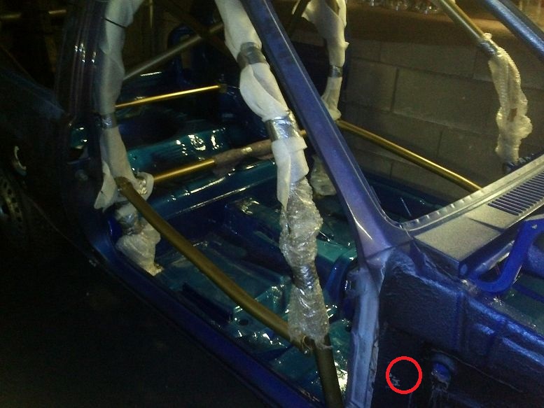

hi Cali-Gera,
ich hab mal einen roten Kreis auf die stelle gemacht, wo du deine Frischluft ziehen könntest ohne das es groß auffällt.
hatte das mal bei einem corsa gesehen der das gleiche Problem hatte wie du.
am Kotflügel wurden schlitze angebracht die nach hinten Richtung Tür offen waren( wie bei einem Hai)
laut aussage des Fahrers war ein flex schlauch zwischen Kotflügel und Innenraum. noch besser als PC Lüfter eignen sich Impeller
http://www.conrad.de/ce/de/product/2618 ... _EoP_D_BwE
