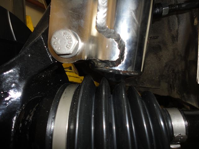

Aber damit, das die Achsmanschette am Stoßdämpfer schleift habe ich zum Beispiel nicht gerechnet!!
Mittlerweile habe ich zwar noch ein paar passende Gummimanschetten gefunden, allerdings habe ich keine Ahnung von welchem Auto die sind.
Da die Teile ja gerne mal kaputt gehen, würde ich interessieren, was ich da so für Manschetten genommen habt!?

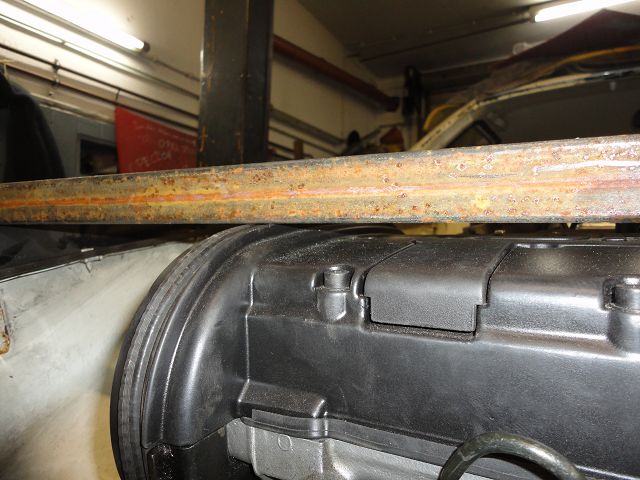

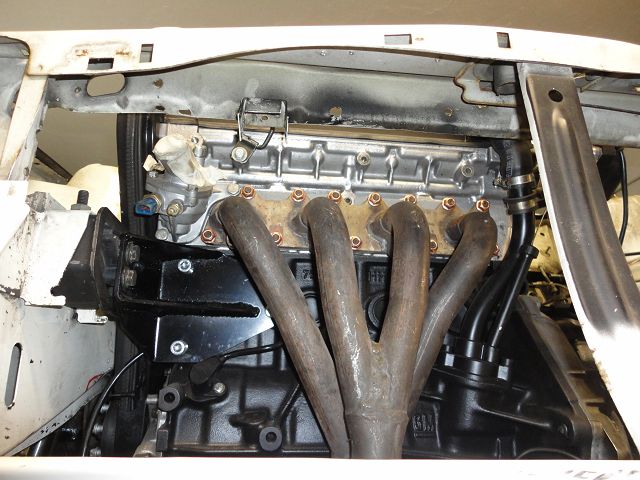

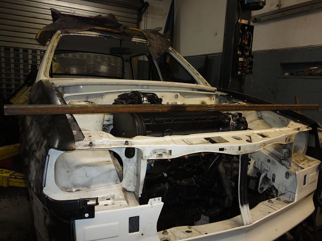

Bei mir besteht das Problem, das der Motor trotz geändertem Halter beifahrerseitig (MRG) zu hoch steht!!!
Die Zahnriemenabdeckung liegt sozusagen an der Haube an.
k-Balken 1.JPG (56.23 KiB) 50031 mal betrachtet
k-Balken 2.JPG (58.47 KiB) 50031 mal betrachtet
Natürlich könnte ich den Halter noch mit einem Distanzstück versehen, damit das ganze tiefer kommt.
Aber was mache ich mit der Getriebeseite?

Beim hinteren Getriebehalter muß ca.10mm untergelegt werden das der Motor weiter nach links kommt und die Lager nicht auf Spannung sitzen.
Bei der Motorhaube mußt du den Träger ändern,das ist normal so...
Und das die Manschetten schleifen liegt an deinem Fahrwerk,mit normalen Dämpfern hättest du genug Luft,das ist die Bauweise mancher Fahrwerke...

Der Halter ist falsch am Zahnriemen seite. Und die haube braucht man garnicht ändern.

Mit meinem Hennig Zeug musste ich gar nix ändern.
Das passte alles perfekt rein.
Hennig hat auch am Getriebehalter vorne was verändert, so daß das Getriebe so hoch wie möglich sitzt.
Das Langloch im Banenenhalter muss mindesten 1cm Richtung vorne aufgeweitet werden.
Zu den Manschetten.
Spidan nr. :23126
Sind vom Peugeot oder so, gibts z. B. in ebay.
Passen innen und außen, gehen sehr streng drauf.
Den Fehler mit dem Motor hatte ich auch zu erst, lag aber an einem falschen Kadett GSI Motorhalter.
Da gibt es definitiv verschiedene.
Bei dir würde ich mich nach einem anderen Motorhalter umschauen, oder selber umschweißen.

Ich hatte jahrelang einen M-Tech Halter auf der Zahnriemenseite und musste nichts an der Haube ändern.
Es gibt da meines Erachtens keine "perfekte" Lösung. Man kann den Motor -in gewissem Rahmen- beliebig positionieren, wie einem das am besten passt. Manch einer kippt den Motor auch etwas nach vorne, speziell beim Corsa B, wo die Spritzwand immer im Weg ist.
Setzt man den Motor höher, hat man bei Verwendung von F16/F20 weniger Probleme mit dem Abstand zur Zugstrebe, handelt sich aber Ärger mit der Haube ein. Setzt man ihn niedriger, ist es eben anders rum. Ich hatte bei den M-Tech Haltern später die Zugstrebenhalter umgebaut, weil bei mir das Getriebe zu tief saß und ich beim Fahren mit anständigem Fahrwerk /Federweg Kontakt zum Getriebe hatte.
In deinem Fall würde ich mit MRG sprechen, ob das bewusst so gemacht ist und wenn ja, würde ich lieber die Strebe der Motorhaube bearbeiten, als mir Ärger mit der Zugstrebe einzuhandeln.

Ich hab einfach nur ein 40x40mm Distanzstück über dem Orig. Kadett Motorhalter.
Der Rest ist vom Corsa.
Passt alles.

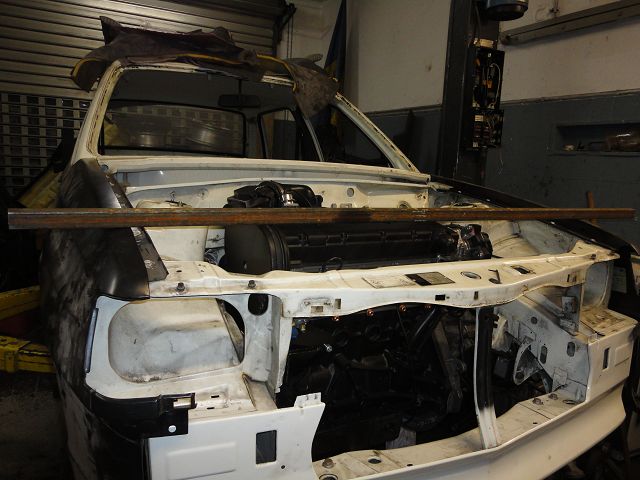

Michi hat geschrieben:Was sind denn "vernünftige Halter vom Tuner?"
Bei allem Respekt, aber das sind auch nur Leute, die irgendwann ne Karosse + Motor genommen haben und per trial&error beides zusammengepuzzelt haben. Dann hat jeder noch 60% beim Anderen abgeschaut und heute haben wir eine Flut von Motorhaltern für alles Mögliche.
Das sehe ich auch so!!!

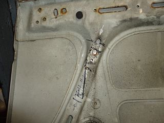

Die Sache mit den Zugstreben ist mir auch schon aufgefallen, weshalb ich doch eher zu der Haubenlösung tendiere.
Werde mal sehen, was MRG dazu sagt.

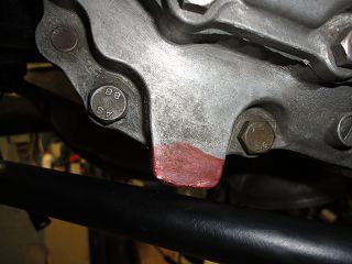

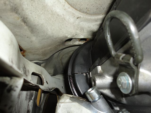

Auf dem Bild ist zwar noch die Nase am Getriebe, aber ich denke man erkennt wie eng es wird.
(Federbein ein wenig mit Getriebeheber angehoben)
Die Strebe in der Haube würde ich in diesem Bereich etwas bearbeiten
Achso mit einer anderen Achsmanschette aus Gummi (wie gesagt keine Ahnung von welchem Auto sie war)
passt das ganze auch zu dem Federbein!!!
(Und ja ich weiß das die Schellen noch fehlen :-) )

Die Nase am Getriebe muss weg.
Ebenso hilft es etwas den vordern Getriebehalter leicht zu lösen, dann mit dem Wagenheber nach oben drücken und erst dann wieder festschrauben.
Bringt oft einen cm.
Die 2 linken Löcher vom Getriebehalter sind bei Hennigteilen ca. 5 mm nach unten versetzt und das bringt einen weiteren cm.
So wie es bei Dir jetzt ist, knallt die Zugstrebe voll rein und das ist gefährlich.
