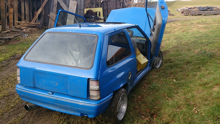

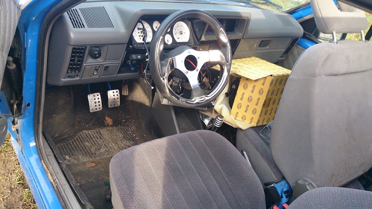

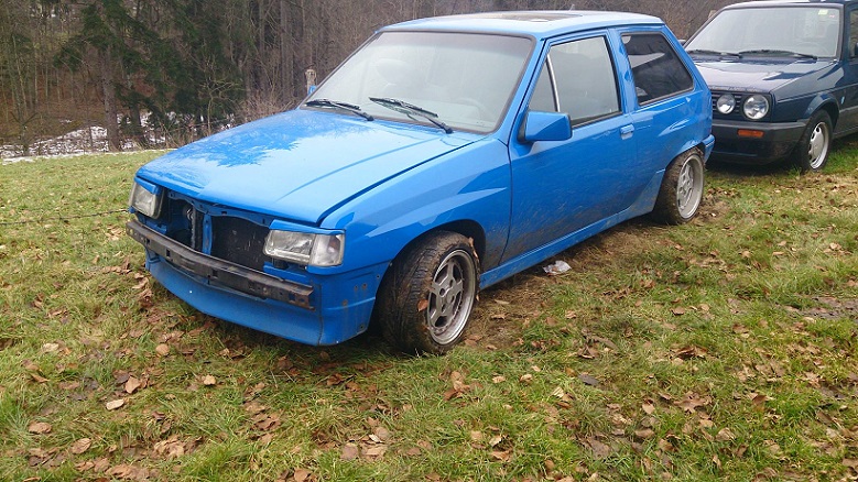

So hier jetzt zur Doku vom GSi mit gebrochenen Flügeln....
Das Auto hat 14 Vorbesitzer an dem sich anscheinend schon jeder auf seine eigene Art und Weise ausgetobt hat ,
nun steht er bei mir
derzeitiger Zustand :
Motor läuft nicht,
Spachtel an den Radläufen platzt ab , Schlecht gezogen
Fahrertür hängt durch beim Öffnen Scharnier ist ausgebrochen ,
Rost an den Spritzblechen und vermutlich hinten unter der Heckverkleidung ( ist noch nicht zerlegt :lol: :lol: )
Innenraum zugemüllt und abgeranzt
Auspuff ab ....
Kratzer Dellen etc ....
am Samstag gehts ans eingemachte ----> Bestandsaufnahme !!! :mrgreen:

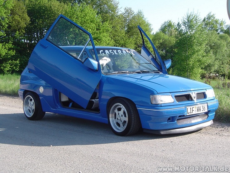

hier noch ein Bild von heute .... und eins von damals als er verkauft wurde im Internet

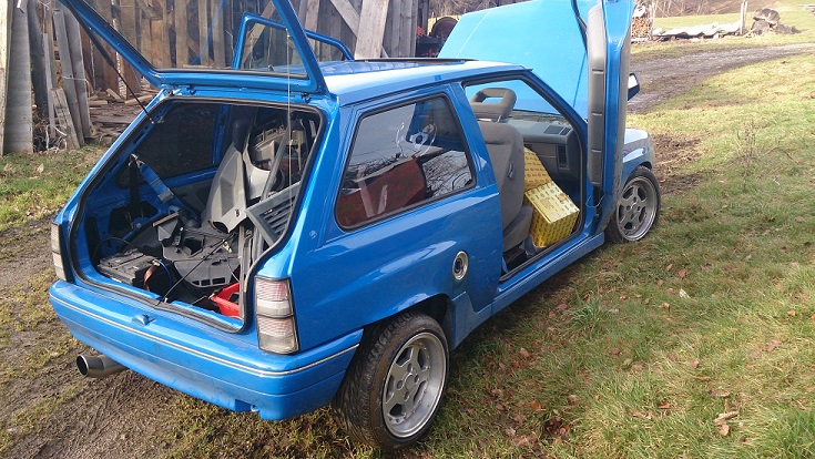

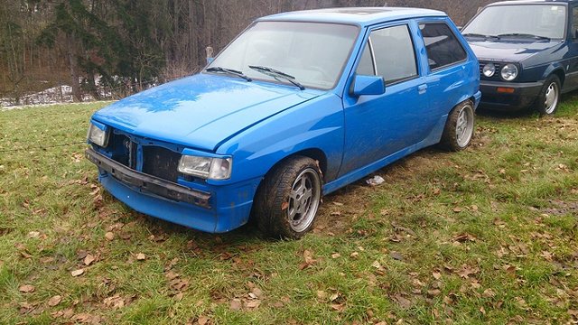

So gestern hab ich mir mal die Zeit genommen und den Corsa unter die Lupe genommen ...

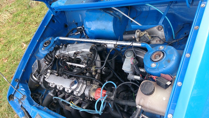

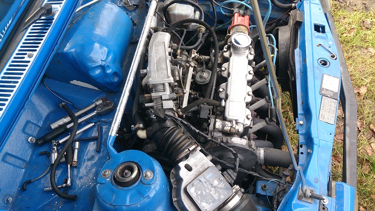

- Motor läuft wieder und sogar erstaunlich ruhig dafür das er jetzt über nen Jahr gestanden hat, ich hab die Einspritzleiste vom C16SE eingebaut um anständig den Kraftstoffdruck prüfen zu können und siehe da er hat ständig Luft im Sprit gehabt und nachdem ich ihn Bergauf gestellt hab lief er trotz 10 Liter Sprit im Tank ( hier ist wohl was im Tank kaputt ) , Motorkontollampe funzt nicht und das Standgas hängt bei 1100 U/min
weiß jedoch noch nicht was an dem alles Umgebaut wurde von daher ...

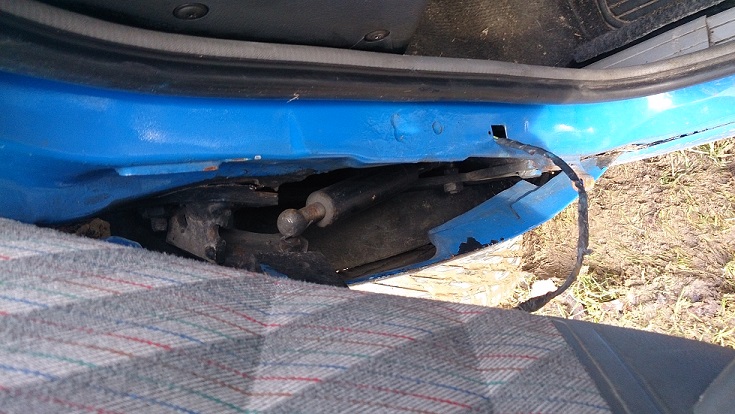

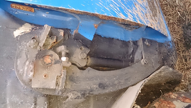

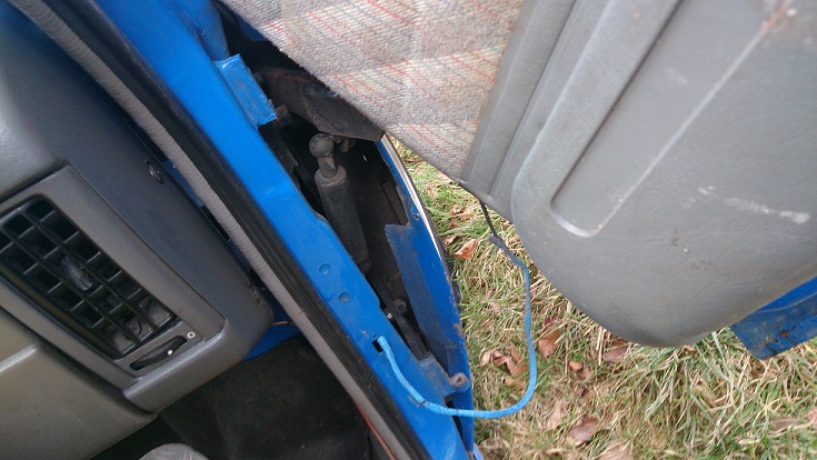

- dann hab ich den linken Kotflügel abgebaut und mir das Flügeltür-Drama angeschaut dabei fast das würgen bekommen ... verbaut wurden nicht wie Eingetragen LSD Doors sondern GVD-Universal Schaniere diese wurden dann gekürzt und umgeschweisst und dazu noch überall Festgeschweisst !
Fazit : hier muss die Flex ran ich flex alles raus und schweiss wieder auf Orginal um ( da freu ich mich ja schon sowas von drauf :cry: :evil: )

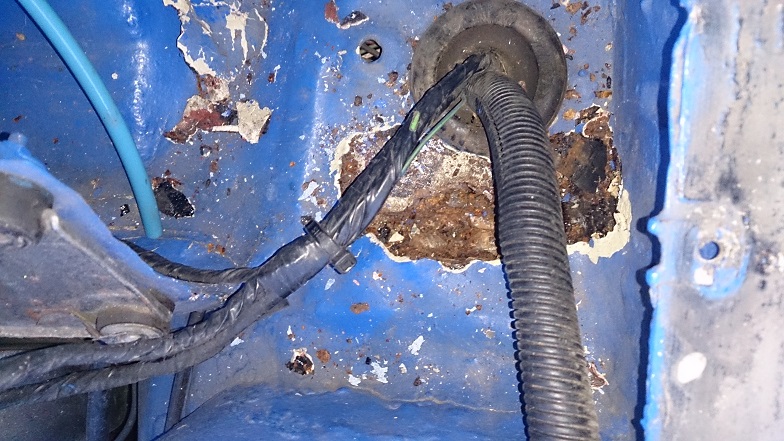

-ansonsten hab ich noch beim Rumpulen den dicken Rostloch hinter dem Fahrer Dom gefunden was sich unter ner guten Schicht Dichtmasse versteckt hat wird wohl nicht das letzte gewesen sein :roll:
ach ja er wird übrigens wieder auf Vorfacelift umgebaut und das Amaturenbrett auf Facelift da dort nix mehr zu Retten ist ....
ich lass jetzt mal die Bilder sprechen ....

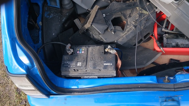

und der Rest ;)
Re: Herby´s 89´er GSi

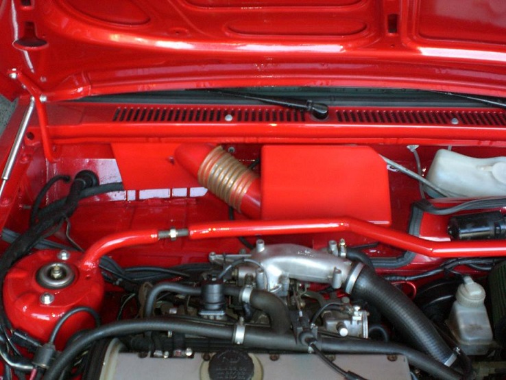

Lüfterkaste sonderanfertigung!? :mrgreen:
Das mit den Türen ist weltklasse :shock:

Die Türen sind der Alptraum schlechthin sag ja der Würge-reflex war schon da :roll:
und der Lüfterkasten ist echt der Wahnsinn vorallem weil da so gut Frischluft reinkommt ohne Öffnung nach Aussen :top: Muss gucken das ich da was neues baue mit Öffnung in den Radkasten rein wegen Motordämpfe :wink:

da hast dir aber was vorgenommen . der lüfterkasten ist ja mal super angebracht . ist da überhaupt irgendwo ein loch drin damit das ding frischluft ziehen kann?

nein Kein Loch ... da hat jemand super mitgedacht :roll:

So kann man die Innenbelüftung auch von der Motorraumluft trennen.
Völlig neues, innovatives Konzept :lol:

zumal die Abdeckung fest aufgeklebt und mit einlackiert ist das heißt man kommt ohne das ding mitsamt Lack abzureißen gar nicht mehr an den Motor :mrgreen: :lol:

@ Balu : wie siehts da mit Wasser von oben aus ?? läuft das nicht in den Motor ? oder ist da noch nen Wasserablauf ?
Beiträge: 1444
Siehst Du den kleinen schwarzen Schlauch der links in den Kotflügel geht? :wink:
