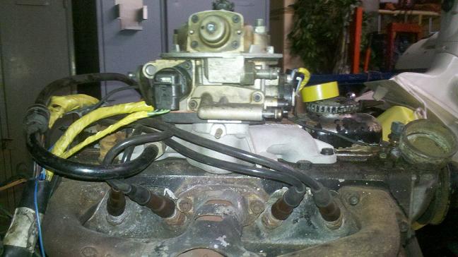

Mein aktuelles Projekt, nen OHV mit ner Multec.... ist noch ein wenig was dran zu machen, aber läuft schonmal halbwegs und klingt soweit ganz geil.... video is nen bisschen dunkel, aber ihr sollt schliesslich hören ;)

Sehr geil, habs vorhin im anderen Beitrag schon gelesen und wollte schon fragen :D
Wenn er mal eingebaut ist würde mich brennend interessieren wie viel PS der drückt, und auch was er verbraucht.
Wäre ne super Idee für meinen Kadett C.

bin auch schon gespannt was der drückt, soll nämlich auch im meinen c-caravan. Im sommer weiss ich mehr ;) bin schon am überlegen ob ich, wenn das vernünftig im alltag läuft, nen Umbausatz auflegen soll. Man muss da schon ein wenig tricksen, allein wegen dem verteiler, gibt ja so keine mit hallgeber fürn ohv, und schon gar nicht ohne unterdruckverstellung. Werde das ganze bei mir mit der c18nz drosselklappe aus meinem alten corsa mal testen, meiner vermutung (hoffnung) nach sollte das an die leistung von nem weber reichen. Wenn da ganze allerdings leistungs und verbrauchsmässig nen griff ins klo wird werf ich halt wieder (widerwillig) den weber drauf :D
Re: Grosse Ereignisse werfen ihre Schatten vorraus...
Das ist mal eine sehr gute Idee, einen OHV mit einer Multec auszurüsten. Aber auf so eine verrückte Idee, muss man erstmal kommen. Das kann nur von einem verrückten kommen. :lol: Mich interessiert auch schon brennend, was da an Leistung/Drehmoment im Gegensatz zu vorher und vorallem im Gegensatz zu einem Doppel-Weber bei rum kommt. Der Spritverbrauch ist aber genauso interessant. Willst du die Geschichte mit einem G-Kat fahren, oder kommt nach der Lambdasonde nichts mehr?

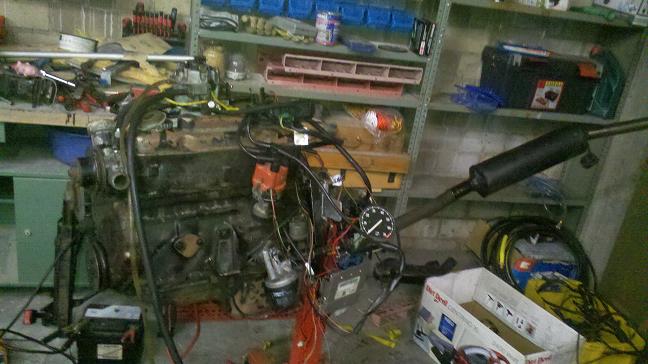

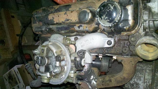

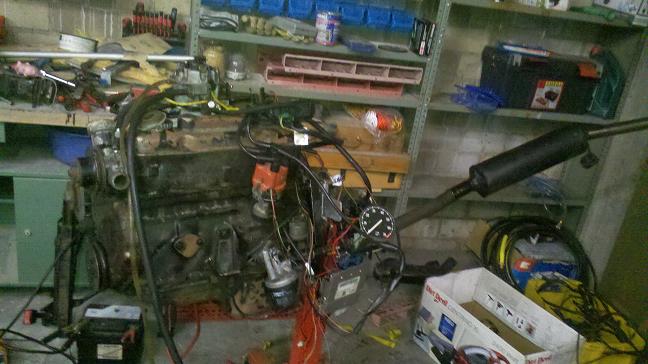

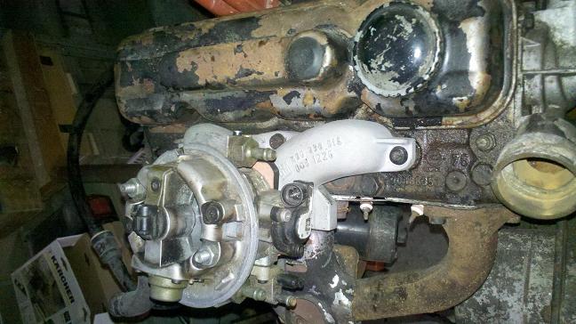

Hier noch ein paar bilder...

So, falschluft gefunden, die twintec-platte die ich als adapter genommen hab hat sich verzogen, haben wir nen fähigen cnc-menschen hier im forum der mir günstig was aus alu nach zeichnung oder muster fräsen kann?
