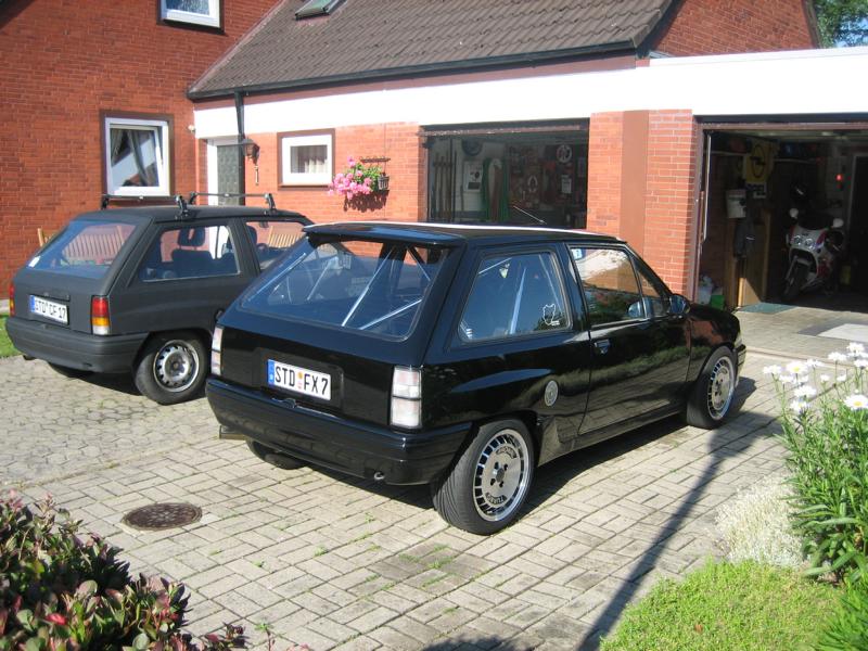

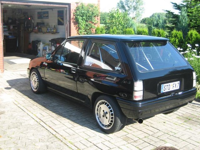

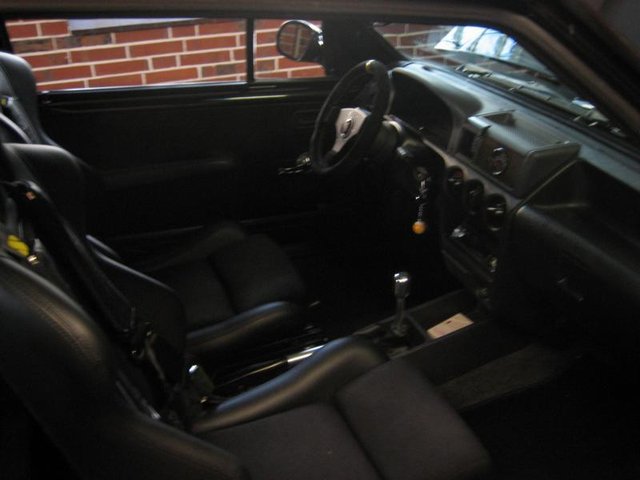

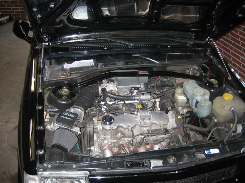

Hier ein paar Fotos

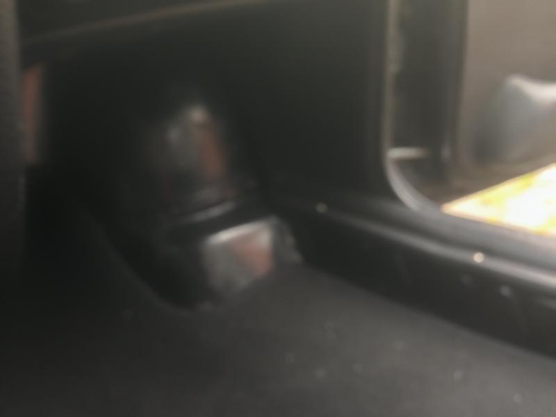

Ein nicht so scharfes noch vom Innenraum....Seit dem ist nun aber schonwieder viel passiert :o

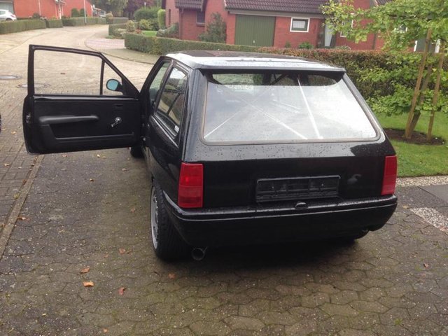

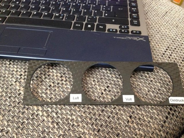

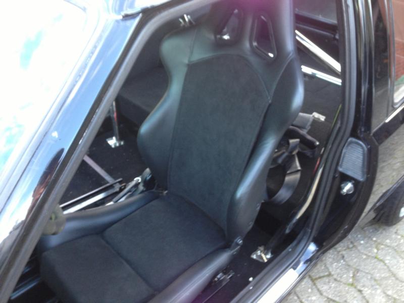

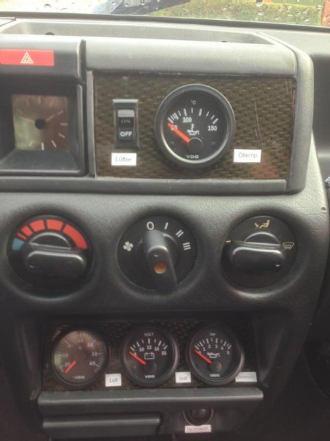

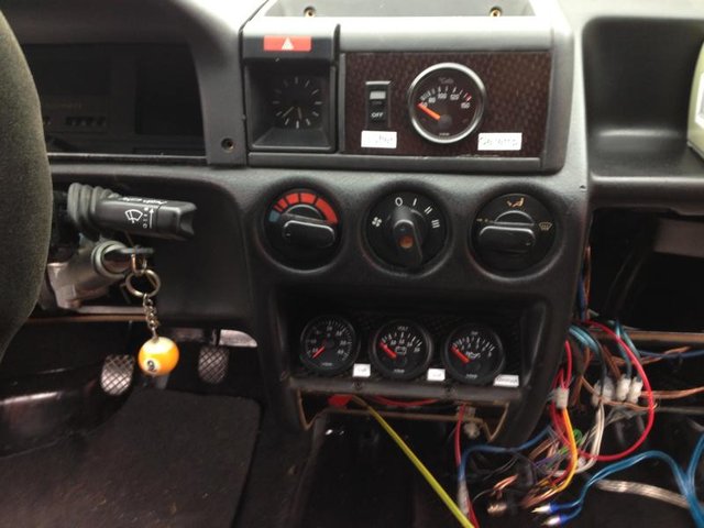

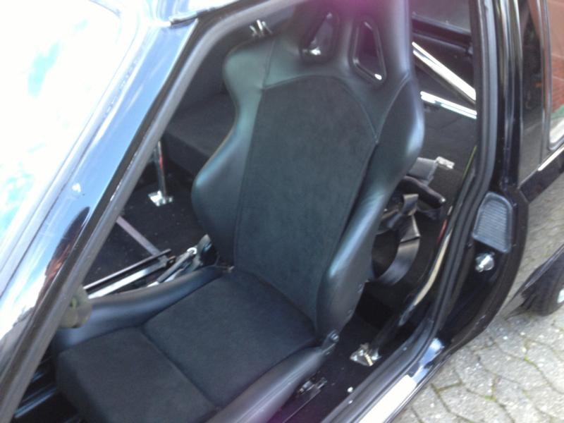

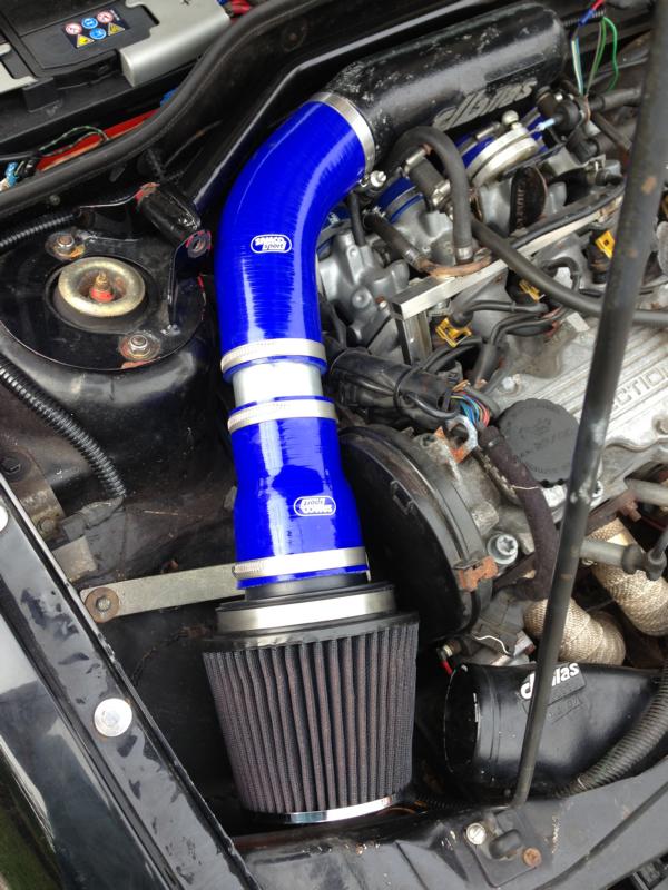

Sitze wurden nun neu mit Alcantara bezogen da die Sitzflächen nach 3 Jahren schon total ausgeblichen waren,und da nun bei der Abstimmung auch ein Alpha N Steuergerät verbaut werden soll mal eben eine neue Ansaugung gebaut(Mal eben war dann ein 10 Tagesprojekt weil nicht passte)Zusatzinstrumente hab ich nun zusätzlich zu der schon verbauten Oeltemp noch verbaut,da ich den Digi Tacho wieder rausgeworfen habe....Analog ist einfach besser ablesbar....man lernt ja nie aus :oops:

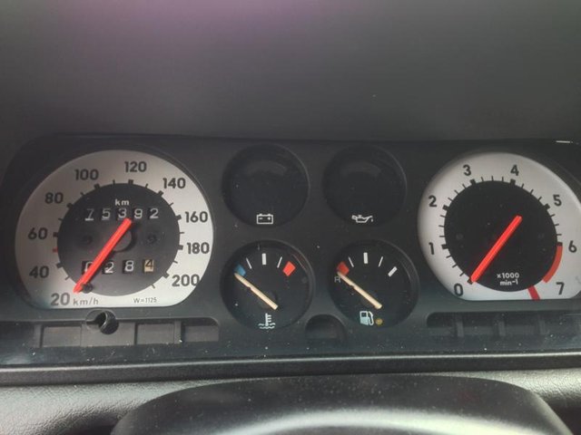

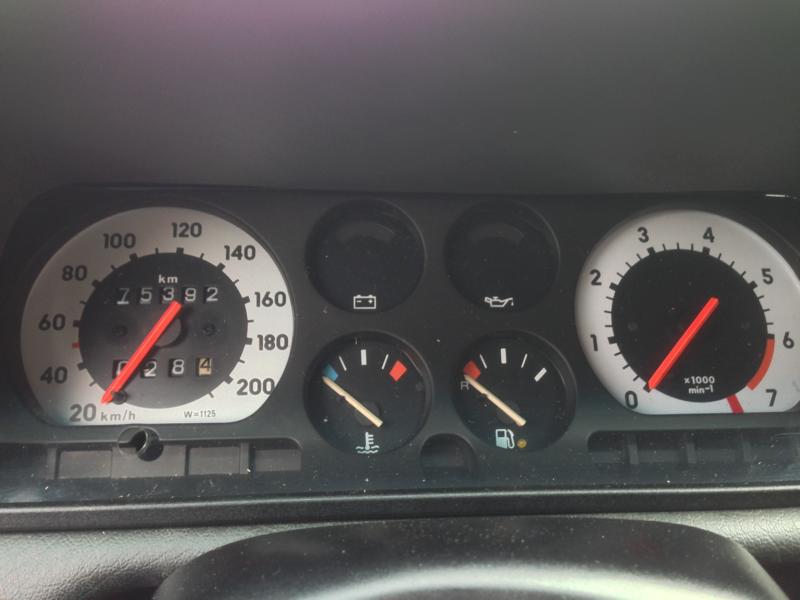

Heut noch ein zwei kleinigkeiten erledigt...Wetter und Zeit waren gegen mich..Rote Rücklichter wieder eingebaut,Fussraumverkleidungen mit Stoff bezogen und den 1.4 Si tacho mit farblich zu den VDO Instrumenten passenden Nadeln wieder verbaut

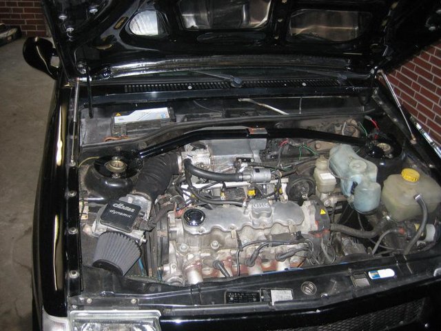

Die beste Lösung in meine Augen ist immer zuerst zu arbeiten mit was Mann schon hat.
Fragst du 10 verschiedene Tuner Firmen, bekommst du 10 verschiedene antworten, der Erste will dir ein neues STG verkaufen, der Zweite stimmt einfach dass ab was du hast, der Dritte macht gar nichts weil es nicht seine Produkte sind, der Vierte will dir eine andere Anlage montieren lassen, der Fünfte meint das es mit ein Chip auch gehen wurden, der Sechste...... usw, usw, usw.
Wenn ich es richtig verstanden habe hast du jetzt ein Motor mit Freiprogramierbares Steuergerät (Alpha N)? Ich glaube das wird das schon gehen, warum auch nicht?
Bei nur ein Motronic muss mann dann mit der LMM fahren, und die hast du auf dem Bild zu sehen entfernt.
Kizelt mann mit dein Alpha-N die letzt mögliche PS raus, vielleicht, vielleich auch nicht.
Braucht mann die aber unbedingt? Eigentlich nicht, das ist nur interesant für Rennwagen die auf dem letzt PS alles haben wollen. Oder für Leute die denken damit andere Leute beeindrücken zu mussen (obwhol es keinen so wirklich interesiert 8) ), sonnst hat es kein Sinn.
Hier reden wir von ein sportliches Strassenfahrzeug womit du Spaß haben solltest. Also, da ist eine schöne geschmeidige Drehmoment und Leistungskürve wichtiger als diese allerletzte PS.
Ich wurde vorschlagen dein Auto technisch in Ordnung zu bringen und ihm dann bei D-Bilas vor Ort abstimmen zu lassen. Das STG und die EDKA sind doch von ihnen vertriebene Produkte? Dann sollten Sie das auch als beste können oder?
Viel Erfolg :top:

also verbaut ist noch die motronic,mit einer alten Abstimmung vom vorherigen c20ne,die ansaugung ohne lmm habe ich nur schonmal gebaut und angepasst für alpha n oder freiprogrmierbar...also zum fahren hab ich noch lmm verbaut.Jetzt ist soweit alles fertig das ich abstimmen/umbauen lassen kann....ist halt nun ne glaubensfrage genau wie du es schon sagtest...also es steht nun zur auswahl alpha n von bilas incl abstimmung oder halt auf eine komplett neue Steuerung umzubauen,dieses würde dann ungefähr das doppelte kosten..Bin halt etwas verunsichert weil ich in letzter zeit soviel negatives über dbilas gelesen habe...was wäre denn dein weg max nl wenn du vor der entscheidung stehen würdest??mfg
