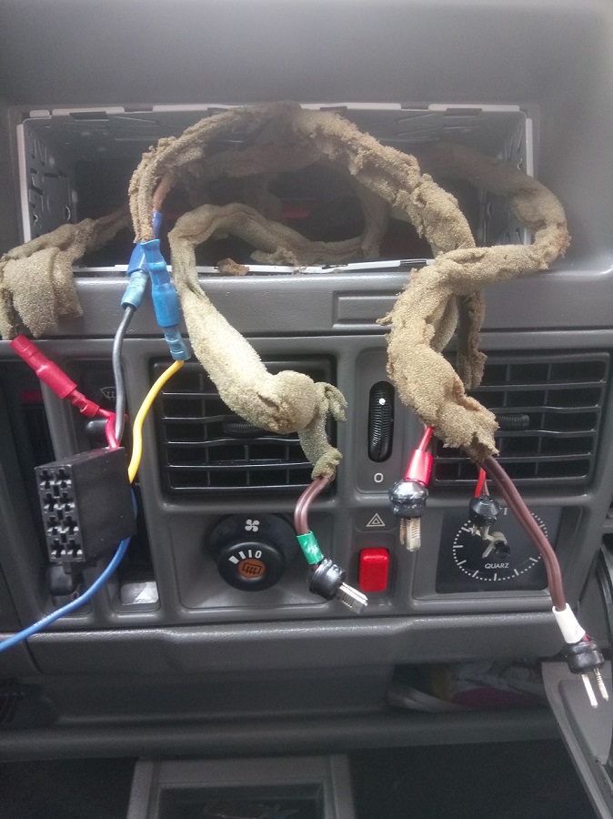

Moin moin... Liebe Opel Corsa a freaks=)
So nach dem ich mir ein Original Radio für meinen Kleinen besorgt habe.. fehlt mir ein Stecker am Radiokabelbaum...
wie auf dem Bild zu sehen ist habe ich die 4 kleinen Stecker noch die links an Radio zu sehen sind...
Aber der Grosse Stecker wurde mal abgekappt.. und da waren bestimmt 2 Adapter dran... also adapter am adapter =) auch noch nicht gesehen..
kann mir da irgendjemand helfen wo ich so einen Stecker her bekomme oder irgendjemand noch ein liegen hat??? wäre sehr nett von euch LG

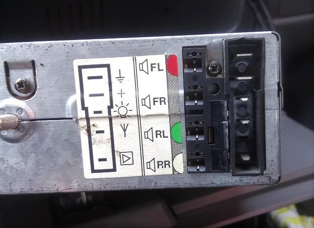

Hallo noch mal=)
zu dem ersten bild Habe ich ne frage bzw komme da nciht weiter.. Symbol 1. ( ist die Erde bzw Masse)
Symbol 2. (wohl Plus)
Symbol 3.(bestimmt Beleuchtung )
Symbol 4. (Antenne)
aber was ist Symbol 5??? habe ich keine idee zu..
LG und danke für die Hilfe =)
