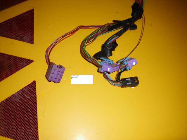

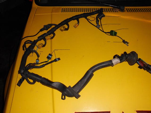

Na ja habe mir jetzt einen Kopf vom C16SE mit Zündung Steuergerät usw gekauft, jedoch weiß ich einige Stecker nicht zuzuordnen.
Wer kann mir dabei weiterhelfen.

die auflösung ist wirklich nicht optimal... den text den du an die stecker ran gemacht kann man nicht so gut erkennen...

ich versuchs mal.
erstes bild von RECHTS nach LINKS:
Lambdasonde
-- (den 2ten weiss ich grad nicht)
Temp-Fühler
Zündspule
die 4 gelben sind logischerweise für die düsen
oben mitte müsste KW-Sensor sein
von den linken ist auf jedenfall einer für den DK-Poti und einer für den LLR

Wenn die Bilder keiner erkennen kann dann ist es ja auch schwer zu Antworten
Na ja vielleicht könnt Ihr anhand dieses Links
http://www.bilder-hochladen.net/files/k ... pg-rc.html
Das ist der komplette Kabebaum (Im Motorraum) der Innenraum ist nicht abgebildet
Mfg Dirty Dieter

Der eckige violette Stecker ist für BPR, das ist richtig.
Beim 2ploigen Stecker kann ich die Kabelfarben nicht richtig erkennen. Von welchen Spenderfahrzeug kommt der Motor/KBB? Anhand der Kabelfarben müßte sich der Stecker doch zuordnen lassen, hier findest Du Schaltpläne: http://www.vectra16v.com/slp.html
Vielleicht hilft Dir dieses Bild schonmal weiter:

Glleiches Prinzip wie oben beschrieben: Kabelfarben aufschreiben und im dazugehörigen Schaltplan suchen :!:
