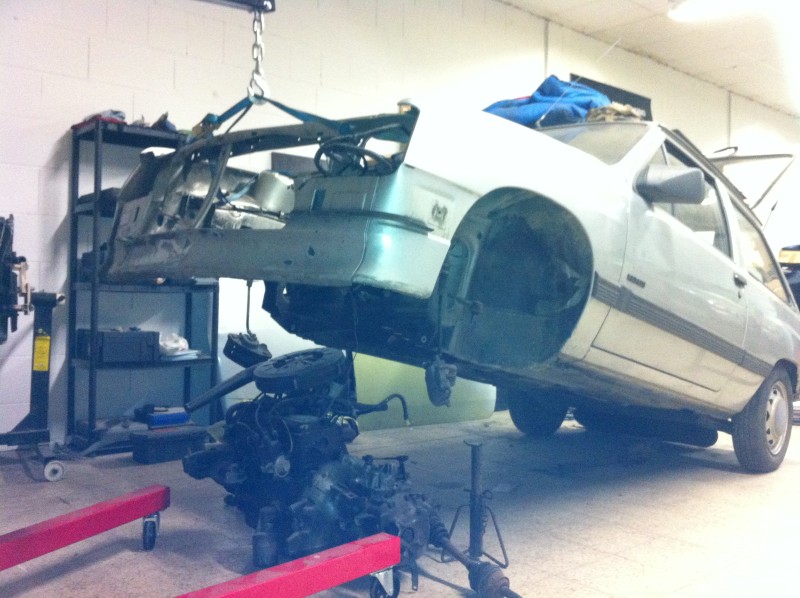

Er ist gebaut worden als Corsa A Luxus 1.0 mit Roten Innenausstatung, EZ 02.12.1982. KM stand 130.000.
Ich hab ihm von Steve als rollende Karrosse (kein Motor-Getriebe und Innenausstattung) gekauft, wollte ihm dann als Rennwagen umbauen.
Nach einige Zeit fand ich das doch zu schade, oder dem Vernuft traff ein.... Ich weis es nicht.
Hab mir ein komplettes 1.0 Triebwerk besorgt was mittlerweile verbaut ist. Innenausstattung wird wieder einen Roten Luxus mit ein zeitgemäßes Radio, dabei extra's wie Handschufach-, Kofferraum- und motorraumbeleuchtung.

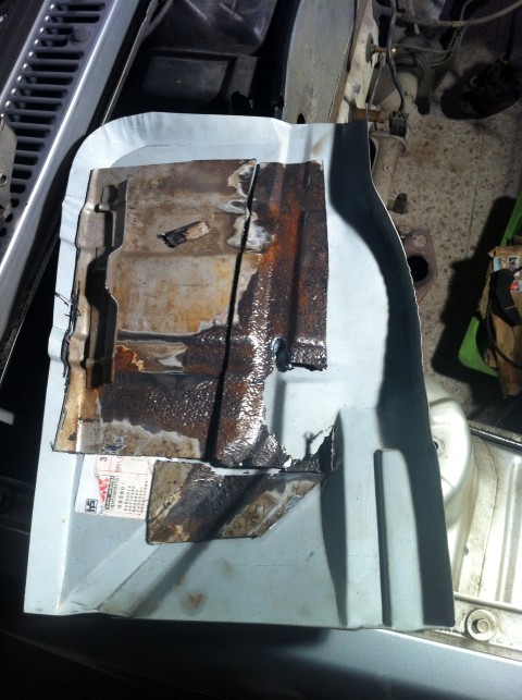

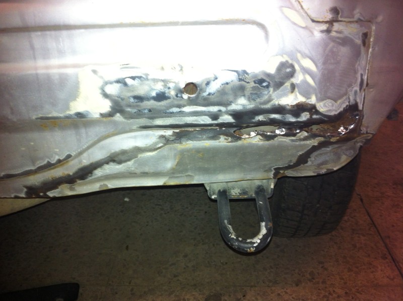

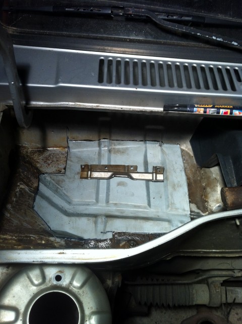

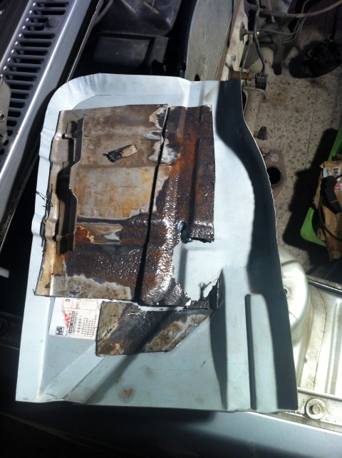

Jetzt bin ich dabei einige Löcher zu reparieren (Batteriefach, Heckblech und 2 kleine Fleckchen am Radlauf, nichts Wildes). Sonnst ist er komplett Rostfrei. :o

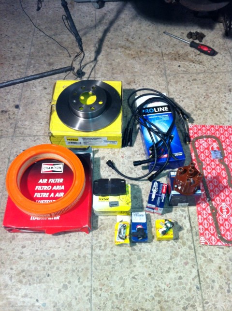

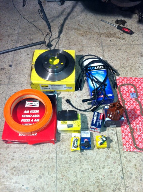

Für eine große Inspektion liegt schon alles bereit, Filter + Öl, alle Teile der Zündanlage, Ventildeckeldichtung fürs Ventilspiel einstellen sowie neue Bremsen.

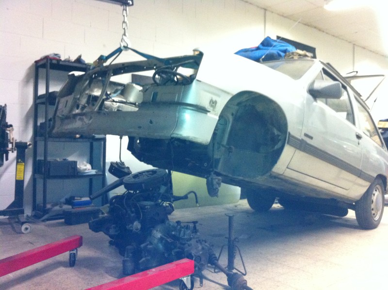

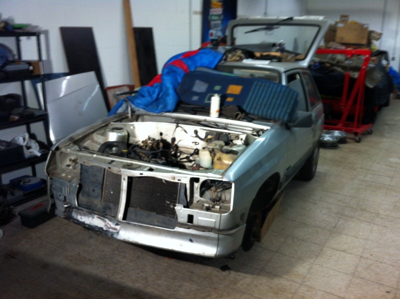

Bilder von wie er jetzt da steht.

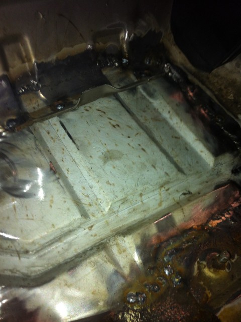

Und noch einge Bilder der Schweißarbeiten, sind noch nicht fertig.

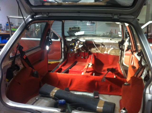

-Innenraum komplett leer gemacht, Dämmmatte vorne weggemacht, war komplett gerissen und muffelte stark. Andere Dämmmatte liegt bereit.
-Heizung aus einander genommen und ein halbes Wald am Blätter und Zweigen entfernt. Jetzt ist alles sauber und wieder zusammen gebaut.

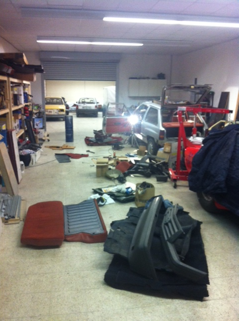

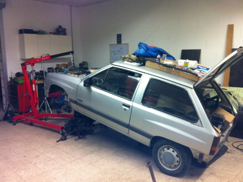

Diese Woche trotz Kälte gut voran gekommen. War ein wenig Chaos in meine Halle (sehe 1e Bild) aber musste auch viel aussortieren und wieder zusammen suchen.

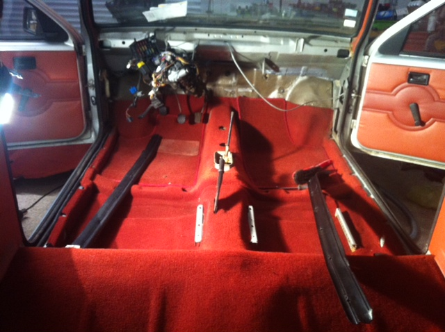

Teppich und Dämmung vorne neu verlegt. Passt 1A, obwohl Sie lange ausgebaut waren. Hatte Angste das die Etwas verformt Sein Konnte.

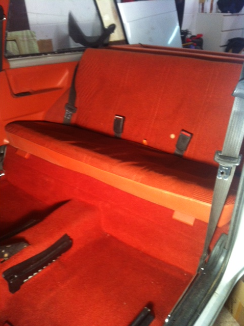

Rücksitzbank eingebaut und die Ablagen hinten ran geschraubt. Alle Gurten wieder fest gemacht und die Schrauben mit dem Abdeckungen versehen.

Man Max,
durch und durch ein Traum (genau wie die Halle!!!)! :top:

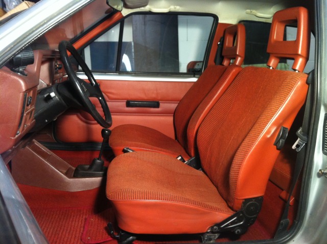

oh diese roten innenausstattungen! da werd ich immer wieder schwach :D

Die Halle ist nicht komplett meins das 2e Teil wo die andere Auto's stehen gehört eine kollege aber darf es teils mitbenutzen :top:

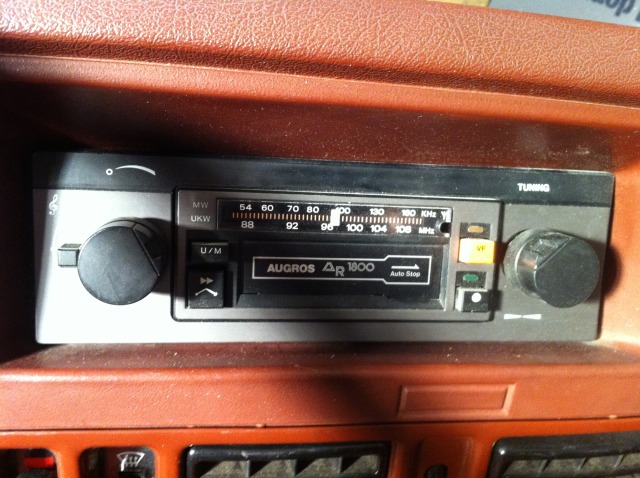

A-brett ist komplett drin, Heizung angeschlossen, alle kleine Birnen durch neue ersetzt.
Tacho eingebaut mit neuen Tachowelle, alte hatte eine Hitzeschaden.
Radio eingebaut und Drehzahlmesser angeschlossen.

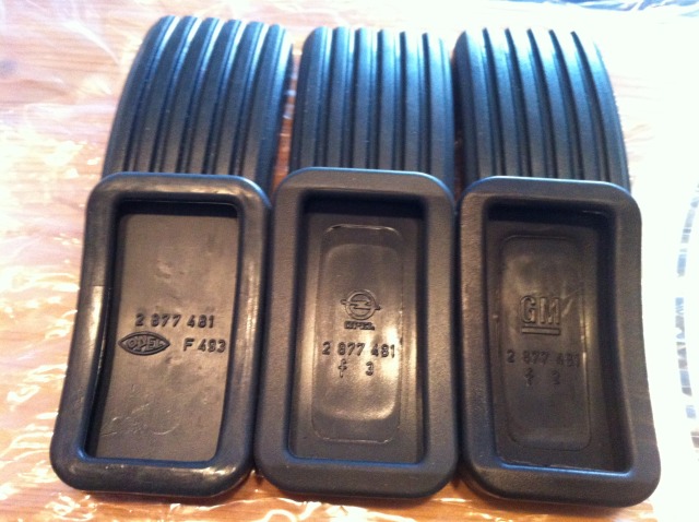

Das Gaspedalgummie auch noch durch neue ersetzt, hatte mehrere bestellt.

Vordersitzte sind jetzt drin. Zuerst die 4 verfügbare Sitze neben einander gestellt und dann 2 Sitze aus dem beste Teile zusammen gebaut. Beide Sitze sind nun ohne Löcher oder Risse und dank heile Führungschienenteile wackeln sie auch nicht. :D
Wenn der Wagen komplett fertig ist bekommt die Innenausstattung eine komplette Reinigung verpasst. Dank Michi weiß ich auch womit, Danke nochmals.

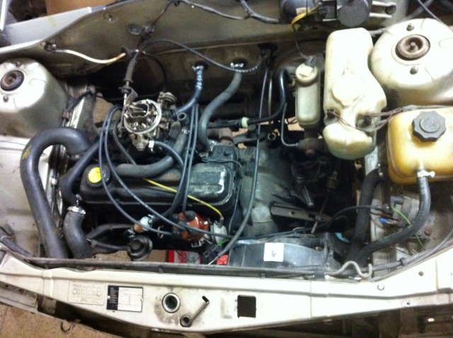

Motorseitig hab ich dem Kampf mit dem Ölfilter gewonnen, mit das richtige Werkzeug gab er auf und ließ sich abschrauben. Eine Neue hat sein Platz eingenommen.
Kontakte und Kondensator sind auch eingetroffen. Also eingebaut und Kontakte eingestellt auf 0,4mm bei max. Hub.

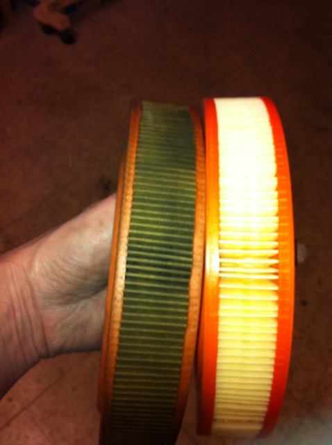

Luftfilter ersetzt, war auch dringenst nötig.
Thermostaht aus vorsorge ersetzt, habe die Erfahrung das sie nach einige Jahren klemmen und nicht mehr zu ganz gehen. Motor wird nicht richtig warm und der Spritverbrauch geht hoch. Dabei gelangt auch viel mehr Sprit in dem Öl.
Heizungsschlaug war auch eingetroffen und damit ist der Kühlerkreis nun wieder dicht.
Kurbelwellendichtring vorne am Motor ist am nächsten dran, dabei wird gleich dem Keilriemen erneuert.
Bremssattel bin ich zur Zeit am revidieren, also neue Dichtungen + Klötze und sauber + gängig machen.

Passendes Radio. Neu aus einen Lagerauflösung dank Ebay, sogar die Betriebsanleitung ist dabei.

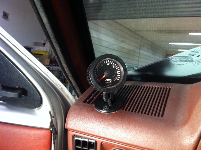

Drehzahlmesser von VDO aus dem damaligen Opel Zubehörkatalog.
Neue Pedalgummis, Rückseite von dem Gaspedalgummis, hatte mehrere bestellt.
Die Logo's sind nur geil, 3 generationen zusammen (Opa, Vater, Sohn). Opel alt, Opel neu und GM.
Motorraum fast fertig.
Luftfilter, Alt vs Neu.

ABER,
wie kannst Du nur ne Schraube durch das Amaturenbrett jagen,
um einen DZM zu befestigen!?!?!?!?!!!! :shock:
