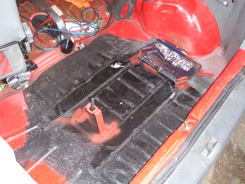

Moin welches Blech habt ihr genommen, um die Mulde zuzuschweißen? hatte jetzt nen sehr dünnes 0,5mm Blech drauf hatt sich aber schon wieder los gerappelt. Wollte morgen vernünftig was einschweißen wollte aber nicht zu dick werden um die Optik nicht zu verschlechtern ?!

Ich würd ja amal fast behaupten, das das Bodenblech 0,7er ist. Ums ruhig zu bekommen musste halt dann mit Bitumenmatten dämmen. Aber auf jeden Fall würde ich Sicken rein machen.

ICH habe die abdeckung für das reserverad vom astra caravan genommen.das blech hat schon sicken. ich werde das blech aber noch von unten mit winkelblech verstärken.

warum macht man die denn weg?

weil ich den auspuff mittig verlegt habe

Was sagt der TÜV dazu? Da war doch mal was, weil du dadurch nen Blech einbaust, dass sich beim Auffahrunfall löst und das auffahrende fahrzeug auftrennt oder so ähnlich.

Bei mir hat ein 1mm Blech Einzug gehalten.
Tüvauflage waren allerdings zwei Quersprossen
die die beiden Längsträger verbinden
zur Stabilisierung.
Kann man dann auch direkt als haltepunkt
für den Schalldämpfer nutzen :wink:
Sollte aber vorher mal beim Kittelträger des Vertrauens abgeklärt werden,
da es da sehr verschiedene Ansichten drüber gibt :shock:
