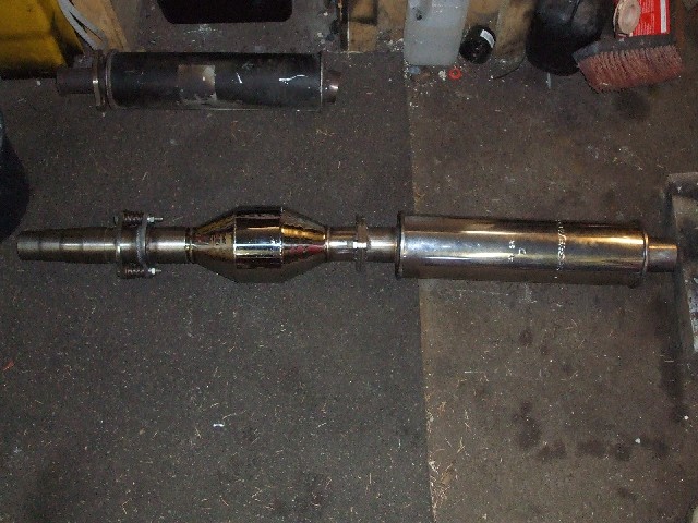

hi, ich habe einen c20xe mit 100zeller supersport Mitteltopf und einen Völkel Endtopf.
aussen ist die Auspuffanlage nicht so heftig laut,aber im innenraum dröhnt es wie sau. So ist das nicht fahrbar.
Kann es daran liegen das im Endtopf,auf der seite wo die Abgase einströmmen ein Prallblech ist und danach eine Verjüngung ist?
Kann es sein das ein topf der duchgehend 63,5mm durchmesser und kein Prallblech hat,innen nicht mehr so laut ist?

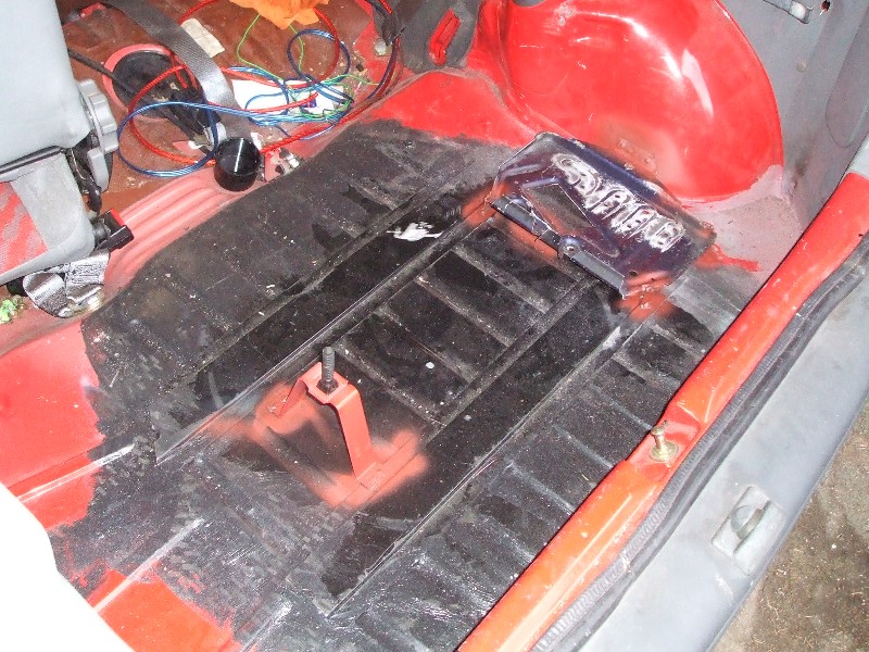

Vieleicht hab ich die Schrauben an dem flexibelen Stück zu fest angezogen oder liegt es vieleicht daran das ich die Reserveradwanne entfernt habe und der Auspuff mittig verlegt ist.Kann es sein das ich das Blech mit dem ich den Ausschnitt verschlossen habe noch verstärken muß?
Das Blech ist schon gekanntet verursacht aber vieleicht trotzdem Schwingungen die als Dröhnen in den innenraum gelangen?

So wie mir Roland den inneren Aufbau des ESD beschrieben hat, scheint der nicht rein nach dem Absorbtiosprinzip aufgebaut zu sein, dort scheint es ein Prallblech im Inneren zu geben. Die könnte uU auch für ein Dröhnen verantwortlich sein.

Ist das Blech wo dein Reserveradmulde war noch verstärkt? Nicht das es da auch zum zusätzliche Vibrationen komt.
Und wie hast du dem hinteren Topf festgemacht?
Einige Bilder wäre hilfreich.

ich mach morgen ein paar bilder
