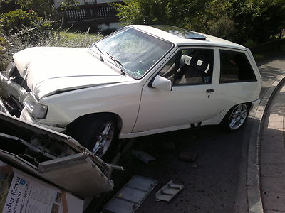

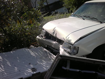

Hallo
ich möchte mir einen A corsa mit einem 2 L 16v
zulegen der hat leider einen Frontschaden !! :(
aber lohnt es sich eventuell trotztem wen der Kaufpreis
3 stellig ist und der Motor heil geblieben ist ….
habe hier zwei Bilder
corsa 2L 16v 2.JPG (28.43 KiB) 32225 mal betrachtet
corsa 2L 16v 1.JPG (29.46 KiB) 32225 mal betrachtet

hmm. ist erkenntlich ob die karosse nen schlag bekommen hat?bzw, verzogen?
weil wenn es nur die die anbauteile selbst sind würde es doch noch lohnen.

Die Bilder sagen jetzt nicht sooo viel aus.
Eigentlich hast du mehrere Möglichkeiten:
1. Du könntest den Wagen kaufen und anfangen ihn zu restaurieren. Da solltest du aber dran denken, dass du mindestens brauchst Motorhaube, Scheinwerfer/Blinker, Stossfänger+Träger, Kotflügel re/li, komplette Fahrzeugfront und min. den Kühler (+ Kleinteile). Das kann ich von aussen sehen, aber innen ist noch mehr kaputt. Rechne den Teilewert plus den Aufwand den du betreiben musst (vermessen, schweissen, lackieren)
2. Geeignete Karosse finden, in die du alle Teile implantierst und alles neu eintragen lässt. Auch hier ein nicht unerheblicher Kostenaufwand, Verschleißteile erneuern, Umbauzeit/Aufwand, das alles zusammenrechnen und du hast ebenfalls eine Zahl X die du noch auf den Kaufpreis rechnen musst.
Also kannst du für dich selbst ausrechen, was du sparst gegenüber einem kompletten Aufwand und ziehst davon Kaufpreis, Teile etc. ab. Entscheiden musst du selbst ob es dir das Wert ist. Ich würde alles in einen Unfallfreien Wagen implantieren und das beim Kaufpreis abziehen.

Ok …..
danke schon mal ..
also der Verkäufer meinte der Kühler sei zwar krumm aber noch dicht .
Und falls ich mir das Auto wirklich holen sollte möchte ich es auf jeden Fall wieder herrichten
da mir das mit dem neu eintragen zu nervig ist … :)
ich hätte eh mehr Spaß an der Reparatur :D

Geh mal zu 99% davon aus, dass der einen Rahmenschaden hat. Wenn sich die Kühlertraverse nach innen verformt, wird sie logischerweise kürzer und zieht die Längsträger zusammen, die dann einknicken.
Kühler krumm aber noch dicht? Das ist doch Hokuspokus, der muss neu, fertig!
Wenn du davon nicht richtig Ahnung hast und vorm Kauf bescheid weißt, was auf dich zukommt, würde ich das nur für einen lächerlich kleinen Betrag kaufen.
Du musst das mal so sehen: Wenn das alles so einfach wäre, würde der Verkäufer das nicht für paar Euro hergeben.

bringt es was wen ich eine Dotzer zu Verfügung habe um den Rahmen gegebenenfalls wieder in Form zu ziehen ???
und gäbe es auch eine bebilderte Beschreibung auf welche teile ich besonders achten muss ...
ich kann leider nicht mit allen Bezeichnungen etwas anfangen :)
Danke !!

Alleine schon wegen der Eintragung kaufen.Neue Karosse holen,und Rahmentausch durch ziehen

Also mit einem Dozer lässt sich was machen, wenn du eine Richtbank und den passenden Richtsatz für einen Corsa A hast. Dann ist aber auch noch die Frage, wie viel Ahnung du (oder ein Freund) davon hast und ob du dir das zutraust... bedenke den Zeit und Geldaufwand. Michi hat das geschrieben was ich mit "innen ist noch mehr kaputt" meinte.
Verabschiede dich von der Idee, dass sowas einfach in ein oder zwei Tagen gemacht ist. Ich musste auch mal einen Astra GSI aufgeben, bei dem ich nach dem richten überall im Rahmen Risse entdeckt hab und der sah wesentlich besser aus, als der Corsa.
Versteh mich nicht falsch. Ich will dir nichts ausreden (bin froh um jeden Corsa der erhalten wird), aus dem Auto bzw. den Einzelteilen lässt sich was schönes machen, aber es bedeuetet so oder so Arbeit. Wieviel Erfahrung hast du mit richten und kompletten Umbauten oder Restaurationen?
Ich würd`s halt machen wie Miststück sagt.

Richtwinkelsatz muss nicht unbedingt nötig sein, hab schon schlimmere ohne wieder gerade bekommen, ein Dozer ist da schon nicht schlecht, zur Not kann man aber auch lupfen.
Muss nichtmal sein das die Längstträger was mitbekommen haben, die Bilder sagen ja nicht viel aus....
