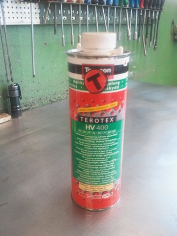

tja die rostvorsorge am corsa...
da kann man warscheinlich ganze bücher mit füllen :D
wir (mein vater und ich) restaurieren ja jetzt schon ne ganze zeit oldtimer und ältere opels.
darunter bis jetzt schon kadett A/B/C, GT, Rekord C, Opel Blitz und jetzt halt mein Corsa.
dabei haben wir bis jetzt immer auf TEROTEX HV400 von Teroson gezetzt.
ist auch eine hohlraumversiegelung auf Harz/Wachsbasis und sehr kriechfähig. wir benutzen es pur für die hohlräume und haben noch nie probleme damit gehabt... klar wie bei jedem kriechfähigem zeug "kriecht" das auch irgendwann weg. einmal im jahr solte man diese versiegelung widerholen. wir machen das immer vor dem einlagern der autos im herbst. vorteilhaft ist meiner meinungnach das man beim verarbeiten nicht so einen hohen druck braucht und deshalb auch nicht alles so vollnebelt.
aber wie schon gesagt wurde, gegen groben rost hilft auch nur die flex :wink:
