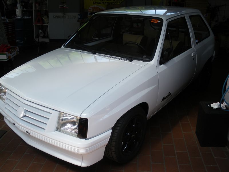

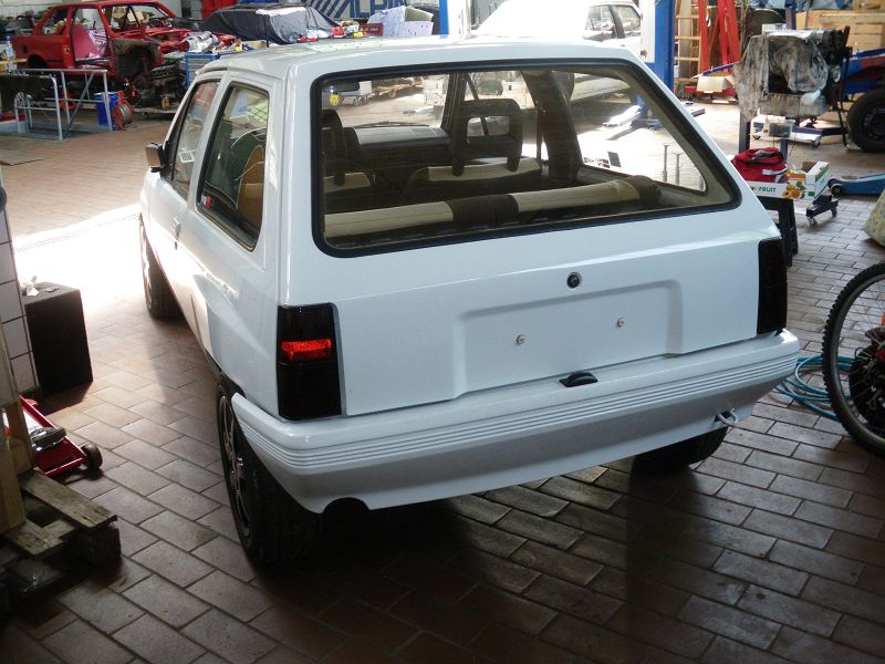

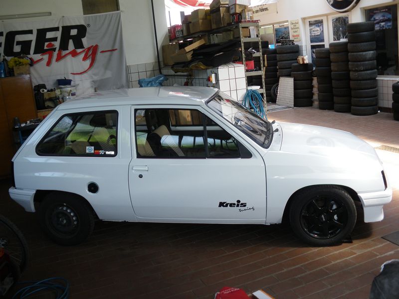

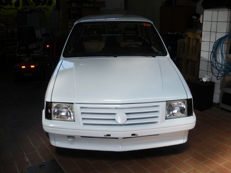

So, ich habe mir vor einigen Wochen einen Corsa für den Alltag gekauft, da mein jetziger nicht mehr so dolle ist
Es ist ein 84er VFL mit 1.0er Maschine. Wird aber technisch (nicht optisch) zum GSI umgebaut.
Bei der Innenausstattung bin ich mir noch nicht sicher, die Sitze sind leider nicht so komfortabel wie die GSI Sportsitze...
Hier mal ein paar Bilder:

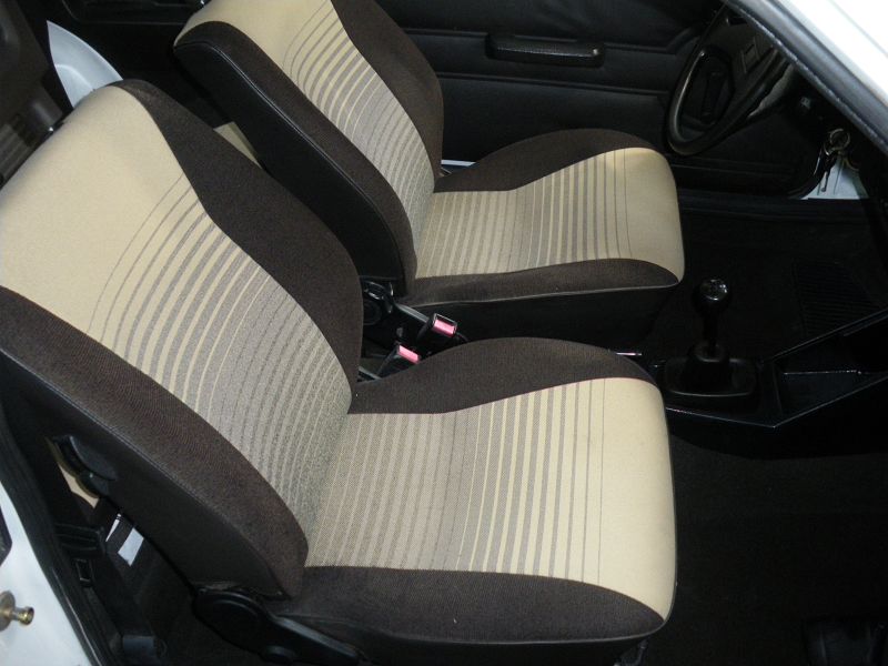

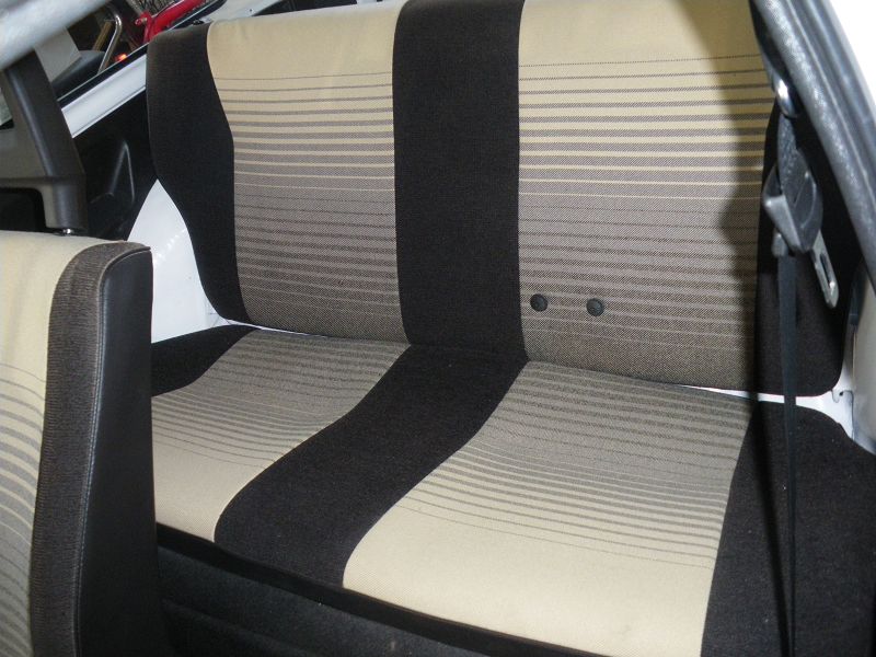

Innenausstattung:

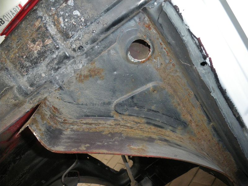

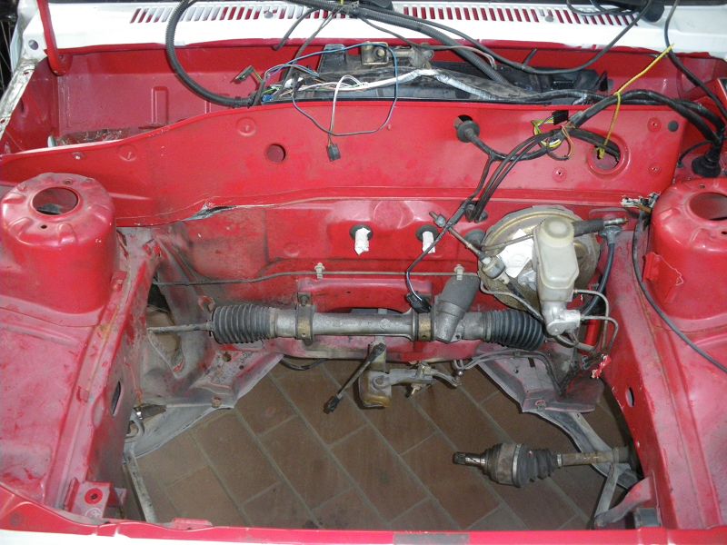

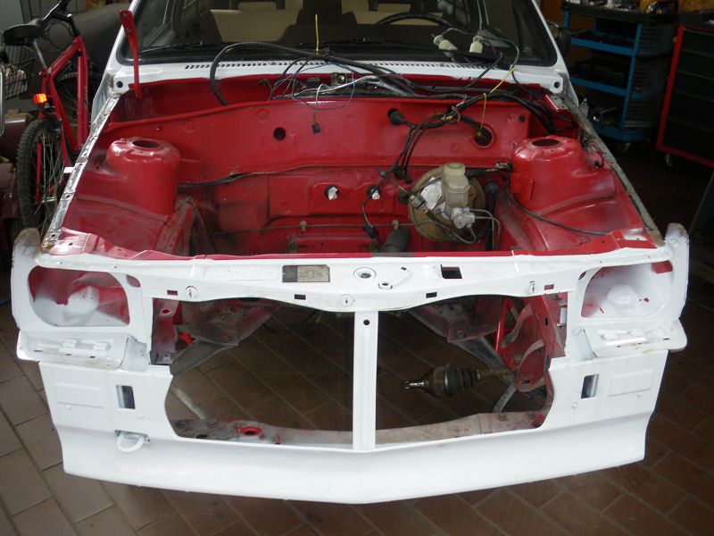

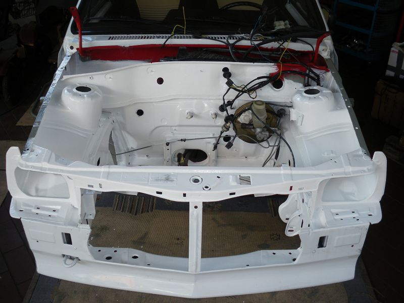

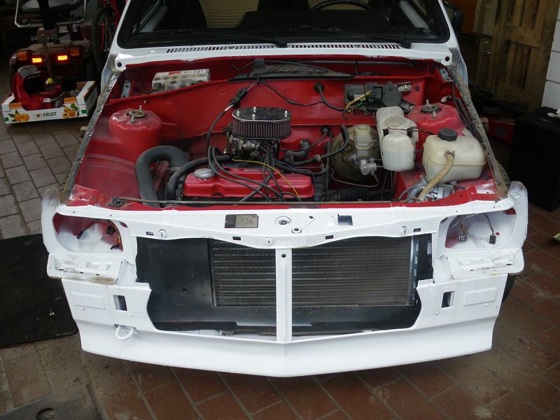

Der Motorraum ist leider nicht lackiert worden:

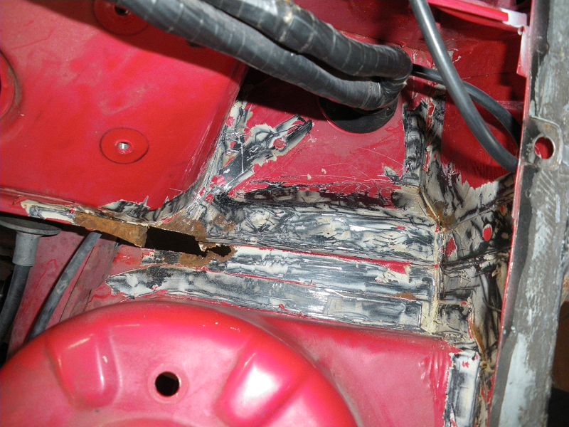

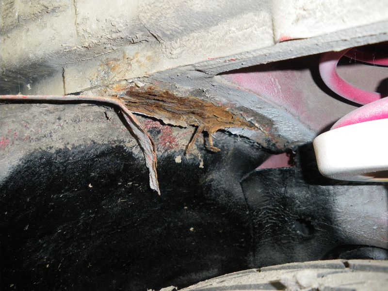

Re: S-Corsa 1984

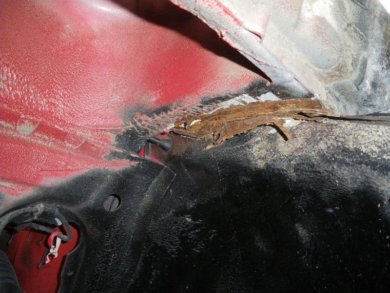

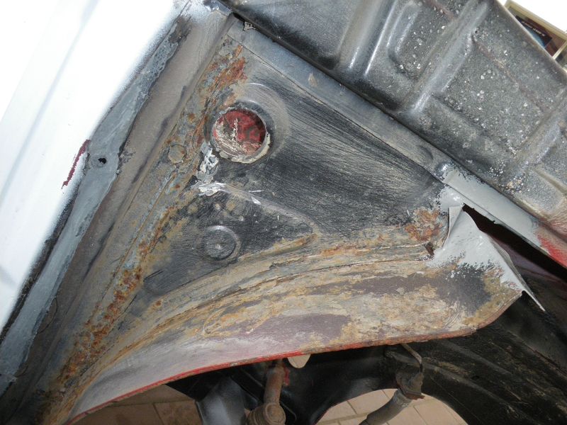

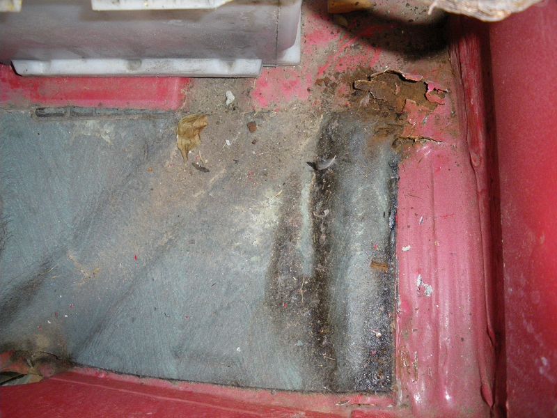

Zwei Stellen müssen auf jeden Fall geschweißt werden:

Das war dann wohl mal das erste Sondermodell "swing"
Hat der Vorbesitzer den lackiert? Normalerweise kümmert man sich ja vorher um eventuelle Korrosions-Probleme.
Scheint ja bis auf die genannten Stellen recht gut erhalten zu sein.
Ich persönlich finde es schade, sowas zu zerreißen und komplett umzubauen. Es gibt genügend gähnend langweilige city-Corsas mit grauem Innenraum, die danach schreien, erlöst zu werden

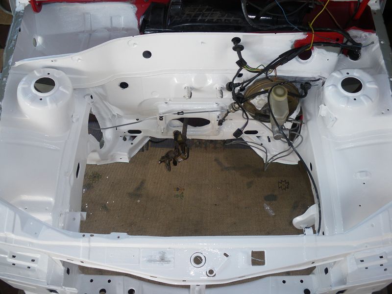

Ja, der ist weiß lackiert worden.

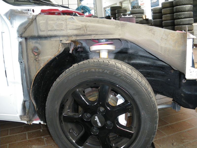

Leider wurde da vorher nicht überall nach Roststellen geschaut. Am Radlauf hinten ist auch was, aber scheinbar nicht schlimm, das kann ich immer noch machen.
Vorn war mir halt wichtig, weil der Motor sowieso raus kam und dann habe ich lieber gleich mal noch die Kotflügel runtergemacht.
Das Auto ist ja immerhin schon 28 Jahre alt.
Die Innenausstattung an sich gefällt mir ja ganz gut, etwas bieder, aber irgendwie auch bodenständig und nicht quietschbunt
Wenn die Sitze mehr Seitenhalt hätten, wäre es perfekt.

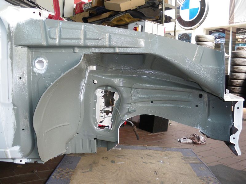

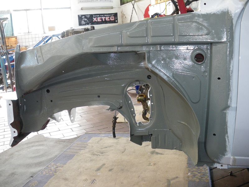

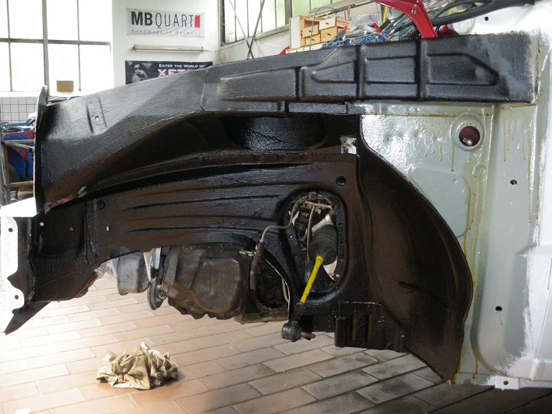

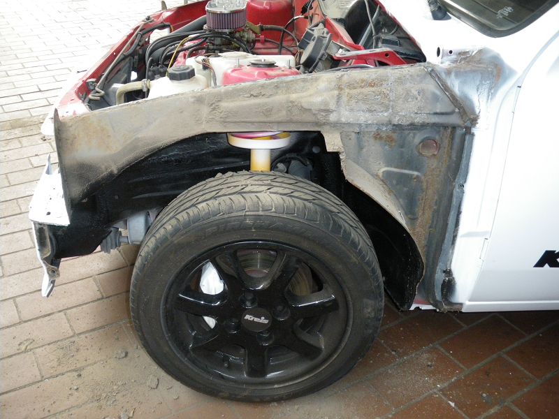

Aktueller Stand:
Motorraum komplett entrostet und mit Brantho Korrux 3in1 weiß gestrichen
An den Seiten unter den Kotflügeln das gleiche, nur in grau...
Re: S-Corsa 1984

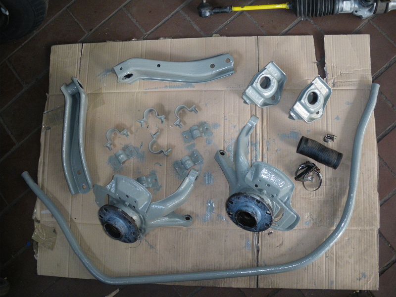

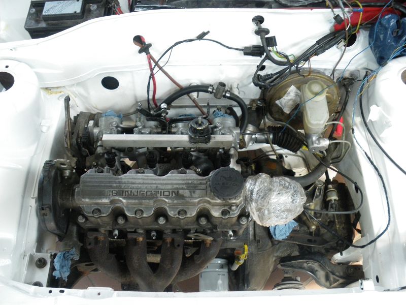

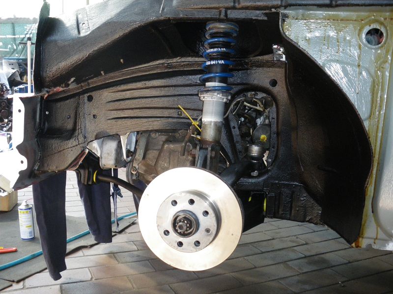

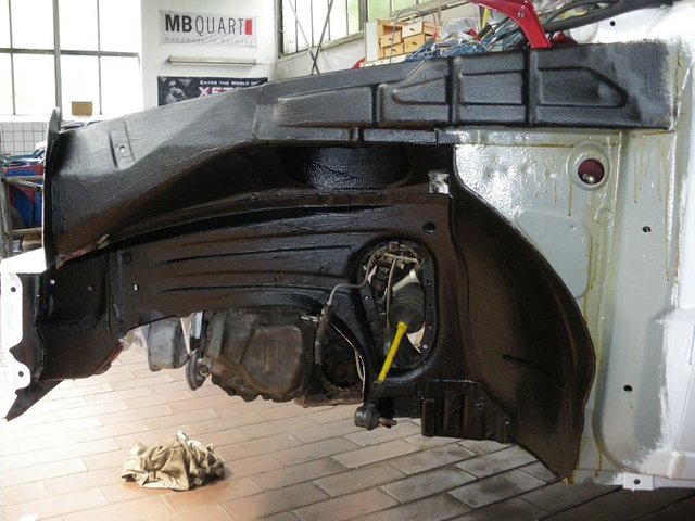

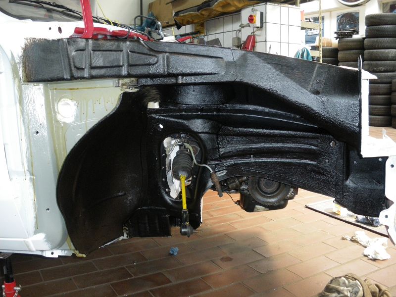

So, bin wieder mal ein Stück weiter gekommen.
Achsteile mit Brantho gestrichen und schwarz angesprüht.
Seiten versiegelt und Motor reingehängt.

Gut zu sehen, dass es weiter geht
Die Basis ist wirklich gut, die Roststellen am Dom halt ein besch... Schwachstelle am Corsa.

Was ist das, was du da großzügig in die Nähte gepumpt hast im Bereich der A-Säulen?

Re: S-Corsa 1984
Ja, der Innenraum kommt raus und wird gegen eine schwarze Ausstattung getauscht.
Für die Nähte habe ich einfachen Hohlraumschutz genommen (Sprühdose). Aber zum Schluss nehme ich eine oder mehrere von den großen Dose Hohlraumschutz (die für Druckluft) und ballere da nochmal ordentlich Schutz überall rein.
Ich hoffe, dass der Motor Spaß machen wird, aber ich denke schon
Ist übrigens der Ex-Motor vom Komrpessormichel hier aus dem Forum...

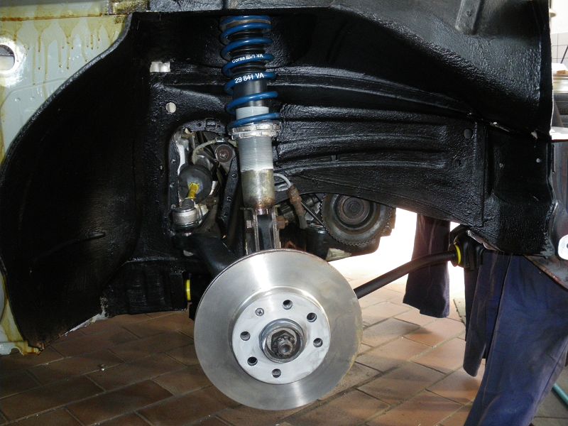

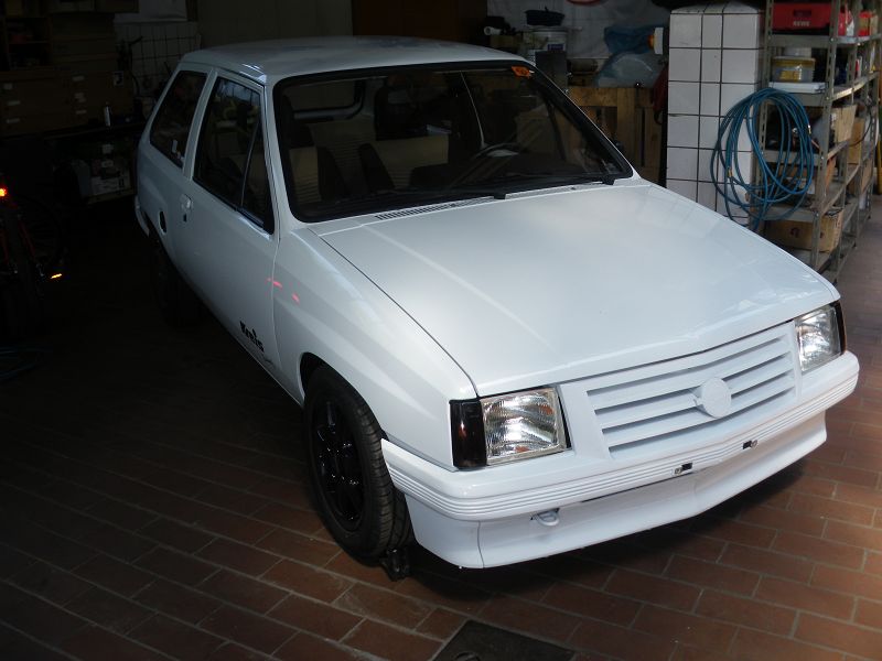

Re: S-Corsa 1984
So, die VA ist erstmal drin. Bremssättel kommen später. Ich muss eh erst noch den BKV tauschen. Habe leider nicht eher dran gedacht...

Das dunkelbraun ist nicht so meins.
Die Sitze finde ich vom Stoff her Klasse, aber leider sind es keine Sportsitze, da fehlt mir echt der Seitenhalt und dann macht das Fahren wesentlich weniger Spaß.
