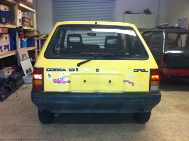

Noch einige Bilder und ja der Wurm bleibt :mrgreen:
Auspuff ist schon getauscht, Alte war von ne Facelift.
Unlackierte Heckstossstange bekommt er auch.

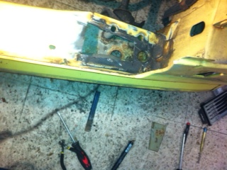

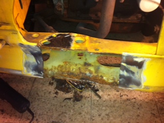

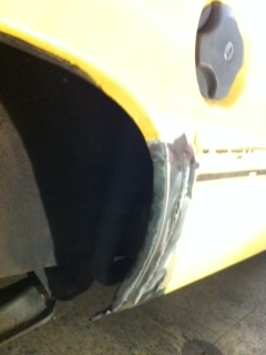

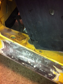

Also letzte Tage doch was Rostbekäpfung gemacht.
Front ist jetzt rostfrei, die 2 übliche Stellen und ein alten Schaden, war zuerst nicht zu sehen.
Radlauf rechts rostfrei (leider etwas Verzug beim schweißen), auch die standart Stelle, war beim Kauf bekannt.
Radlauf Links, leider mehr Arbeit als erwartet, war nur 1 kleines Bläschen. oben am Radlauf.
Darunter aber einen schlecht nachbehandelte uhralte Schaden. Die Dichtmasse hat sich innen gelöst und der ganse Rand von innen am rosten. Radkasten innen und ausen waren aber hard, mann hat es nicht gesehen.
Also alles raus geflext und neue innen und aussen Radlauf bestellt, kommt im nächsten und dann wird weiter gemacht.

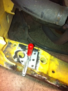

weiter mit dem Front
front 04.JPG (29.24 KiB) 503412 mal betrachtet
front 05.JPG (38.77 KiB) 503412 mal betrachtet
front 06.JPG (36.75 KiB) 503412 mal betrachtet
front 07.JPG (34.95 KiB) 503412 mal betrachtet
front 09.JPG (32.04 KiB) 503412 mal betrachtet
Zuletzt geändert von max-nl am 10. Aug 2012, 13:08, insgesamt 1-mal geändert.

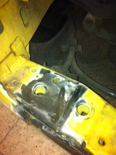

Re: Woodstock
und fertig.
front 10.JPG (39.78 KiB) 503412 mal betrachtet
front 11.JPG (44.18 KiB) 503412 mal betrachtet
Zuletzt geändert von max-nl am 10. Aug 2012, 13:11, insgesamt 1-mal geändert.

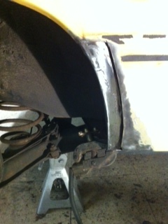

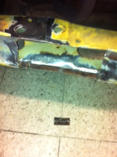

Re: Woodstock
Radlauf Rechts, Innenblech selbt geformt und geklopft. Ausenblech hatte ich noch von einen TR liegen und etwas angpasst.
Verzug wegen zu schnell auf Stoss Schweißen, selbst schuld, wollte nach Hause
