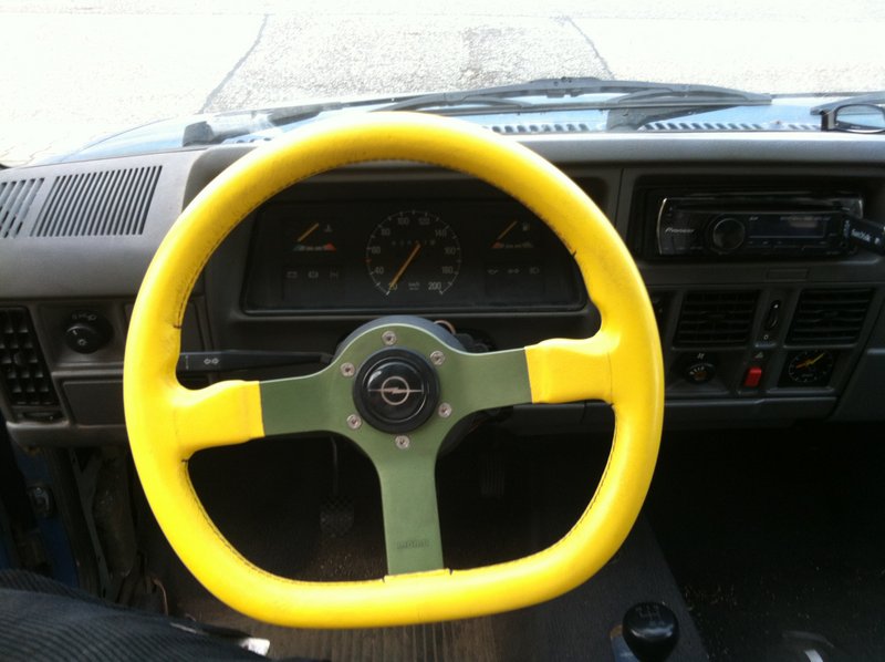

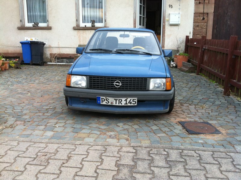

Hallo.

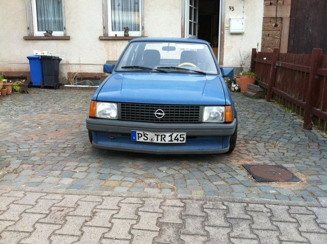

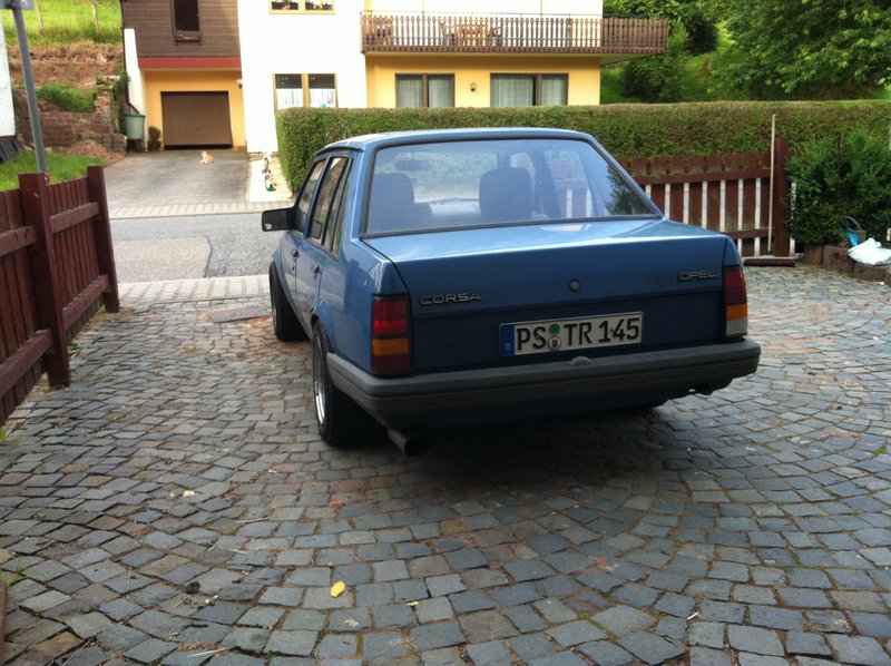

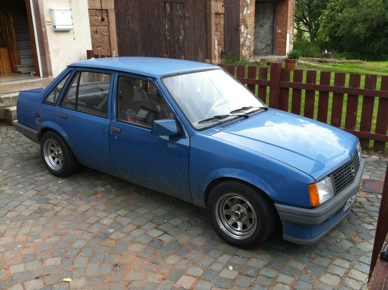

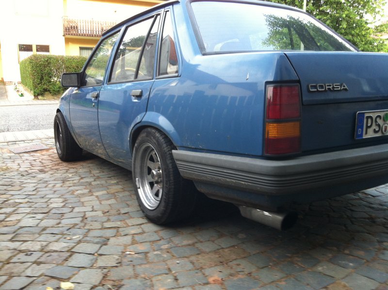

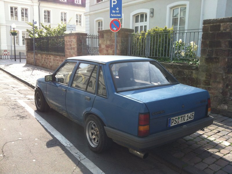

Also ich werde nun mein Projekt (Corsa Tr 5Trg.) in Angriff nehmen (wollte ich eigtl schon lange..) das wird meine erste Story und mein erster umbau also nicht gleich zu kritisch sein. :)

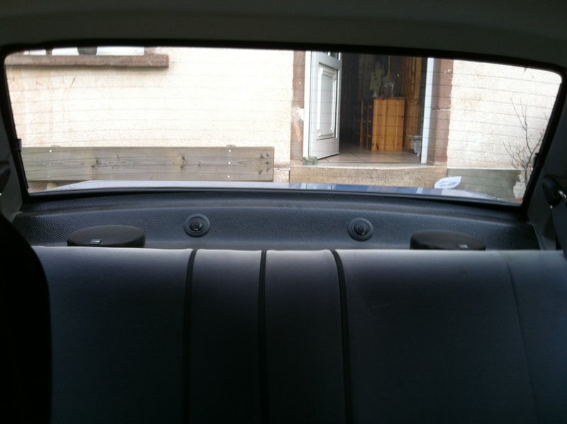

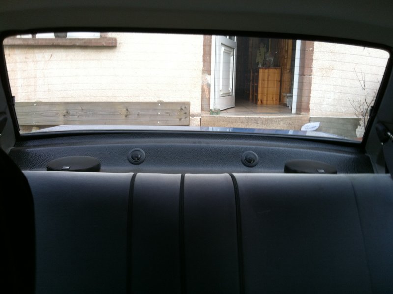

Im moment hat er folgendes 1,3er Motor (hat leider angehender kopfdichtungsschaden Hydrostößel futsch+leistungsverlust ü 90/kmh) Momo Lenkrad in Gelb, KW Gewindefahrwerk V2 INOX. Bum Bum im Kofferaum, joa ablagefläche hinten boxen bedürftig integriert. Mangels Chromstahlfelgen 13Z mit Spurplatten,
Karosse noch in einem zustand wo noch akzeptabel ist, naja fast vorne links im radlauf ist er durch und im Kofferaum ein 5mark stück löchle.
Geplant ist ein umbau auf 2L 16V also C20XE (Spender Calibra hab ich schon, aber motor erst überholen) mit einem F15 Getriebe am besten?? Farbe bin ich mir selbst noch nicht sicher dachte da an Gold, Radläufe schweiss ich welsche von einem 1/2 Golf dran. Zudem will ich Armaturenbrett selbst bauen aus blech was zusammenschweissen. Dann das übliche Sportsitze noch (empfehlungen?).
nuja ich füge erstmal ein paar bilder ein das ihr mal ein ''bild bekommt =)
Meinungen/Empfehlungen/Ideen/oder NoGo's,.. würde mich freuen.

Moin , schicker Wagen aber das Lenkrad ist ja voll Augenkrebs , Karosse würde ich Original lassen hab es auch schon bereut das ich damals meine Radläufe gezogen hab.
Grüsse
Re: Der Laie baut um ^^
Bei einem eventuellen XE Umbau könnte es bei den Rädern iVm der benötigten 256er Bremse eng werden, beim Getriebe würde ich eher zum F18/F18+ oder F20 raten, und zur geteilten Antriebswelle da sich der Wagen deutlich besser fahren läßt.
Das Lenkrad wäre auch nicht mein Fall :lol:

danke,nuja das lenkrad ist in echt nicht so übel krell eher ein schönes gelb ^^
zur karosse mhmhm also radläaufe wollt ich schon und auch die stossstangen ab und cleanen.

Persönlich wurde ich Optisch nicht viel machen, eigentlich ehr original Opel Felgen, 15x6 Calibra oder Stahl oder so etwas. Einfach mit eintragen.
TR ist schon selten und komplett verbauen finde ich sie eigentlich zu schade.
Die Zeit mit spoiler, Mosterschurzen und 22" felgen am Corsa A sind eigentlich schon längst vorbei. (oder ich werde zu alt :wink: )
Für mich macht Mann sich damit zum Lachnummer, dabei werden die meiste solche Projekte niemals fertig gestellt um dann im Ebay verkauft zu werden........ oder landen auf dem Schrott. Nah Toll wieder einen TR weniger :(
Mach ihm lieber auf Wolff im Schafmantel :mrgreen: , hab ich bei meinen auch.
Bringt dir 1000x mehr gute Laune als einen bling, blong teueren Umbau.
TR Technisch in Ordnung bringen, nur af dem XE Umbau konzentrieren und danach erst mal fahren.
Dabei viel günstiger als umlackieren und und und. Der Umbau auf XE kostet auch schon einiges. Was ist dein Budget?
Mit ne XE der Überraschung am Ampel oder Autobahn. Bei mir gehen immer wieder die Daumen hoch als eine Audi, BMW oder GTI zuerst denkt schnell zu sein :top:
Kein ärger mit der Polizei weil die nur ein Corsa sehen und kein "getuntes Objekt" wobei alle Eintragungen bis zum 1000% stimmen mussen.
Aber das ist meinen Meinung, sorry wenn sie kritisch ist aber so sehe ich es.

In Punkto Armaturenbrett und keine Ablagemöglichkeiten, ich hab für das Armaturenbrett noch die durchgehende Ablage die unterm Brett entlang geht mit Seitenteilen, komplett original und unlackiert in grau.
Wenn du Intresse hast, möcht es verkaufen, dann sag bescheid.
PS: Sehr schicker TR :top: Tipp von mir, übertreib es nicht mit der Optik, sieht so wie er auf den Bildern zu sehen ist schon super cool aus. Ein TR muss einfach ein Hauch von OldSchool beibehalten, da muss ich bei meinem auch aufpassen dass ichs nicht übertreib...
Einzigste zwei NoGos die ich entdeckt habe sind der Auspuff und das Lenkrad. Lenkrad natürlich wegen der Farbe und der Auspuff wegen der Form/Größe des Endrohrs und weil es von der Seite aussieht wie eine ATU-Blende....
