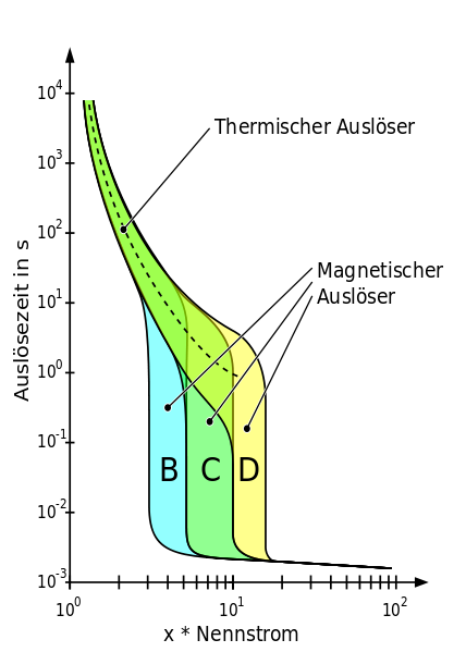

Das ist normal. Beim Einschalten gibt es immer eine Stromspitze. Dann löst der magnetische Auslöser der Sicherung aus.
Ein kleiner Tipp vom Stromer:
Häng mal ne lange Kabeltrommel dazwischen rein. Der Leitungswiderstand müsste den Strom etwas begrenzen.
K-Automaten? Sind die nicht ausm Mittelalter? :lol: Ich bin seit 2001 Elektriker, bis jetzt habe ich K-Automaten nur ausgebaut. :)
Anstatt den B16 A LS kannst du auch problemlos auch einen C16 A LS dranhängen.
B16 hält kurzzeitig (0,5 sek) bis zu 5-fachen Nennstrom aus 5x16A=80A
C16 dagegen bis zu 10-fachen Nennstrom 10x16A=160A
Die thermische Auslösekennlinie ist bei B und C gleich. Magnetischer Auslöser ist Kurzschussschutz, thermischer Auslöser dagegen der Überlastschutz.
C16 A Leitungsschutzschalter werden an normalen Schukosteckdosen im Industrie- und Gewerbebereich verwendet. Voraussetzung ist natürlich ein Mindestquerschnitt von 1,5 mm² an der Zuleitung der Steckdose.
Auslösekennlinien
Auslösekennlinien

Das hängt von der Last ab, ob es kapazitive Last(vollelektronischer Schweißtrafo) oder induktive Last(konventioneller Trafo) ist. Es gibt einige Varianten des Einschaltstrombegrenzers, je nach Lastart. Aber probier es mal mit einer langen Kabeltrommel aus(>25m). Natürlich vorher abwickeln, wird ja heiß :wink:

wenn´s mit dem C-Automaten (löst beim 10fachen Nennstrom aus) nicht mehr geht einfach nen K-Automaten (löst beim 14fach Nennstrom aus) besorgen.
K-Automaten sind im Fachhandel erhältlich.
Aber daran denken der angeschlossene Stromkreis muss unbedingt mit einen VDE-Messung geprüft werden.
