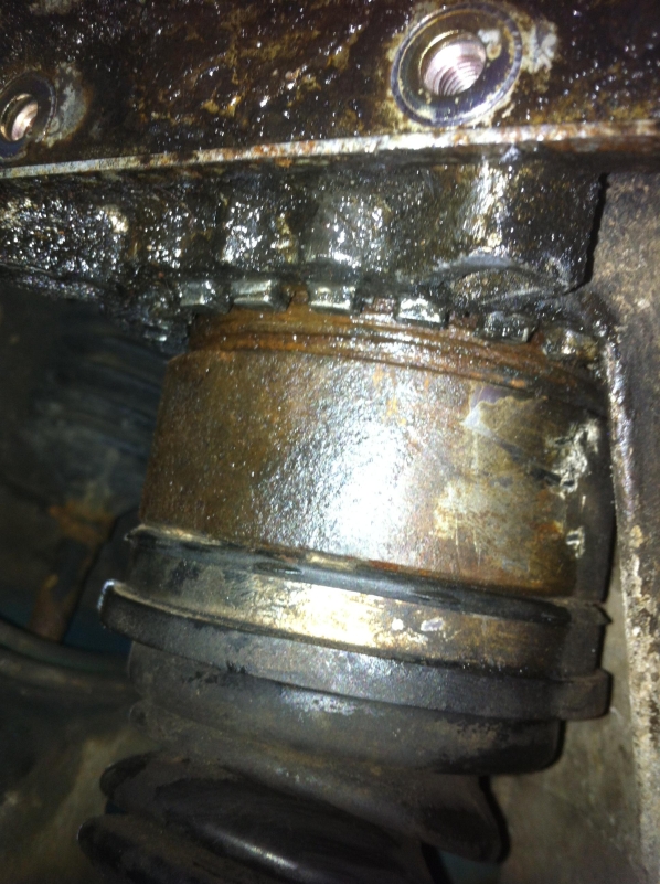

Servus Leute :)
hab da en Problemchen. Eigentlich ja nix aufregendes das Wechseln von achsmanschetten. Aber meine Achswelle Getriebeseiteig will einfach nicht raus. Platz zum raushebeln ist eigentlich da, Achsschenkel is ja locker, aber so oft ichs auch versuch die will net rausspringen. Hab jetzt schon 3 Meißel probiert, ne wasserrohrzange (zugegeben recht klein^^) aber es funktioniert nicht! Setzt ich an der falschen stelle an? Sollte ich mir vlt doch das Spezialwerkzeug versuchen auszuleihen von der WErkstatt, damit solls ja angeblich prima klappen...
achso, ist die kurze Welle, also Fahrerseite.
vielen Dank schon mal :D
Achswelle getriebeseitig links

Du kannst die Antriebswelle auch anders austreiben. Mach den Deckel vom Ausgleichsgetriebe auf(Achtung Getriebeöl läuft dann aus) und dann kannst du mit einen Flachmeißel zwischen Wellenende und Kegelradachse ansetzen und die Welle heraustreiben. Du brauchst dann natürlich auch einen neue Dichtung für den Deckel vom Ausgleichsgetriebe.
Bei mir hat es wunderbar funktioniert. Habe aber die lange Welle getauscht. Ich weiß nicht 100%ig ob es bei der Kurzen auch so geht.

versuch mal mit der einen Hand zu ziehen und mit der anderen klopfst du mit nem Hammer
mit der flachen Seite ungefähr an die Stelle, an der du den Meisel ansetzen würdest.
So hab ich meine rausbekommen.

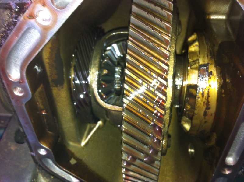

ah okay, jetzt hab ich glaub ich verstanden wo ich den meissel ansetzen soll. wie man auf dem bild sieht sind ja schon die schrauben vom getriebedeckel ab, wusste nur nicht genau wo ich denn da nen meissel ansetzen soll... bzw. bin mir immer noch nicht zu 100% sicher wo, hab irgendwie schiss zu viel Gewalt anzuwenden, sodass es dann im arsch sein könnte^^
hab mal noch en bild von innen hochgeladen. Wo soll ich da jetzt genau den meissel ansetzten?
Getriebe innen
Getriebe innen
Re: Achswelle will und will nicht raus!
Sag mal haste das Getriebe direkt neben dem PC liegen :mrgreen: :?: Das war ja mal richtig schnell :top:

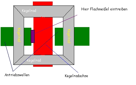

Da, wo die Antriebswellenachse aufhört. Da musst du den Flachmeißel vorsichtig reinkloppen.
Mindestens haltbar bis: Siehe Bodenblech
StuggiStift
Beiträge: 49
Registriert: 10. Apr 2012, 17:40
Wohnort: 70327 Stuttgart und 78713 Schramberg
Beitrag von StuggiStift »
StuggiStift hat geschrieben: zwischen Wellenende und Kegelradachse
http://imageshack.us/photo/my-images/52 ... innen.jpg/
Etwas vereinfacht dargestellt

Perfekt StuggiStift :)
Dann werd ich das morgen gleich mal ausprobieren! Vielen Dank schon mal an alle, vor allem für die schnelle Antwort, Top!

Danke , hat wunderbar geklappt, musste nur ganz leicht gegen die meißel hauen und schwups war se draussen^^ Perfekt, jetzt kommt se unterm schraubstock und dann mal schauen XD
