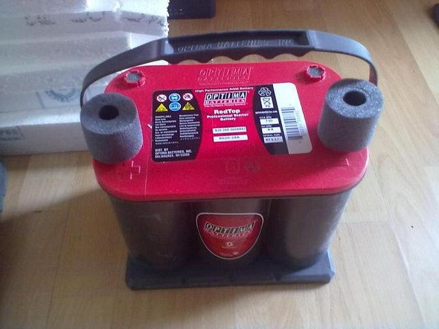

Eine normale Batterie wirst Du niemals offiziel im Fahrgastraum verbauen dürfen!
Da austrettende Gase die "Gäste" beeinträchtigen können etc...
Mit ner Gelbatterie sieht es schon anders aus.
Beiträge: 1444
Re: TR c20xe Facelift
Ich hab eine Optima Red in der Reserveradwanne.
Bei mir ists derzeit diese hier.
http://www.jr-labs.com/powercell_1100L.html
